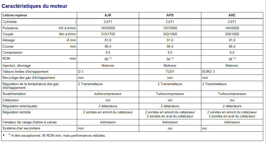

  1. J'ai oublié de vous mettre les photos que j'ai pris ce matin. Elle n'est pas dans un état exceptionnel quand on regarde bien mais elle ne présente tout de même pas trop mal. :) Et sinon je n'avais pas fumé, c'est bien marqué RON95 sur ma trappe à essence... Si quelqu'un peut m'expliquer pourquoi Audi n'est pas d'accord avec Audi...

  5. Une petite question, qui n'est pas directement liée à mon problème. Il me semblait que le 2.7t prenait du SP95 (c'est même ce qui est marqué dans ma trappe d'essence il me semble) mais je viens de voir que dans ELSAwin c'est du SP98 qui est préconisé avec du SP95 autorisé à titre exceptionnel avec une perte de puissance... Pour le moment c'est du SP95 dans son réservoir du coup. Il boit quoi votre 2.7t?
