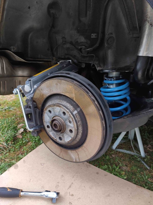

  4. Salut, J'ai pris la voiture pour aller au travail hier. J'ai frotté au butoir de mon portail et à 2 dos d’âne .... Donc j'ai décidé de la rehausser. Cet aprem j'ai fait l’arriére, 2h de travail car besoin je comprimer les 2 ressorts pour les déposer, désolidariser l'amorto du chassis (en haut), lever la vis de la barre stab, pour la rehausser de 2cm... en déplaçant l'écrou/contre ecrou noirs. résultat en photos Résultat :

  8. Salut, j'ai passé 2h ce matin et je suis venu à bout de cette 2eme vis. Astuce : 5min de chalumeau campinggaz toutes les 10min sur le haut de la fusée. Et 1h30 (sans exagérer en plus !!) de coups de massette sur chevillette de maçon taillée en forme de chasse goupille. J'ai du déposer les 2 ailes pour taper facilement, donc dépose aussi du réservoir de lave glace. Les 4 amortos sont montés, j'attends juste de recevoir les 2 nouvelles vis des fusées et je remonte les ailes et je posterai des photos. Merci pour votre aide. Bonnes fêtes !
  9. Salut, montage en cours. Quelle galère... ça fait 3 jours que j'y suis et j'ai pas fini. Chaque vis est une galère à enlever...tout est bien rouillé. Le pire c'est au niveau des fusées. Dépose de l'aile oblige pour taper sur la vis. Les 2 Vis en haut des fusées cassées car in-dévissables. Kit de compresseurs de ressorts NORAUTO qui fonctionnent bien. J'ai réussi à en extraire une avec la méthode visible dans la vidéo ci-dessous (regardez à partir de 7min) mais pour l'autre côté je galère, rien ne fonctionne je suis bloqué. Le gars sur la vidéo sa vis se sort les doigts dans le nez, la mienne j'y ai passé l'apres midi et elle a bougé de 3mm... Bombe dégrippant froid, flame campinggas, c'est la misère.. J'ai de l'huile au niveau du cache moteur inferieur, prochaine étape les joints du moteur, une prochaine fois J'ai profité pour peindre les centres des disques en noir haute temperature (c'est mieux que la rouille qu'il y avait ) si quelqu'un a une astuce pour sortir la vis de la fusée, je suis preneur. Genre extracteur.....(j'en ai trouvé un à 300€, ils sont fou sérieux) merci

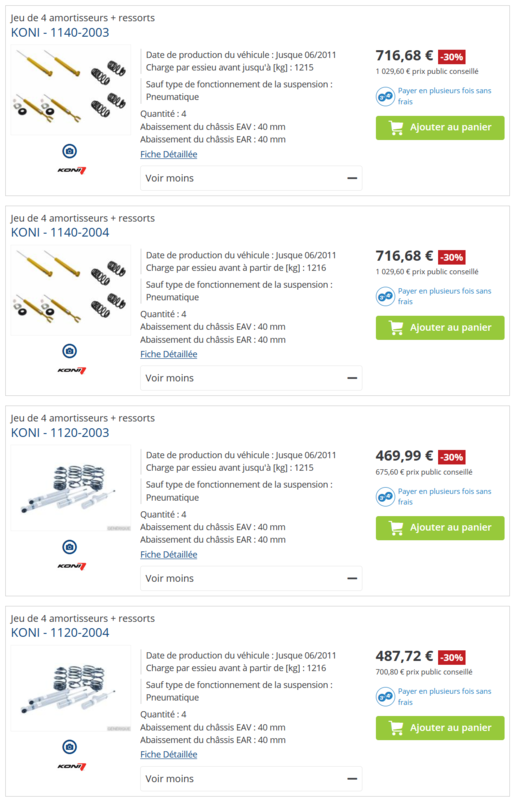

  10. Cherchez l'erreur sur le nouveau prix ci dessous

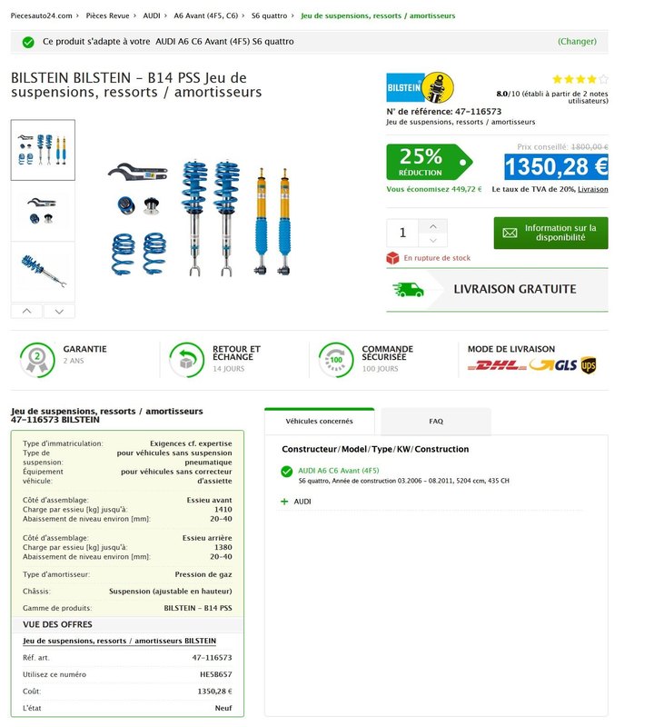

  11. Merci Je viens de commander les bilstein à 820€.
  12. Salut, je ne comprends pas bien ton commentaire. Je ne prétend pas être un pilote donc si tenir le pavé est pour toi pouvoir faire du rallye et arriver premier, je n'ai pas besoin que ma voiture tienne le pavé . C'est ceux la que tu proposes ? https://www.ultraperformance.fr/bilstein-b14-combines-filetes/audi-s6.html Ce sont des bouts de bois apparemment ? merci
  13. Je précise que je ne me sers de la voiture que le weekend, donc le confort n'est pas la priorité, 'je n'ai pas besoin de bilstein à 1200€ le kit. j'ai aussi trouvé ceux la mais je ne sais pas ce que cela vaut :
