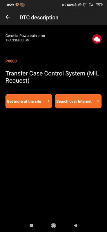

Hello, je reviens vers vous car j'ai des défauts qui sont récemment apparus (dont certains que j'ai effacé avec mon tel et le boitier OBD), ddont 1 qui concerne h02S, donc sonde lambda je présume, mais que j'ai éffacé avec mon tel et donc qui n'est jamais apparu sur mon vcds...) J'ai aussi pris des photos dans vcds de tous les "mesuring blocs dans "engine I" et "engine 2" (j'ai du genre 200 photos avec des centaines de valeurs dont certaines appelées "lambda" mais je ne sais pas ce qui est important ou pas, quelqu'un peut m'aiguiller svp ?

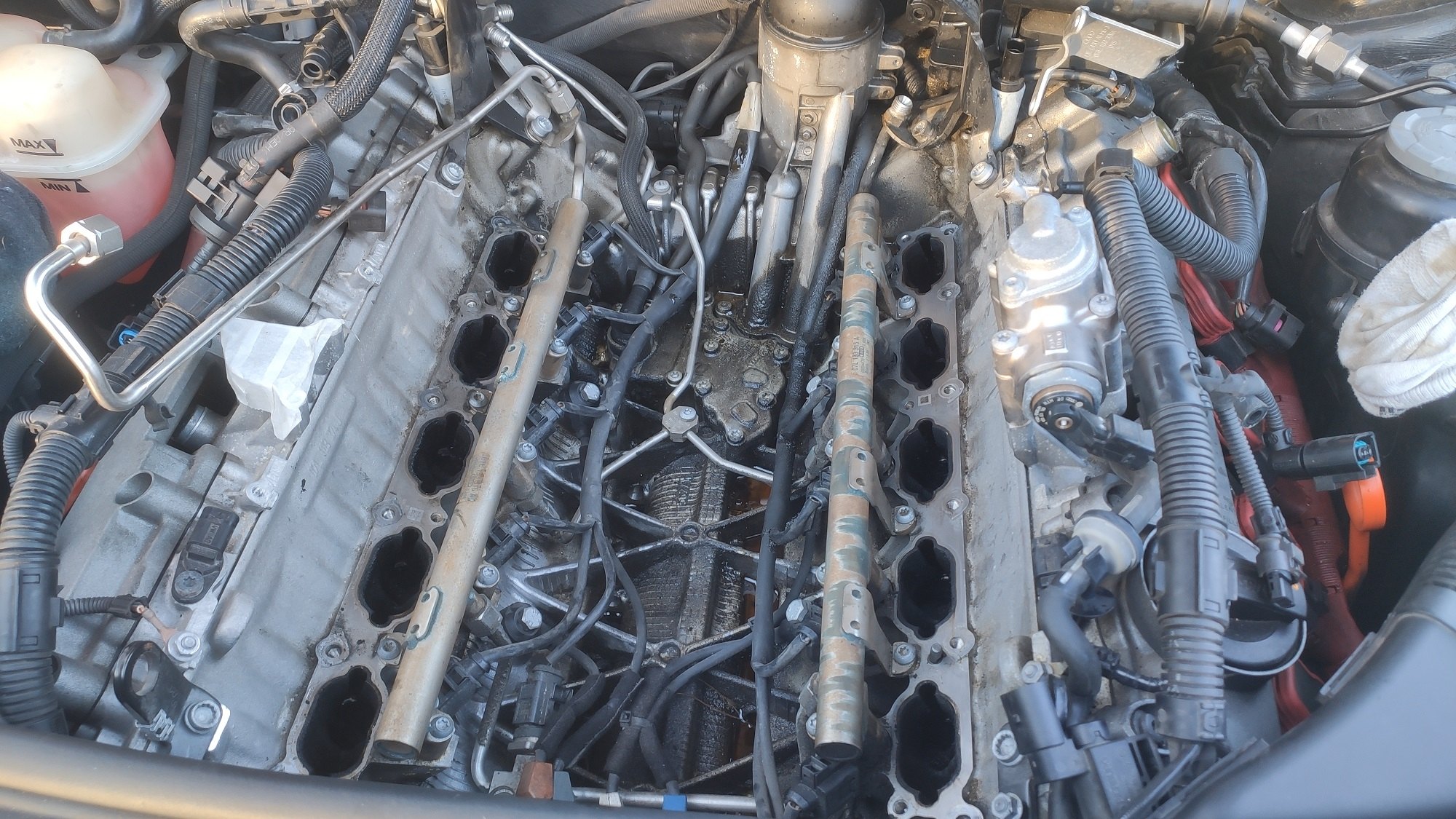

Salut, hier et ce matin j'ai : rechargé la batterie (3 semaines sans tourner ça ne lui a pas trop plu... terminé de tout remonter démarré en croisant les doigts miracle ça tourne impec et même mieux qu'avant je trouve, même au ralenti. Après essai, voici ce que j'ai constaté : fonctionnement différent à bas régime, mais je ne pense pas qu'il y ait un manque de couple, c'est juste different mais je ne sais pas dire ce qui change à haut régime, elle marche bien mieux très franchement, ça pousse bien plus qu'avant, surement le décalaminage, je ne vois que ça... elle est plus souple à la conduite et donc plus agréable à conduire bruit plus "roque" à bas régime, en plus avec les silencieux vidés ça rendait déja pas mal avant bref, que du bonheur : plus de fuite d'huile le moteur qui semble tourner plus rond agrément de conduite amélioré prochaines modifs : changement des filtres à air (j'aimerai bien en mettre des "ouverts" dans des compartiments pour éviter d'envoyer la chaleur dans le moteur et améliorer la sonorité) Et j'ai même l'impression que le défaut de la sonde lambda a disparu (mais ça je le verrais à l'usage sur de plus longs trajets) merci pour votre aide en tout cas

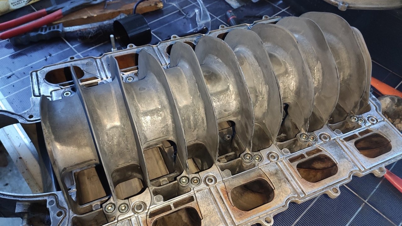

Un coup de démarreur plus tard j'ai pu tout nettoyer merci pour l'info du démarreur mais je me suis chié dessus lol Et ça en avait bien besoin effectivement de ce décalaminage... Je trouve que toute mon admission était très sale et huileuse, quelqu'un saurait ce qui peut en être la cause ? (la j'en sais vraiment rien en fait) le déshuileur peut etre ? merci

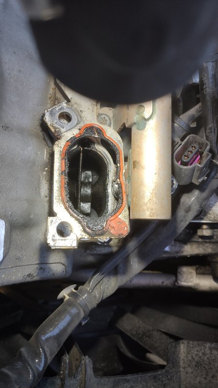

Qu'est ce que c'est long le décalaminage !!! 2 nouvelles photos : outils : fil de fer tournevis plat nettoyant frein (genre une demi bombe pour 1 logement de soupape compresseur d'air sopalin 4 ou 5 complets lol J'ai nettoyé 7 logements de soupapes sur 10, et les 3 restants sont ouverts, vous êtes sur que je peux filer un coup de démarreur ?? ça me turlupine un peu de tenter ça.... avec toutes ces pièces manquantes (même si je sais bien qu'elle ne va pas démarrer lol)
Pour la suppression des clapets il faut : démonter les moteurs frontaux (défaire les circlips) retirer les vis sur la périphérie du collecteur et celles de dessous ouvrir le collecteur en insérant des tournevis au niveau du joint (attention à ne pas trop forcer et à placer plusieurs tournevis) retirer les vis internes pour completement desacoupler les 3 parties du collecteur casser les supports des clapets avec une pince multiprise (becrau) tout nettoyer Retirer l'axe du mécanisme d'entraînement des clapets le remplacer par une vis M14 ou M12 avec écrou et joint silicone noir bardahl. refermer le collecteur avec du joint bardahl silicone noir. remettre toutes les vis remonter les moteurs frontaux en retirant la biellette de celui qui entraîne les clapets Dans mon cas j'avais : un clapet tombé dans le fond du collecteur (photo) un support de clapet tombé dans l'orifice des soupapes Plus d'infos demain
