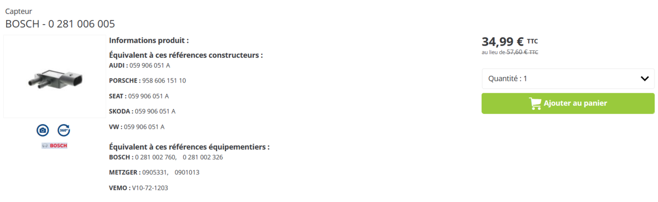

Merci pour ton aide aussi cela m'a bien aidé pour trouver le capteur. pour ceux qui auraient l'option dans le vcds , j 'ai trouvé un bon lien : http://vag-repair.com/adaptation-du-capteur-g450-de-pression-differentielle-vag-com/ La question que je me pose concerne la ref du capteur. Oscaro me disait qu'il fallait un 059 906 051A (celui que j'ai acheté visible ci dessous) alors que celui sur la voiture était un 07Z 906 051A. Je ne comprends pas trop la difference et si cela change quelque chose ou non au final. -
