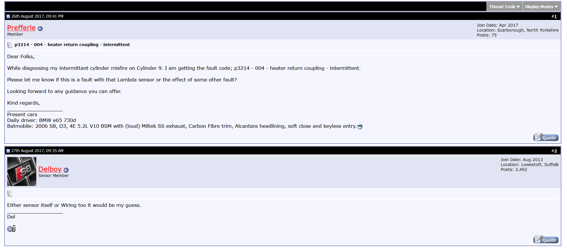

Salut, juste pour vous dire que je n'ai plus aucun défaut en ayant changé de station essence, ce qu'un ami m'avait conseillé mais j'y croyais vraiment pas..... comme quoi ça y joue, maintenant je vais que chez total depuis donc je n'ai plus de soucis concernant les sondes lambda ni rien, je suis content donc.

Salut, pense bien a faire comme j'ai fait pour le collecteur, les photos ça aide bien des fois : -
