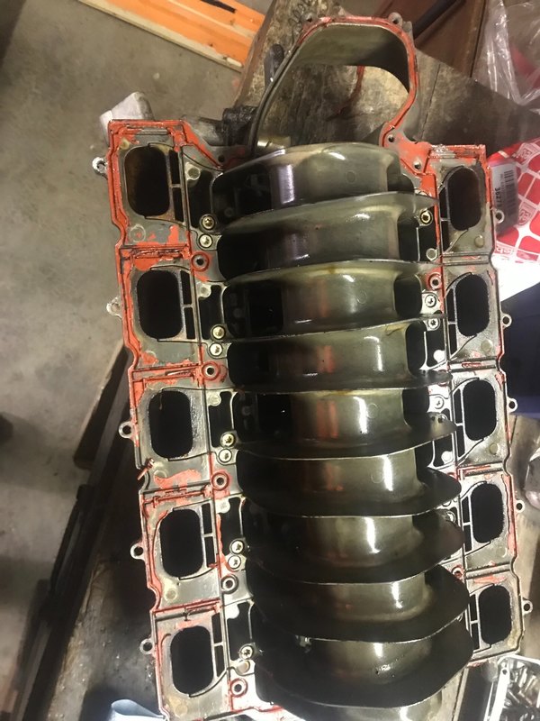

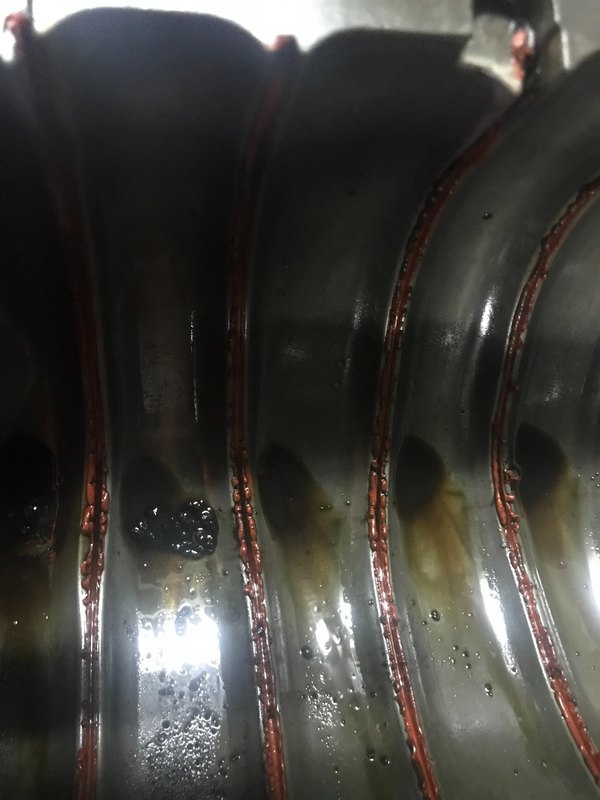

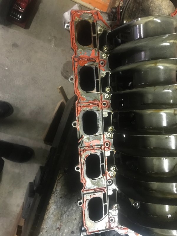

julio453 a posté un sujet dans S6 C6 V10 / RS6 C6 V10 / RS6 plus C6 V10 - (2006 à 2010)
Bonjour à tous, J’ai fais l’acquisition d’une audi s6 c6 de 2007 il y a maintenant 1 an avec 170 000kms au compteur. Depuis je rencontre régulièrement quelques petits problèmes, à savoir: - soupape pcv changé 1 mois après l’achat (sifflements, ralenti irrégulier, fuite d’huile) - pompe à air secondaire (ratés de combustion et gros tremblement pendant quelques secondes après le démarrage) - échangeur eau/huile changé quelques temps après (fuite au niveau des joints toriques lié à la surpression du bloc moteur car soupape pcv hs) Ensuite la voiture a tourné rond quelques temps avant d’avoir des trous à l’acceleration passé les 4000 tour, voyant moteur clignotant puis fixe puis disparaît quelques temps avant de revenir, accompagné de tremblements à bas régime mais seulement à chaud ( après 15 minutes de route ) Après diagnostic : 3 cylindres en défaut (ratés de combustion) J’ai ensuite fais faire un diagnostic complet chez Audi - les deux calculateur à changer ( 1000€ /pièce) - une bobine en défaut après ce diagnostic j’ai changé les 10 bougies ainsi que les 3 bobines des cylindres en défaut, De l’huile se trouvait dans les puis de bougies, (je vais changer les joint de cache culbuteur) après ces réparations : PLUS AUCUN DEFAUT le moteur tourne nickel et une semaine après et 500 kms parcourus: voyant moteur qui clignote, tremblements, les mêmes symptômes qui reviennent Avez vous déjà eu une panne similaire sur ce modèle ? Pensez vous que ce soit juste l’allumage ou réellement un problème de calculateur ? a savoir que le véhicule est reprogrammé en stage 1 Merci d’avance -
