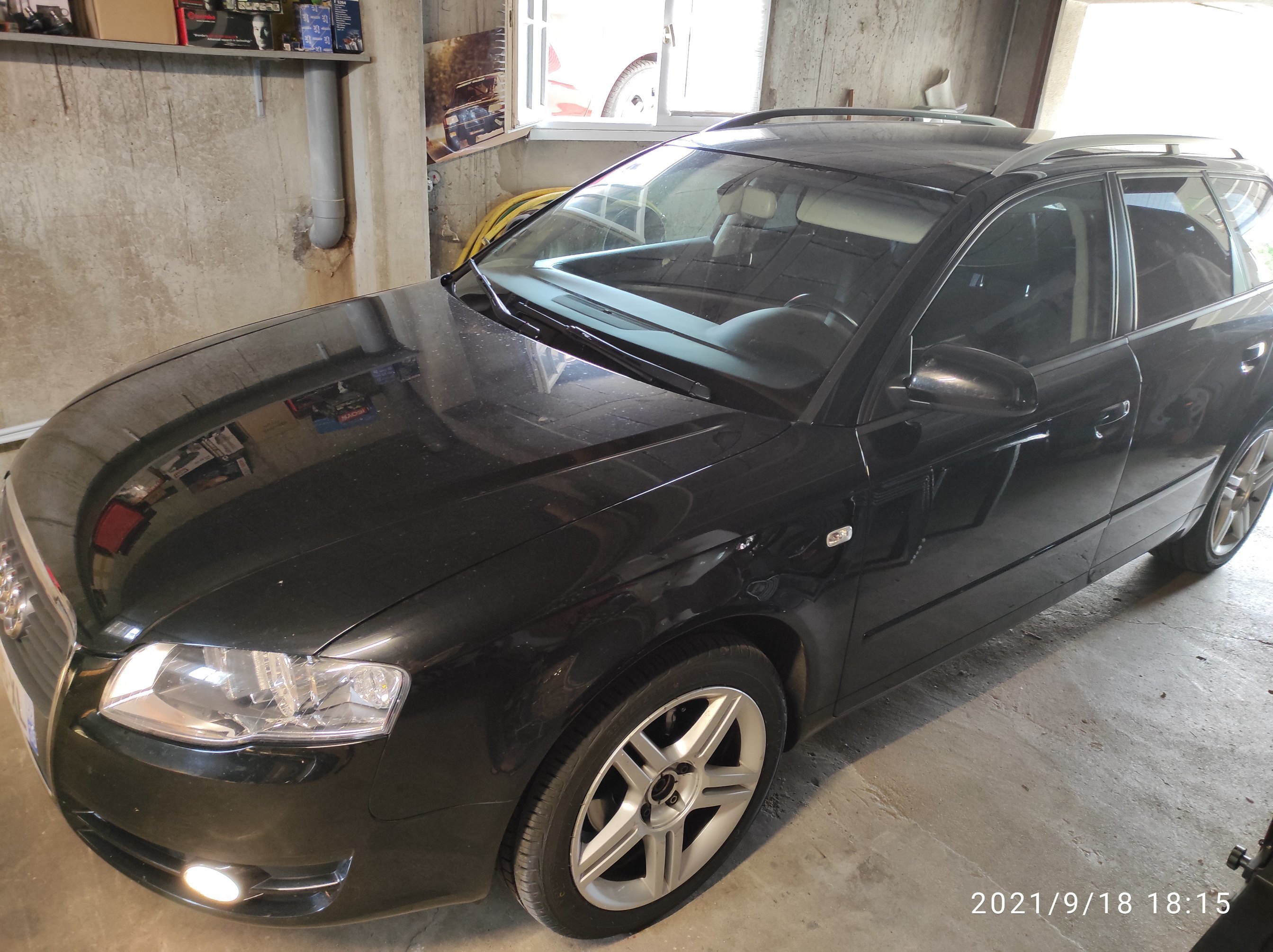

Bonsoir à tous 🙏 Je suis toujours là presque 1an après.. 😋 Bon mon A4 B6 n'est plus là 🥲 Je l'ai vendue y'a 1 semaine après 6 ans de services et 272 000km et j'espère que je vais pas le regretter.. elle marchait très fort avec sa boîte 6 La j'ai donc acheté une....B7 avant noir fantôme de avril 2008 ( les dernières B7 ( ma B6 était aussi les toutes dernières B6.. c'est marrant..) en Tdi 1.9 116cv en version Advance édition 👌 elle a 189 000km, je vais poster quelques photos ici ou alors j'ouvre un autre topic... qu'est-ce que vous en pensez ? A+ kriss -
