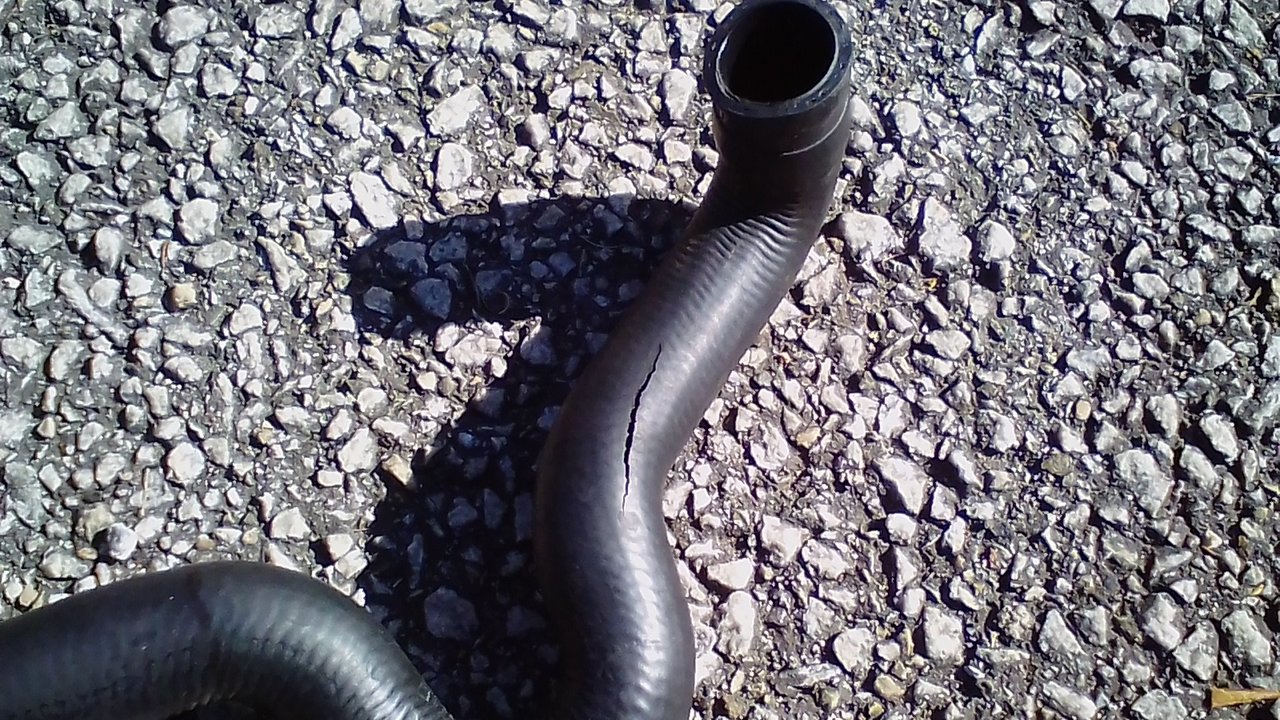

Oui, vraiment en fin de vie ! Autant te dire que lorsque le voyant s'allume au compteur, il ne faut pas traîner pour changer les plaquettes ! Par contre, je ne sais pas quelle était la marque de ces plaquettes VAG, mais c'était de la grosse saloperie, vachement bruyantes et elles m'ont bien bouffé les disques... Pour la durite, c'est tout simple, c'est celle qui passe au dessus du cache culbu au fond à droite quand tu es face au moteur. Elle part de la pipe en inox qu'il y a derrière la culasse, et elle va à la dump valve. La référence est 06A 145 712C, mais elle n'est pas compatible pour tous les 1.8T. Cette référence est coudée vers la dump valve, alors que sur les 1.8T plus récents, la durite est toute droite vers la dump valve, et elle a donc une autre réf. D'ailleurs, il y avait une erreur sur ETKA, pour une Audi A3 moteur ARZ, ils donnaient l'autre référence, mais en vérifiant les images sur Google, ça ne correspondait pas à ma durite. Par contre, si je regardais sur Golf 4 moteur ARZ, ça me donnait la bonne référence, va comprendre... Au passage, je me suis trompé sur le tarif, ce n'est pas 42 mais 48€. Et ne prends pas la réf directement sur la durite, car c'est l'ensemble composé de cette durite + la durite qui va de la pipe inox à la N75, et ça double le prix ! -

Des nouvelles ! Depuis 2 semaines, le voyant des plaquettes de freins s'est allumé, mais je savais que les plaquettes étaient en fin de vie, et bien même. Du coup, changement hier et effectivement, il était temps. Les plaquettes étaient d'origine VAG, et ils ne sont pas voleurs cette fois-ci, le voyant s'allume vraiment au dernier moment ! Et depuis quelques jours, j'avais une perte de puissance, et j'ai eu une ou deux fois une mise en sécurité. J'ai donc passé un coup de Vag-Com, aucun défaut. Puis j'ai mis sous pression le circuit de suralimention, et oohhhh, une belle fuite, ça pisse sévère et je n'arrive pas du tout à mettre sous pression. Je cherche bien 2 ou 3 minutes malgré que j'avais localisé l'endroit, et je trouve enfin. Résultat, la durite qui part de la pipe en inox à la dump valve est complètement éventrée dessous. Après avoir galéré à trouver la référence (erreur dans ETKA), je l'ai commandée direct chez VW pour la "modique" somme de presque 42€... Remplacement aujourd'hui, j'ai retrouvé toute la puissance, à voir si j'ai encore des mises en sécurité. La coupable : -
