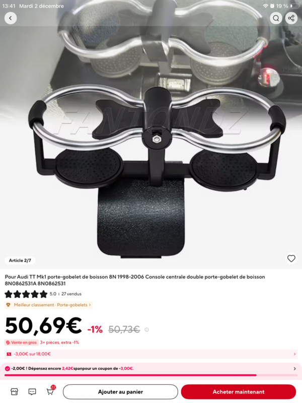

Porte canettes
Pascal 33 a répondu à un(e) sujet de Pascal 33 dans TT MK1 : Coupé / Roadster / Le Mans / quattro Sport - (1998 à 2006)
le titre était porte canettes sur aliexpress et la photo montrait des accessoires qui ne sont pas des copies, contrairement au porte canettes bref... -
Porte canettes
c'est dommage de modérer mon message original en car vous effacez quelques infos intéressantes. Sur aliexpress on trouve parfois des produits, souvent inutiles et donc indispensables. Et souvent on y trouve des produits géniaux que les officiels sont pas eus l'idée. -
