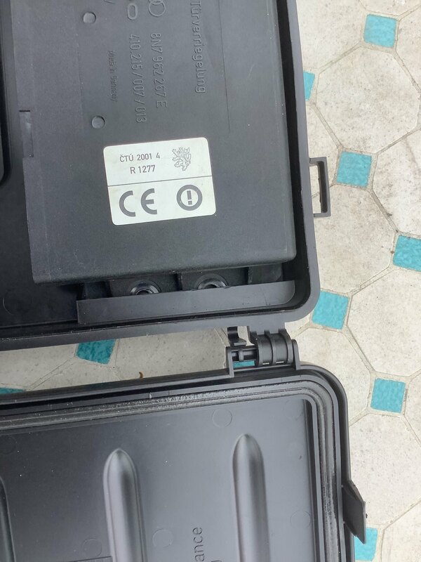

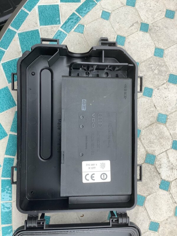

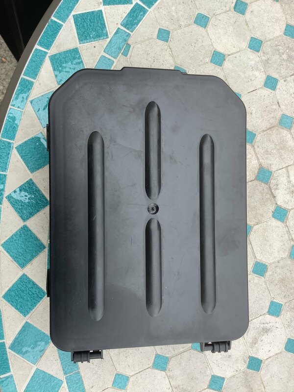

Boîtier étanche pour boîtier confort sur Roadster
Pascal 33 a répondu à un(e) sujet de Pascal 33 dans TT MK1 : Coupé / Roadster / Le Mans / quattro Sport - (1998 à 2006)
Il me reste juste à coller derrière le boîtier étanche mon ancien boîtier confort pour avoir les fixations d’origine. -
Et donc comme audi fait très bien les choses, même pas besoin de bidouiller, le boîtier confort rentre nickel, et il y a même un rail et des clips pour le tenir en position. -
