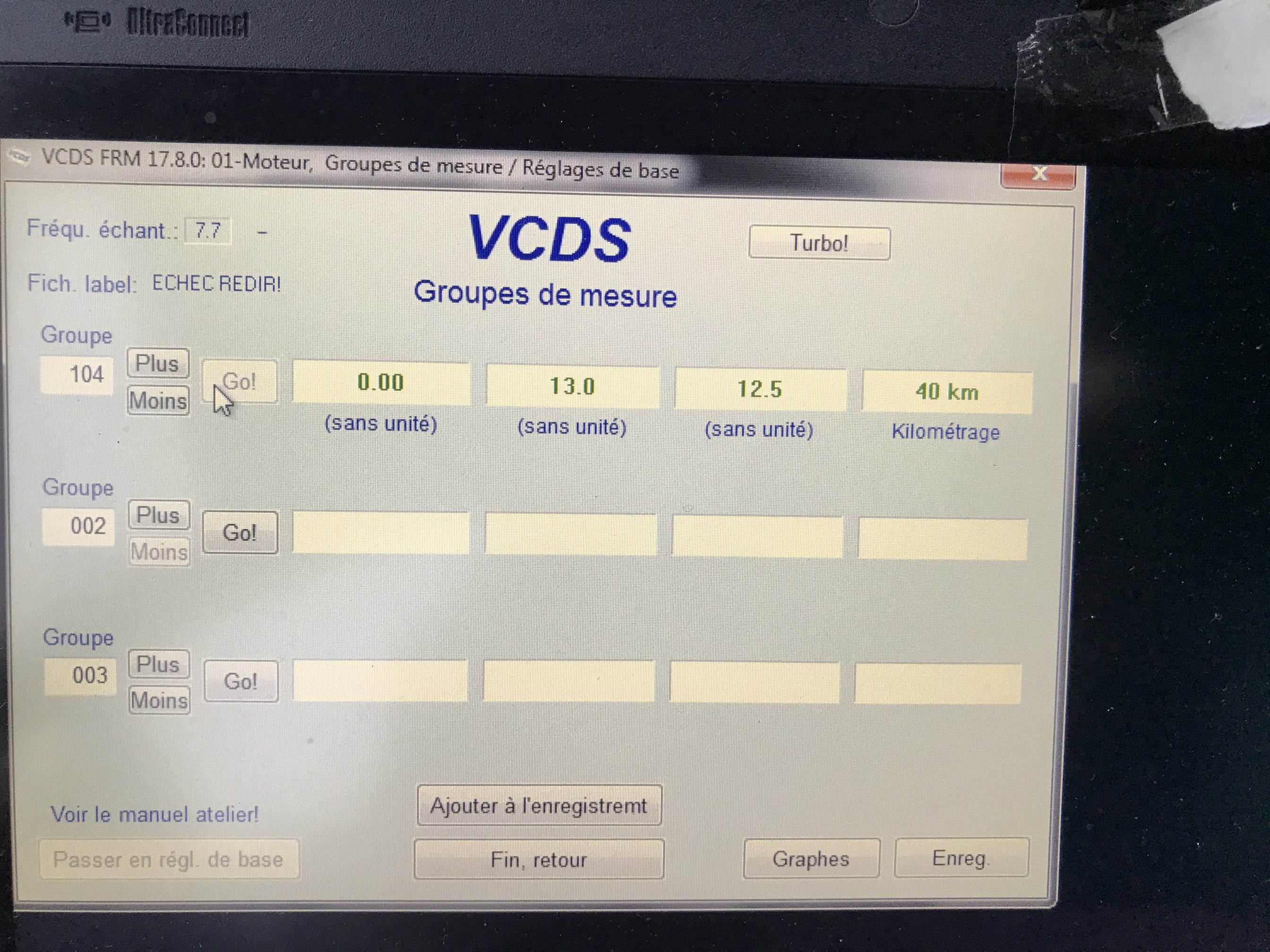

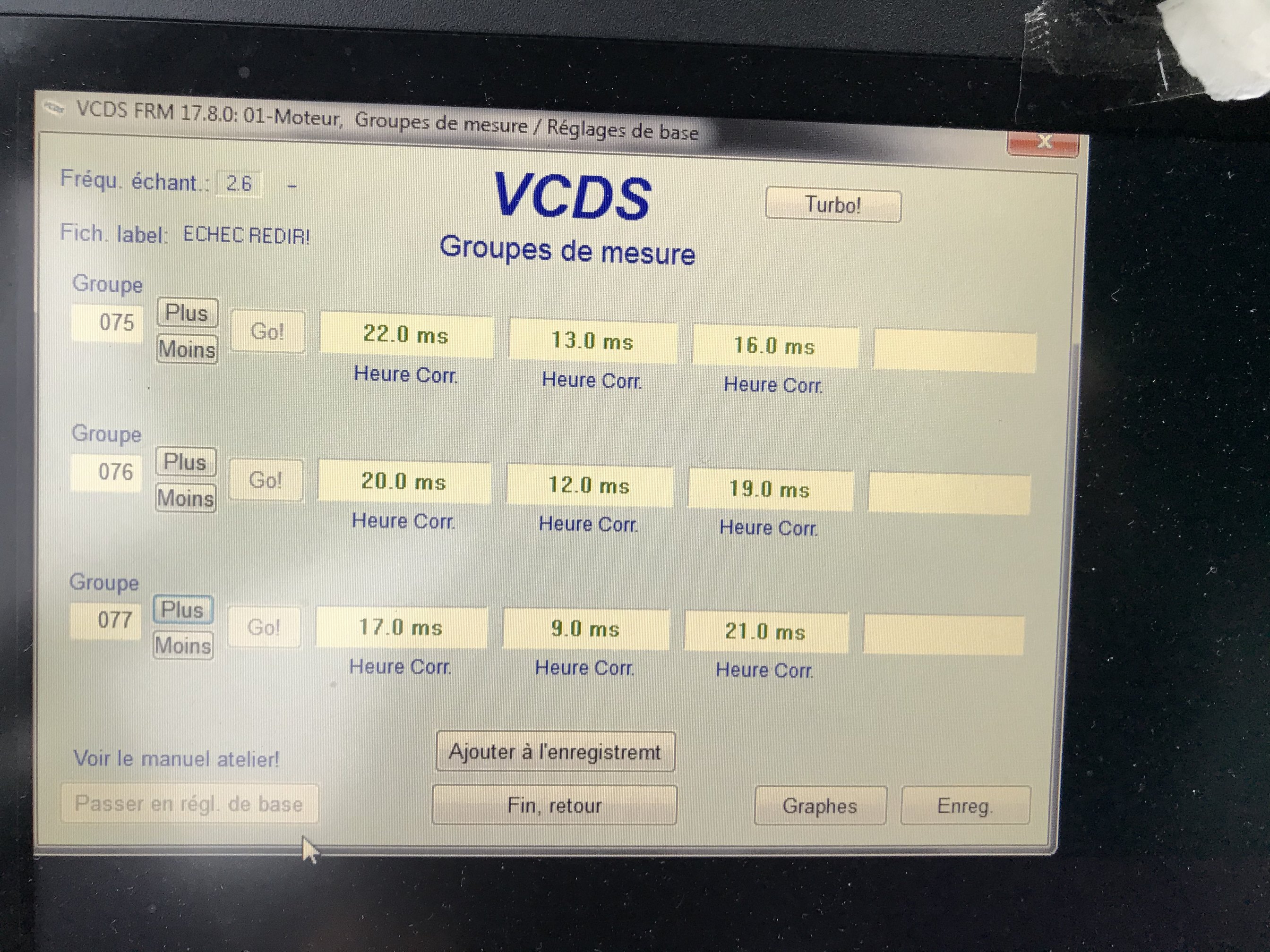

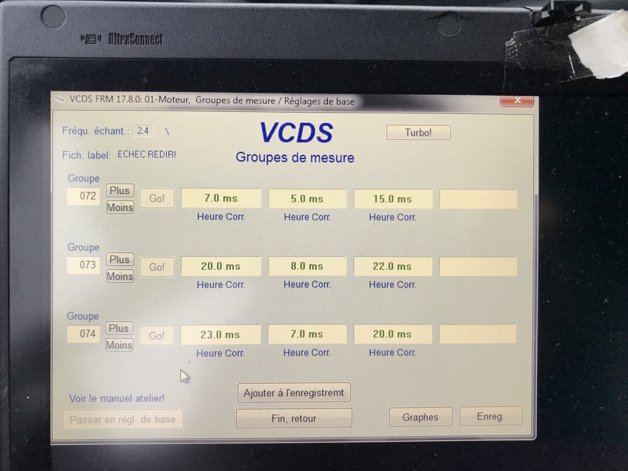

  10. Merci @RABITO pour ta réponse oui c’est sur, avec ce nombre de kms le fap et les injecteurs ne sont plus tous jeunes comme nous lol et repartir sur du neuf serai bien , voici les captures des groupes 13 a 14 et 72 a 77 et le 104 pour le fap. IMG_5164.MOV IMG_5165.MOV IMG_5170.MOV

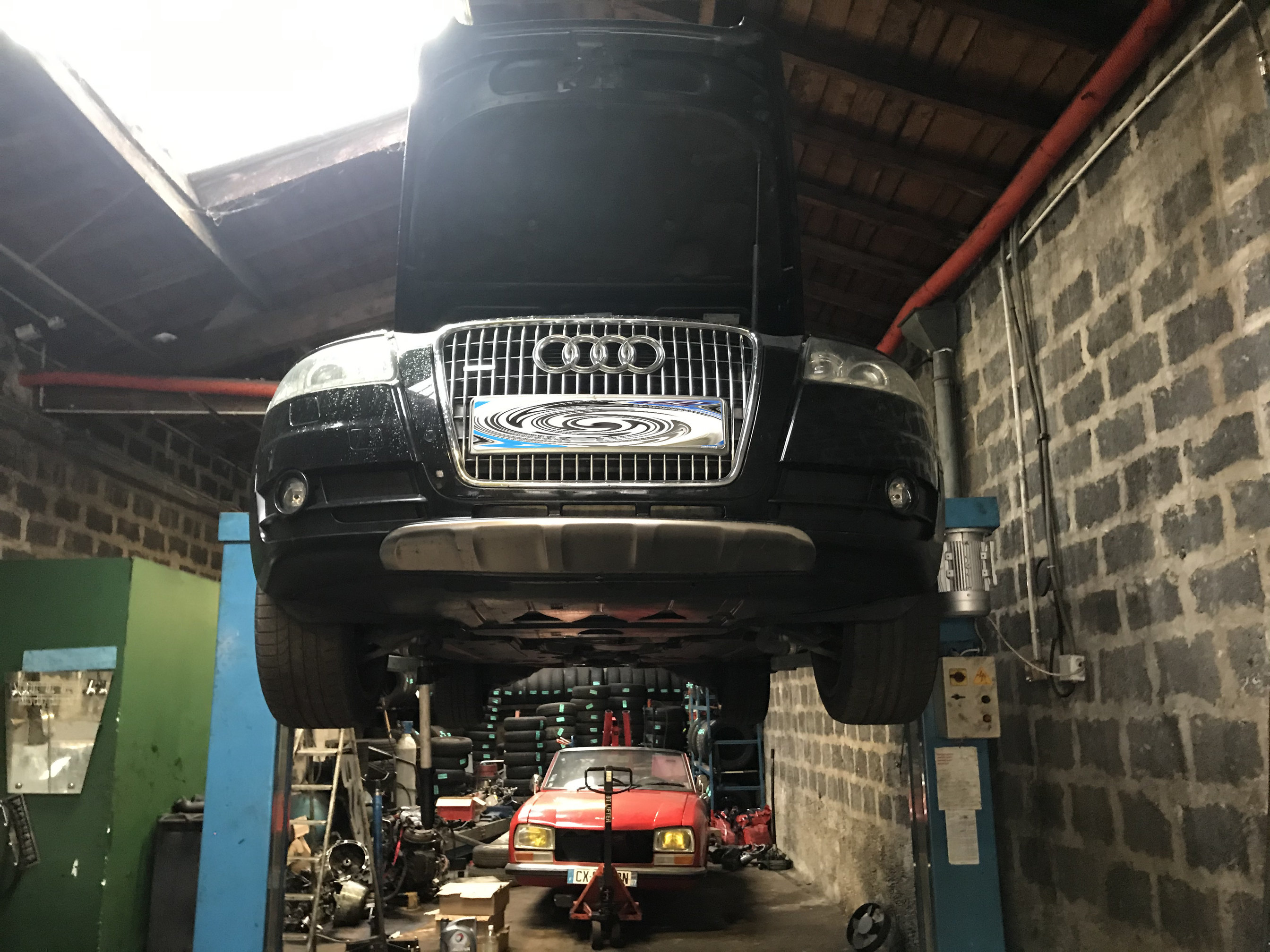

  13. Bonjour bonsoir en ce lundi matin c'était vidange avec filtre à huile et filtre à gazole , les autres je les changerai mercredi matin, j'ai fait un plus de 9000 kms avec, du coup elle a presque 298000kms, par contre l'huile était pas trop épaisse, l'un des mécano qui était présent ma dit qu'il y avait du gazole dedans, car oui je l'es fait dans garage mais c'est un garage ou on vous loue le pont et les outils pour 20 euros de l'heure. J'ai passé un coup de vcds pour voir les valeurs des injecteurs et c'est pas très jolie, je vous posterai la capture, mais je pense qu'ils sont plus très bon vu qu'au ralenti après avoir fait 2 bonnes heure de route la voiture sens le gazole quand ton ce poste derrière. Pour la sonde de LDR j'ai pas eu le temps de la faire, mais ça devrait tardé !!'
