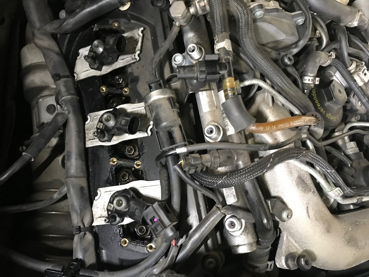

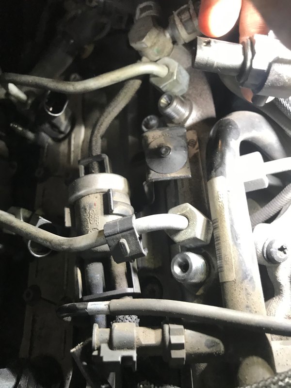

  8. Merci @rorodeniro Bonjour bonsoir, cette après-midi avec mon ami garagiste on a voulu remonter les injecteurs, ils restaient 3 joints de tête d’injecteurs dans leur puits, il a voulu commencer le premier à enlever ce joint et du coup c’est lui qui à fait la boulette, le joint est tombé dans la culasse, par contre les 2 autres c’est moi qui les es enlevé tranquillement sans soucis. Du coup obligé d’enlever le caches culbuteurs à droite pour récupérer ce joint. Pour enlever ce cache culbuteur, on est obligé d’enlever le tuyau d’admission, qui vous allez voir sur les photos est bien encrassé, 309000 km. J’ai démonter l’autre aussi pour repartir sur des joint de cache culbuteur neuf. C’est un mal pour un bien comme on dit😉 Regardez la différence du joint de tête d’injecteur entre le nouveau et l’ancien 😅
  9. Bonjour bonsoir, bon une bonne nouvelle, les injecteurs ont été testé ils ont pas de fuites... bien sur ils ont des kms mais cava😉 du coup faut voir maintenant la pompe haute pression et la pompe à carburant 😅

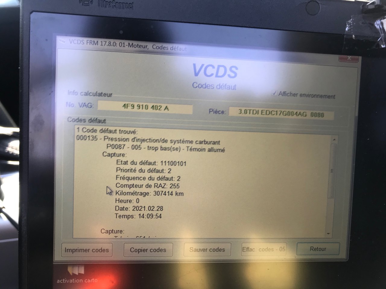

  16. Quand je démarre et quelle est froide, vaut mieux que je mettes 2 à 3 coup de pédale légèrement, sinon elle peut couper ou faire comme si et si je le fais pas ça le sort ce défaut au vcds que j’ai mi en photo. Autre chose elle s’en bien le gazole au ralenti après avoir roulé.

  18. Bonjour bonsoir hier après-midi c’était démontage des injecteurs avec l’aide de mon ami garagiste en vu de les faire contrôler suite au problème que je rencontre de temps en temps.
