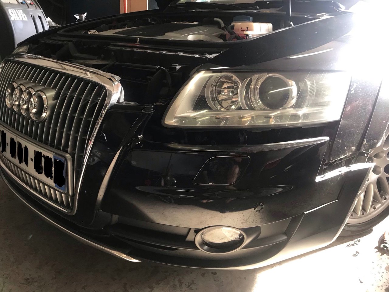

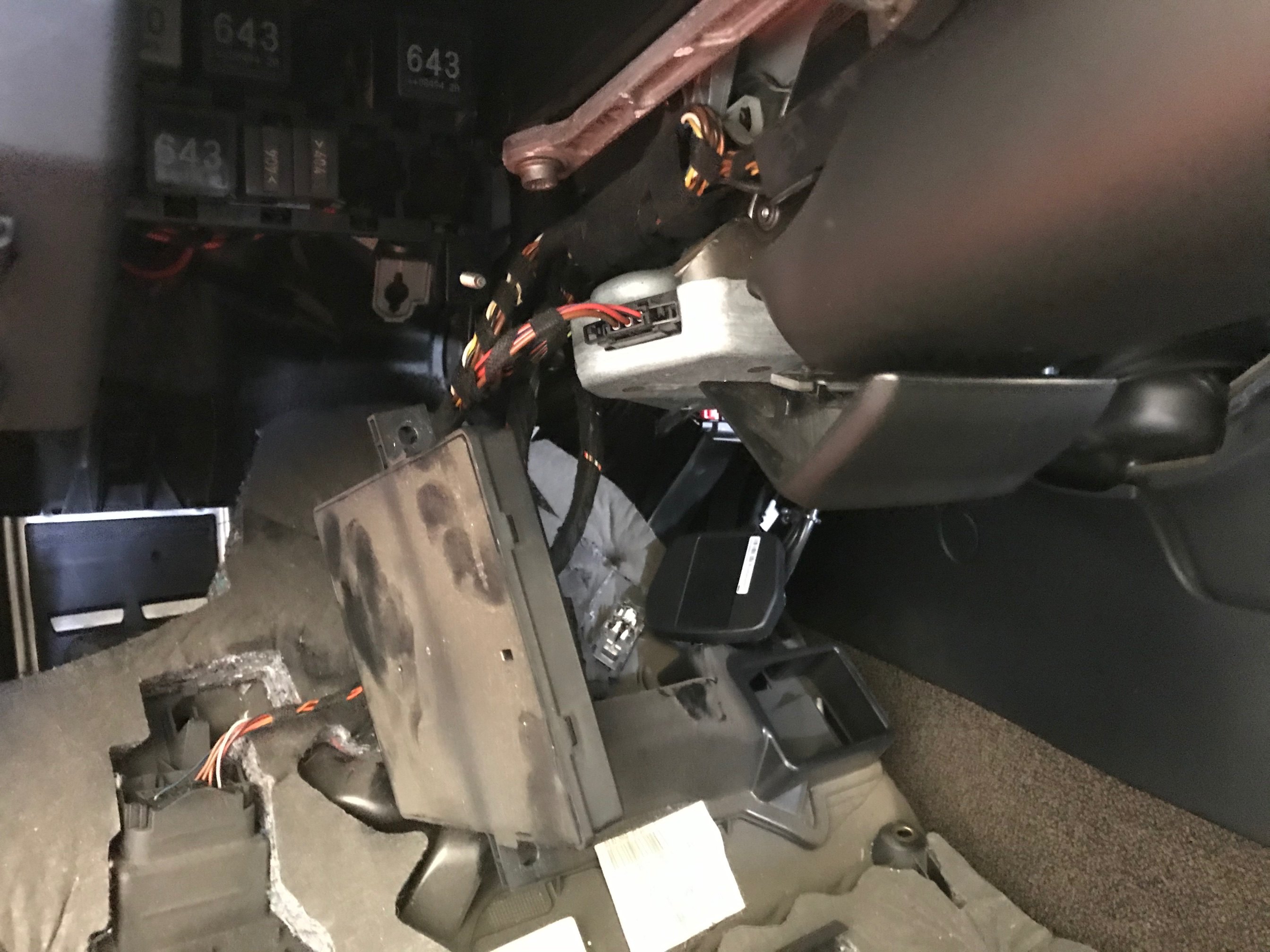

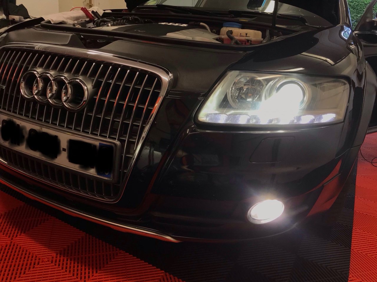

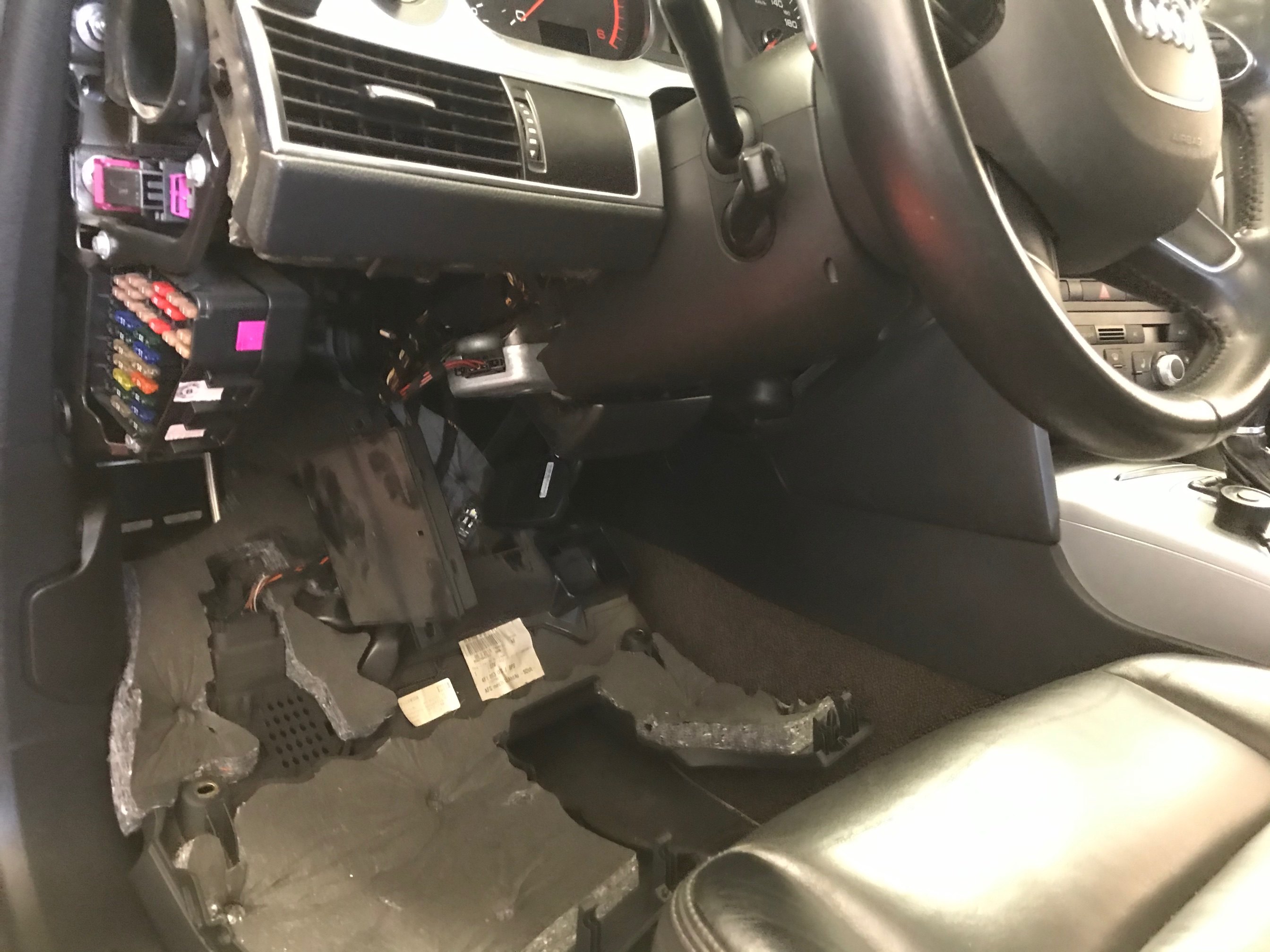

Bonjour bonsoir cette après-midi c’était remplacement du calculateur 09 pour pouvoir mettre des ampoules led dans les antibrouillards sans avoir de code défaut à l’ODB, pour avoir un rendu blanc comme les xenon et la barre de led dans le phare. Ce fut long pour faire sauter la protection composant n’es ce pas @SamZ-69, merci à toi pour l’opération. Sinon petit problème avec ces ampoules led, elles sont un ventilateur qui dépasse, du coup impossible de remettre le cache de derrière pour que l’antibrouillard soit étanche. Il me reste plus qu’à trouver des ampoules sans ce ventilateur car j’ai pas envie de découper le cache😅.

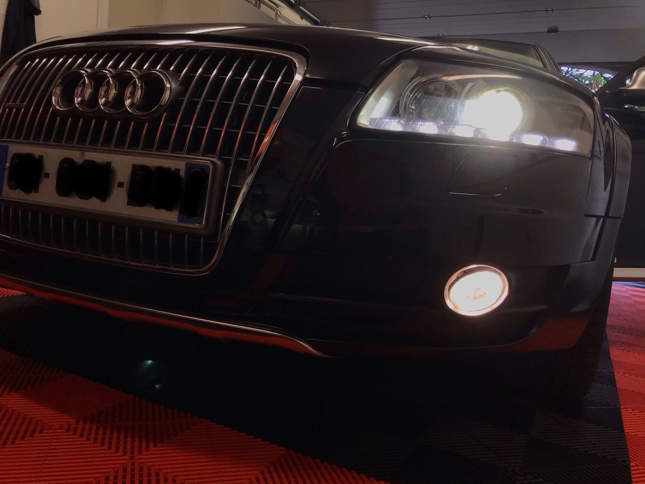

Bonjour bonsoir hier comme une fois par ans, c’était nettoyage complet intérieur, plastiques, vitres et entretien du cuire. J’ai fait que 3 photos, beaucoup moins que les années précédentes 😅 Sinon j’ai reçu mes ampoules xenon, j’ai pu tester, il y a bien un soucie avec le nouveau ballast, il lui faut un peu moins de 30 seconde pour que son ampoule est la même couleur que celle de gauche, je pense en acheté un autre sur auto doc, vous aurez une marque à me conseiller svp 🤔 https://m.auto-doc.fr/search?keyword=8K0+941+597+C+

Oui vous avez sûrement raison, j’ai abandonné avec les 2 liens plus haut, par contre j’ai un doute concernant le ballast que j’ai acheté, il ne comporte pas la marque Mitsubishi comme dans la description du vendeur, j’ai ouvert un litige avec paypal et demander le remboursement. Vous savez si ça peut venir de ça quelle éclaire moins blanche que la droite, ou bien y a t’il un risque de court jus 🤔 https://www.ebay.fr/itm/265219395860
Bonjour bonsoir la semaine dernière j’ai mon ampoule xenon avant gauche qui a rendus l’âme, j’en achète une chez AD Troyes prix 140 balles, je la monte et ça fonctionne pas. Je retourne voir la personne qui me la vendu pour qu’elle la reprenne et bien c’est pas possible vu que je l’es monté. Du coup je commande un ballast sur Ebay, pour le prix de 35 balles contre 380 en concession et la bingo, l’ampoule fonctionne, par contre c’est pas la même couleur que l’ancienne. J’ai trouvé sur ebay des paires d’ampoules entre 20 et 40 balles, je vais testé 😉
