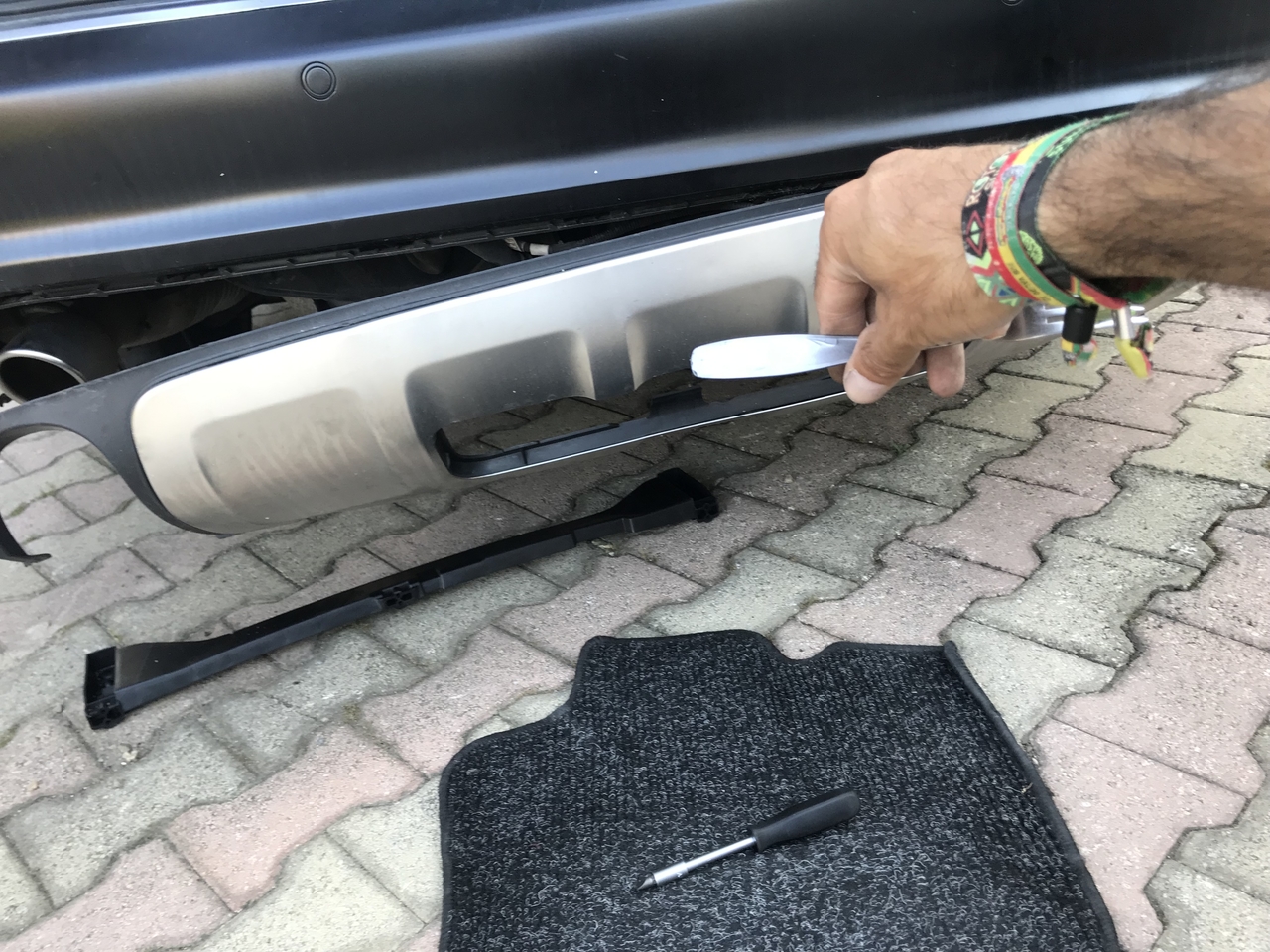

Bonsoir fait comme prévue ce matin, vidange moteur avec filtres à huile, gasoil, habitacle et pour l’air (BMC) juste sorti et taper un peu dessus l’histoire d’évacuer un peu de merde, je le nettoierai sûrement ce week-end, il y a pas de risque vu que Sublime ne bouge pas !!’ Sinon j’ai remis 8,1 L et une foi contrôlé à la jauge, j’étais au max, je me suis bien pris la tête à remettre la plaque du dessous et aussi un petit peu les filtres habitacle !!’ Par contre à l’intérieur de l’A6 j’ai les dossiers des sièges avant qui foutes le quand (voir photos), je veux bien 2 ou 3 conseil comment il tiennent svp ? J'ai trouvé pour les sièges y a plus qu'a https://audi.7zap.com/fr/rdw/audi+a6+allroad+quattro/a6ar/2009-603/8/881-881050/#30 par contre je peux pas publié de photos

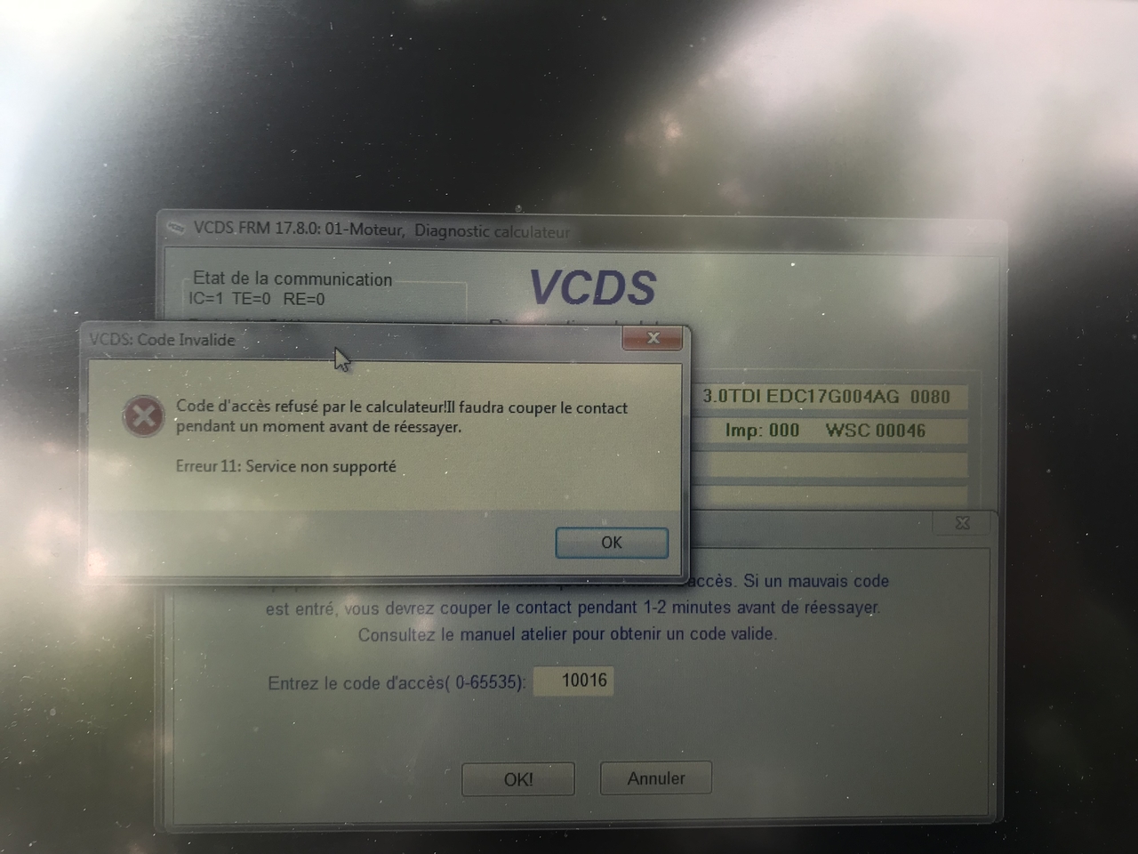

Bonjour bonsoir merci @Philippe C et autre pour les réponses à porté à ce sujet, j'ai la voiture depuis 15 jours et en la passant au vagcom il me dit que mon fap est bouché, quand je regarde les valeurs dans le groupe 104 elles sont pas trop alarmante j'ai tenté une régénération forcé, mais le code 10016 ne fonctionne pas, peut être un défaut du capteur capteur G450 ou faudrait effacer les valeurs dans groupe 81 et 83 ? 2 Codes défaut trouvés: 009263 - Filtre à particules (Banc 1) P242F - 000 - Restriction/Bouché Capture: Etat du défaut: 01100000 Priorité du défaut: 2 Fréquence du défaut: 1 Compteur de RAZ: 255 Kilométrage: 288728 km Heure: 0 Date: 2019.06.15 Temps: 11:20:26 Capture: Tr/min: 0 /min Vitesse: 0.0 km/h (sans unité): 11.5 (sans unité): 13.0 Kilométrage: 20 km Temps: 0.00 s (sans unité): 0.0 000135 - Pression d'injection/de système carburant P0087 - 005 - trop bas(se) - Intermittent Capture: Etat du défaut: 00100101 Priorité du défaut: 2 Fréquence du défaut: 1 Compteur de RAZ: 255 Kilométrage: 288741 km Heure: 0 Date: 2019.06.15 Temps: 15:15:29 Capture: Tr/min: 714 /min Vitesse: 0.0 km/h Quantité inject.: 23.0 mg/tps Température: 60.3°C Pression: 120.7 bar (sans unité): 5.0 Bits: 00110100
