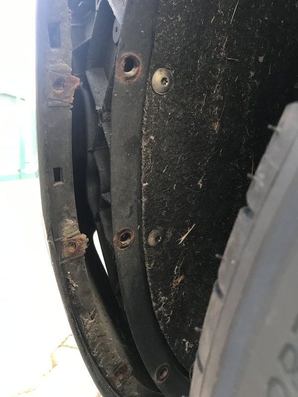

Salut la dernière photo, c’est cassez vers la roue !!’ -

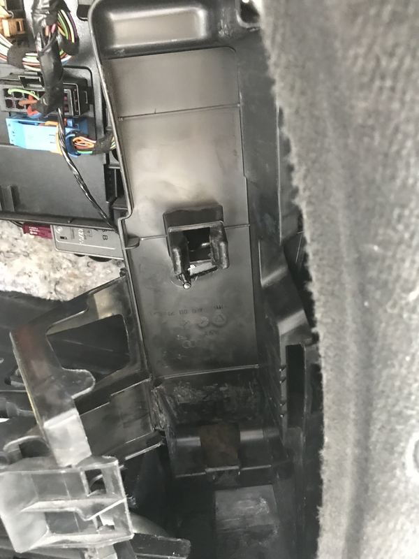

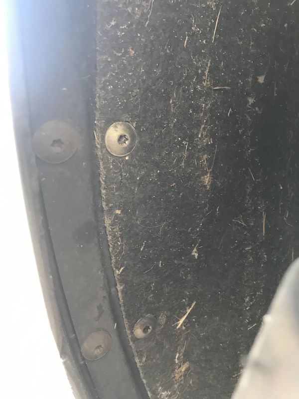

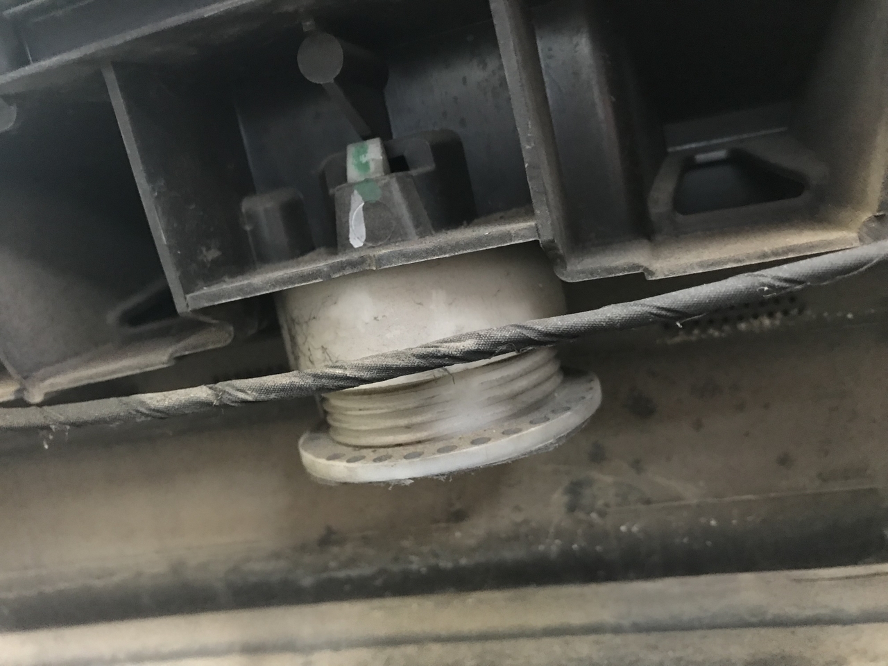

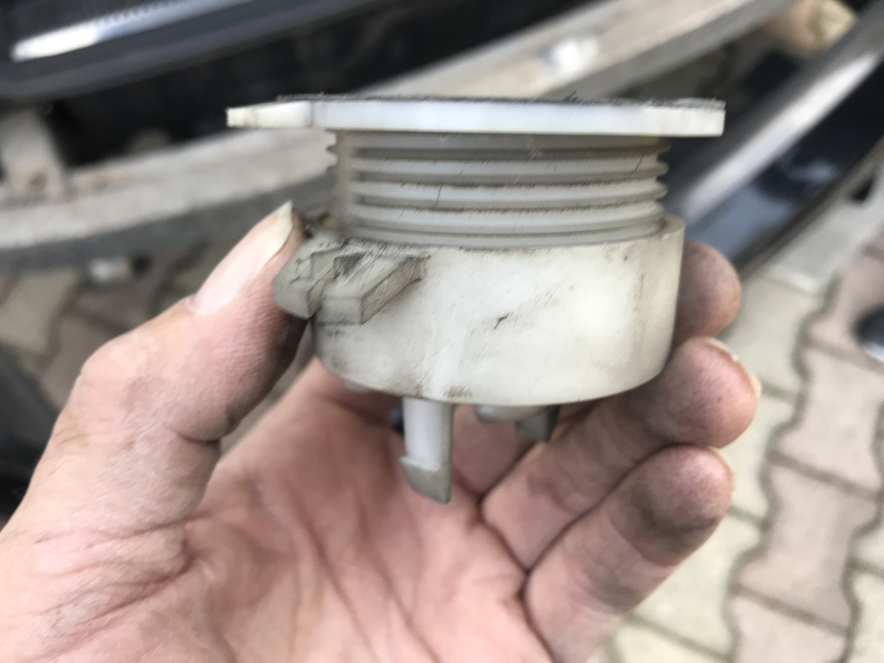

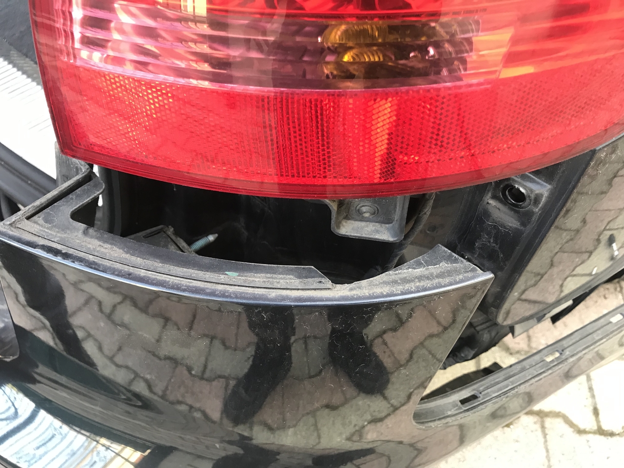

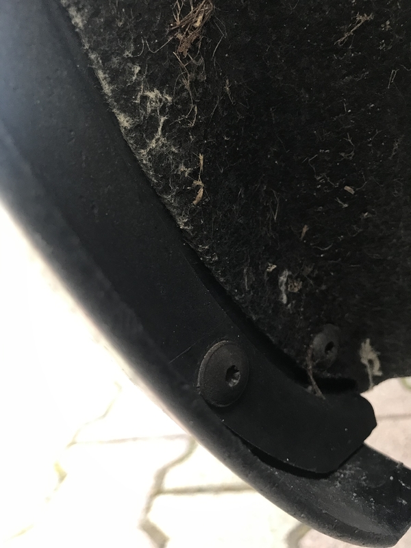

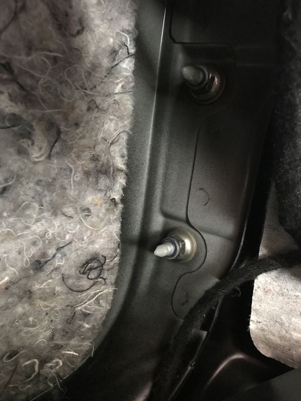

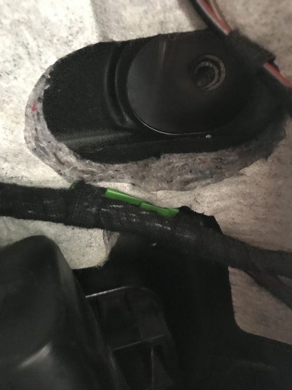

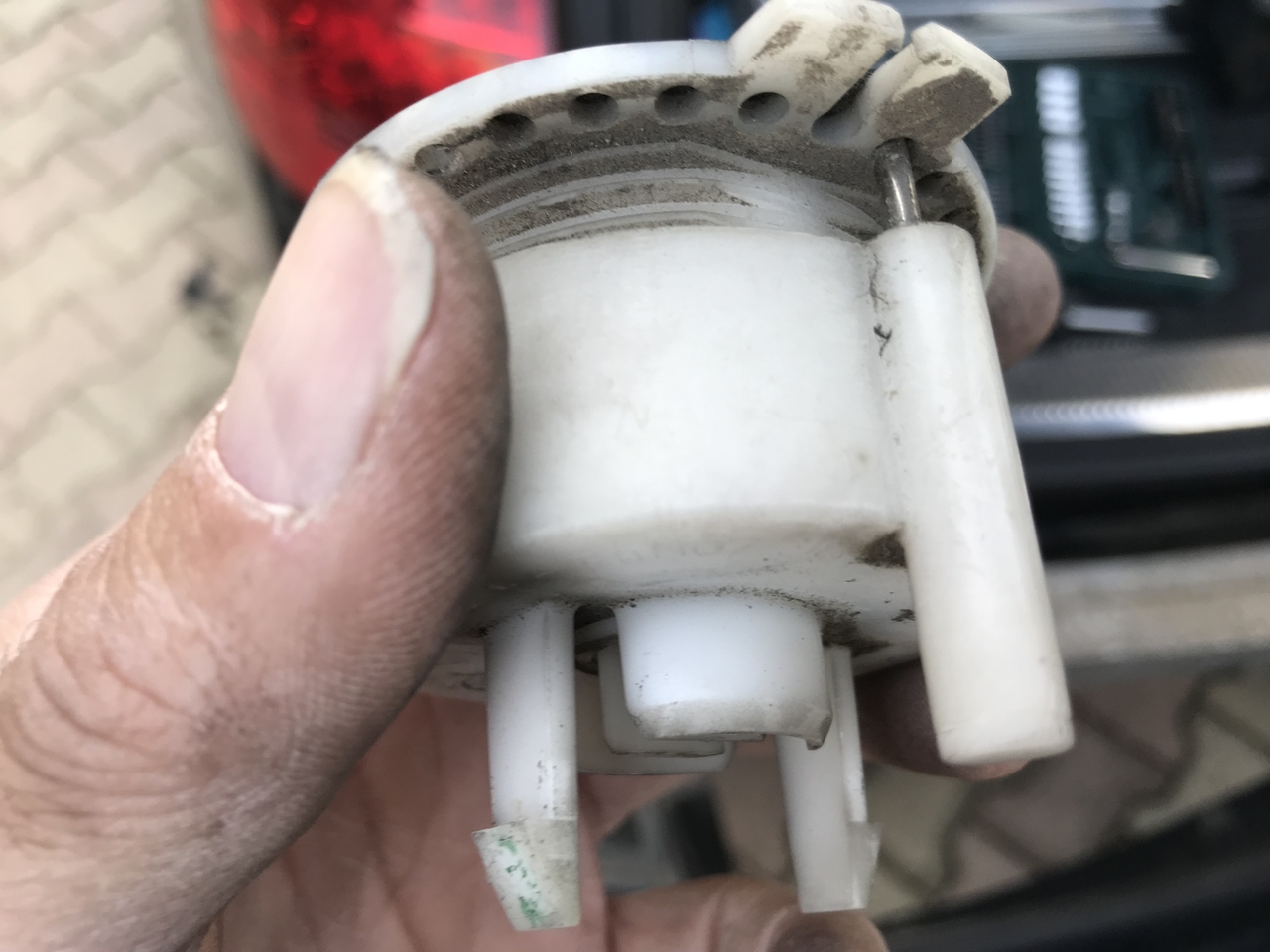

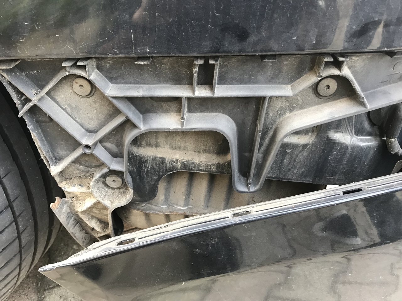

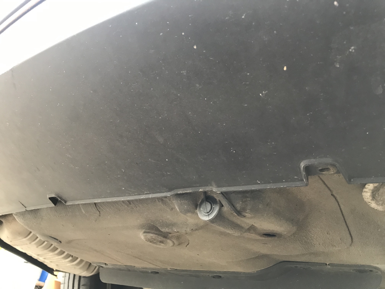

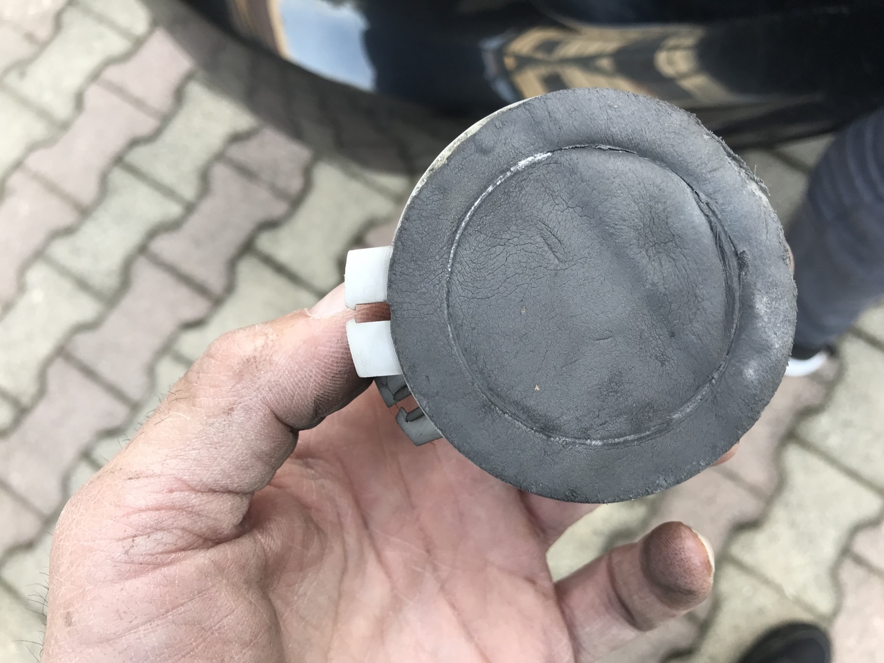

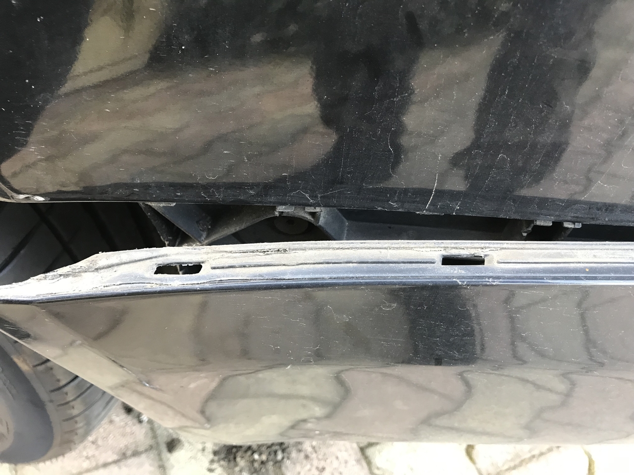

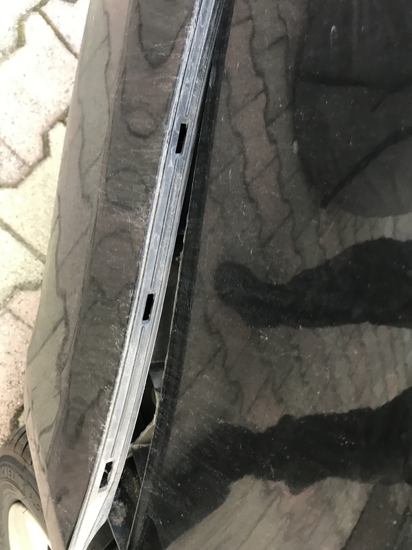

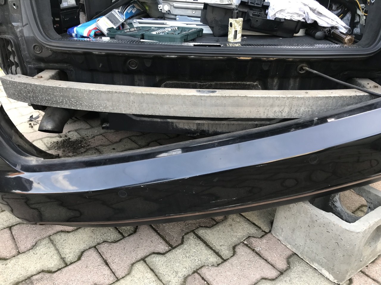

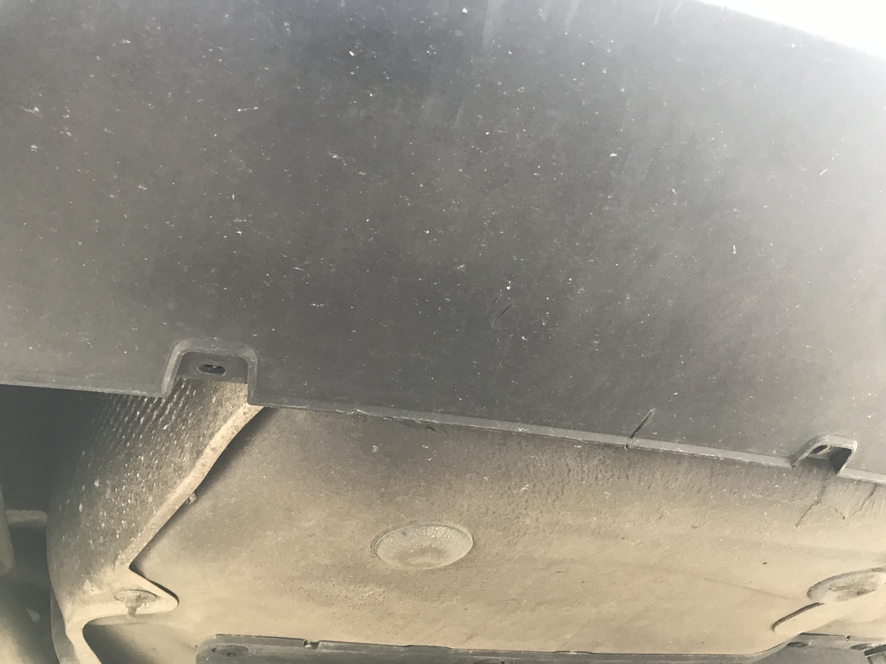

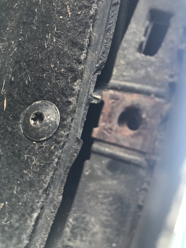

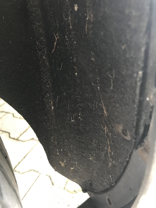

Démontage par choc arrière cette aprem car au milieu il remontait et venais toucher le hayon, rien de bien compliqué en fin de compte lol !!’ Enlever les 2 écrous et la vis sur le support du crique, ensuite on à aces du côté droit au 3 écrous sous le feu, même chose à gauche, enlever les 3 vis sous la valence et 3 vis vers le passage de roue, y a plus qu’a tiré de l’extérieur vers le bas au niveaux du passage de roue pour le d’éclipser. La pièce que je tiens dans la main, c’est elle qui sert à redescendre ou remonter le milieu du par choc ! Enlever les 2 écrous et la vis sur le support du crique ensuite on à aces du côté droit au 3 écrous sous le feu, même chose à gauche enlever les 3 vis sous la valence 3 vis vers le passage de roue, y a plus qu’a tiré de l’extérieur vers le bas au niveaux du passage de roue pour le d’éclipser Voilà c'est démonté pièce qui sert à redescendre ou remonter le milieu du par choc J'ai cette pièce qui était cassez à voir si vous avez un liens svp sur ali ou au pire je l’achèterai en concession. -

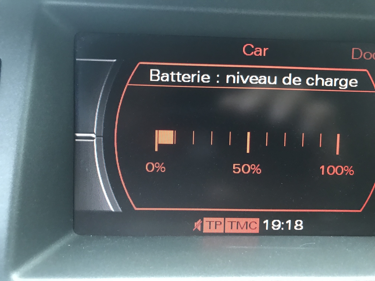

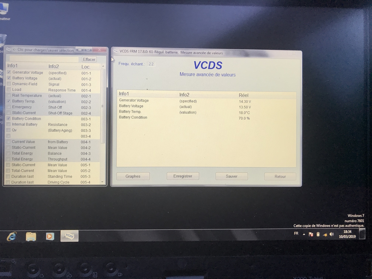

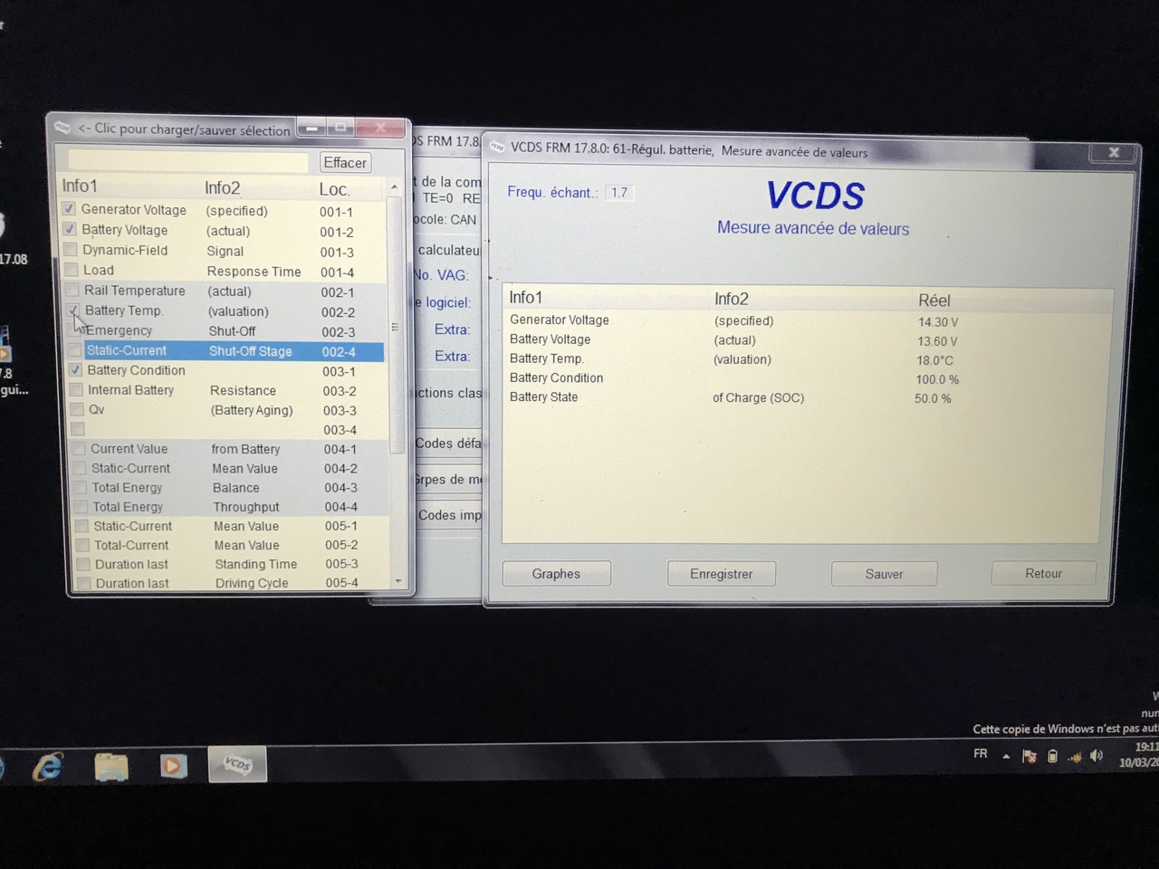

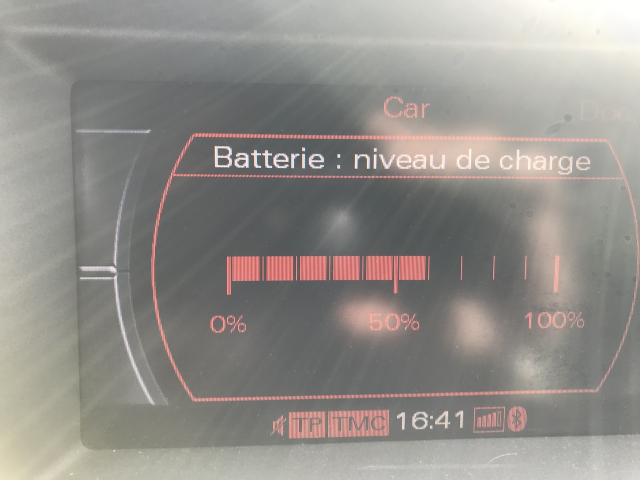

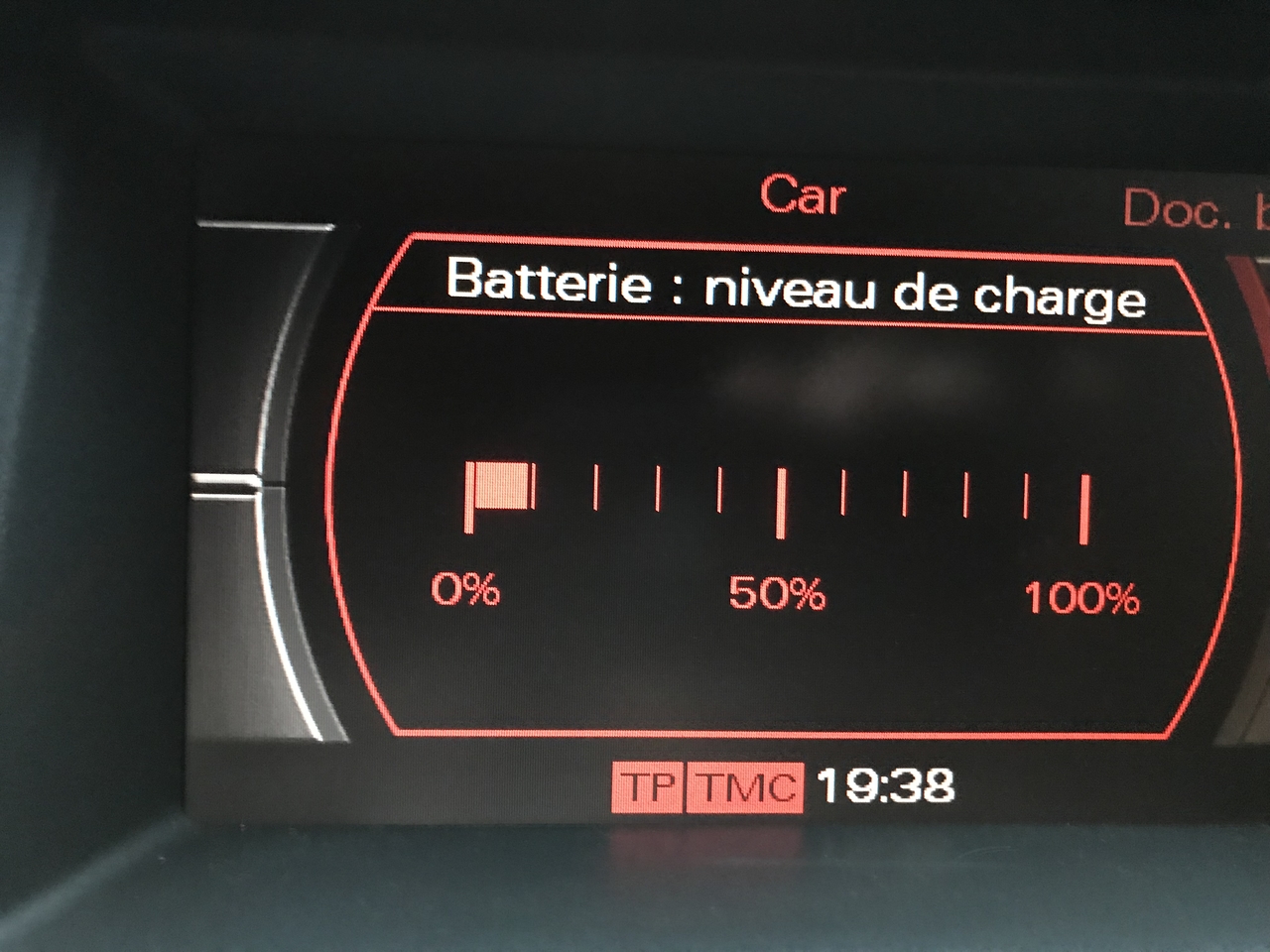

je l'es repris cette aprem pour démonter le par choc arrière et bien elle était redescendu à 60% et le temps de démonter et remonter le par choc jusqu'a 10% , cette batterie doit avoir un sérieux problème demain j’appel Oscaro si il peuvent me l'échanger !!' test au vagcom pour voir les tensions vous en penser quoi svp ? -

Quelqu’un c’est ou je vais dans le vagcom svp pour tester le voltage de l’alternateur ? -

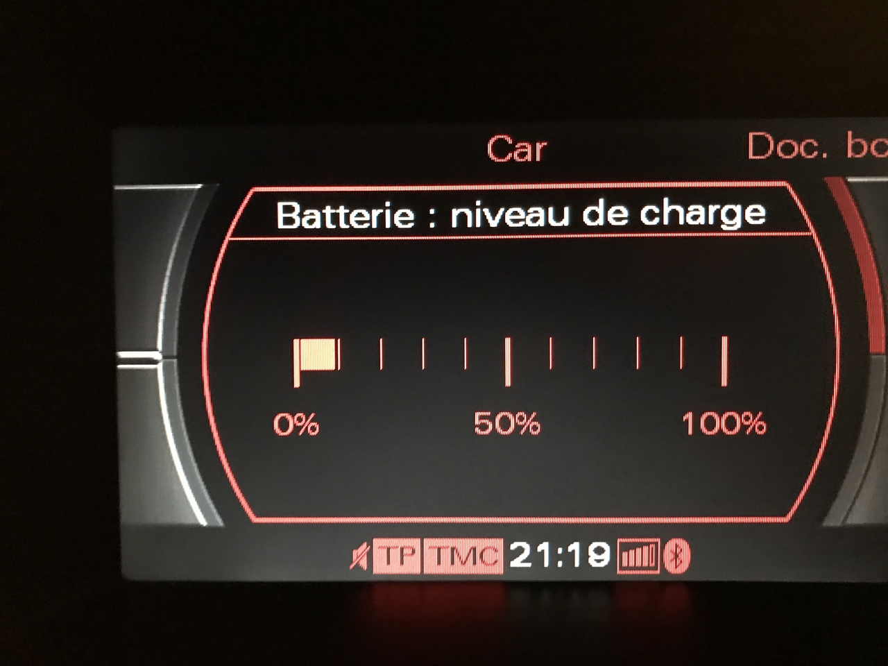

Bon elle viens de redémarrer -

Hier soir quand je suis rentré j’ai coupé le contacte et j’ai réussi à redémarrer, on va voir ci tout à l’heure elle redémarre !!’ Ok je vais regarder ca tout à l’heure, merci @RABITO Ca fait plaisir de te revoir sur le fofo @Blouf -

Acheté chez oscaro, faut que je regarde et demain je contrôlerai les niveaux de la batterie ! j’ai roulé 2 heure et elle même pas monté en charge après je sais il n’est pas fiable ! je vous mettrai le diag tout à l’heure. merci les mecs Installer on va voir ci ça fonctionne !!’ -

Ce qui devait arriver arriva plus de batterie ! 2 semaines quelle à pas tourné et la batterie à 7 mois ! -
