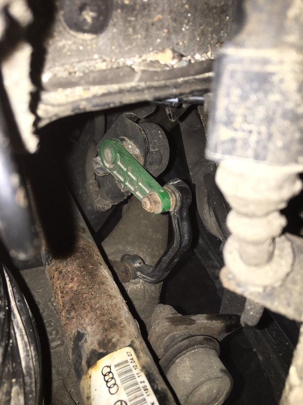

  2. Bonjour a tous, Bonne nouvelle j 'ai réussi a rentrer enfin dans le calculateur et supprimer un défaut 01437 " position non apprise ". C 'est en effet en changeant un capteur arrière que le défaut 02646 - Plausibilité correcteur d´assiette a disparu et que j ai enfin réussi a faire le réapprentissage des hauteurs de la voiture que j'avais perdu en remplaçant les 2 boudins arrières. Je ne suis pas encore au bout de mes peines car le soir même l’arrière de la voiture est redescendu avec - le defaut 02646 - Plausibilité correcteur d´assiette qui est réapparu - et un nouveau défaut 01583 fuite détectè dans le système Alors je pense que j ai un raccord mal serré dans mon montage , car je n'avait jamais eu ce defaut de fuite avant. Par contre concernant le défaut du correcteur d'assiette c est peut etre lié au deuxieme ? j'ai remplacer par un model d occasion que l 'arriere Gauche. Faut t il que je change l’arrière droit aussi ? Y a t il une technique pour tester le bon fonctionnement du capteur ? Merci beaucoup Seb
  3. J'ai pas réussi a voir si il y avait un faux contact, je vais commander les 2 de derrière et les changer. Si j ai bien compris , les 2 de devants commande aussi des réglages des phares xénon , donc dans se cas j'aurais aussi un code erreur pour les phares . Je vais tenter l’arrière dans un premier temps, j ai relever la référence dessus; 4F0 907 503
  4. Bonjour , je viens de verfier les 2 correcteurs d assiette a l’arrière , tout semble normale. ( à l arriere car je pense la voiture n est jamais descendu a l avant ) Peuvent t il tomber en panne ? merci seb
  5. Merci pour les infos , je vais essayer de commander mes 4 correcteurs d assiette. si vous avez d autres pistes?!

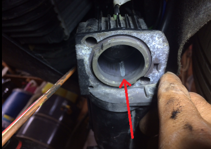

  10. Pascal, ( Rabito) J ai en effet commandé un kit de réparation pour compresseur , " kit réparation segmentation compresseur " sur Ebay ( ODBDIAG) , d ailleur quelqu'un de très sérieux puisque je l'ai reçu le lendemain . Mais le problème était plus compliqué le piston du compresseur a forcé de travers et à usée la chambre. Donc défaut d' étanchéité dans la chambre... ci joint une photos.
