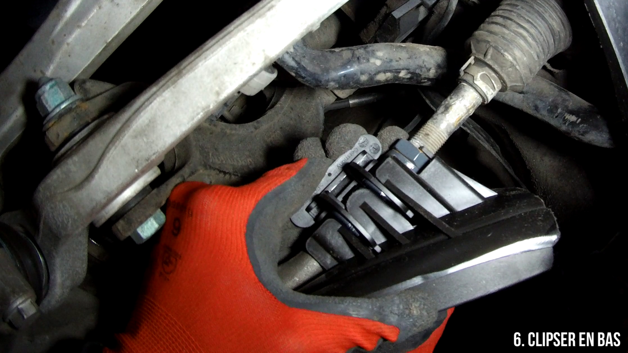

  8. Petite photo en attendant la grosse vidéo sur le freinage qui sortira Jeudi soir ! D'ici là, j'ai complété mon tuto sur le refroidissement des freins avec l'installation des déflecteurs de Macan. Visible sur ce topic dédié :

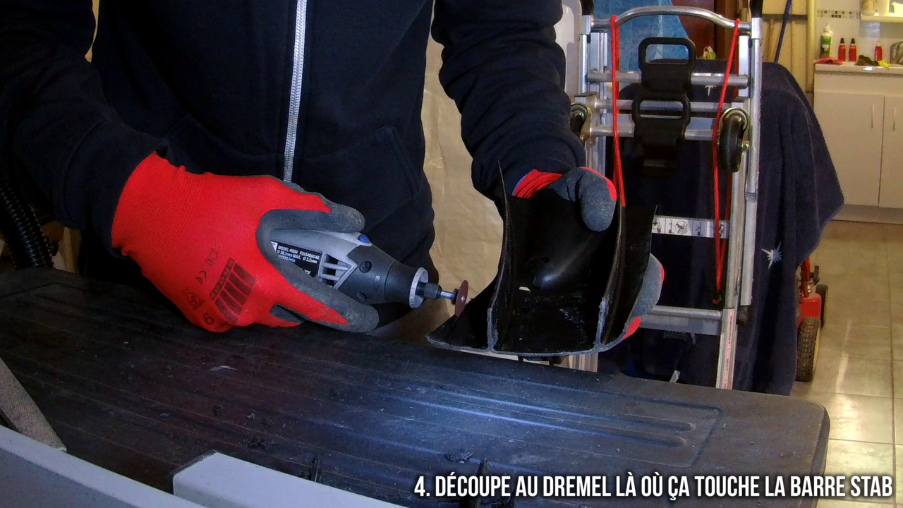

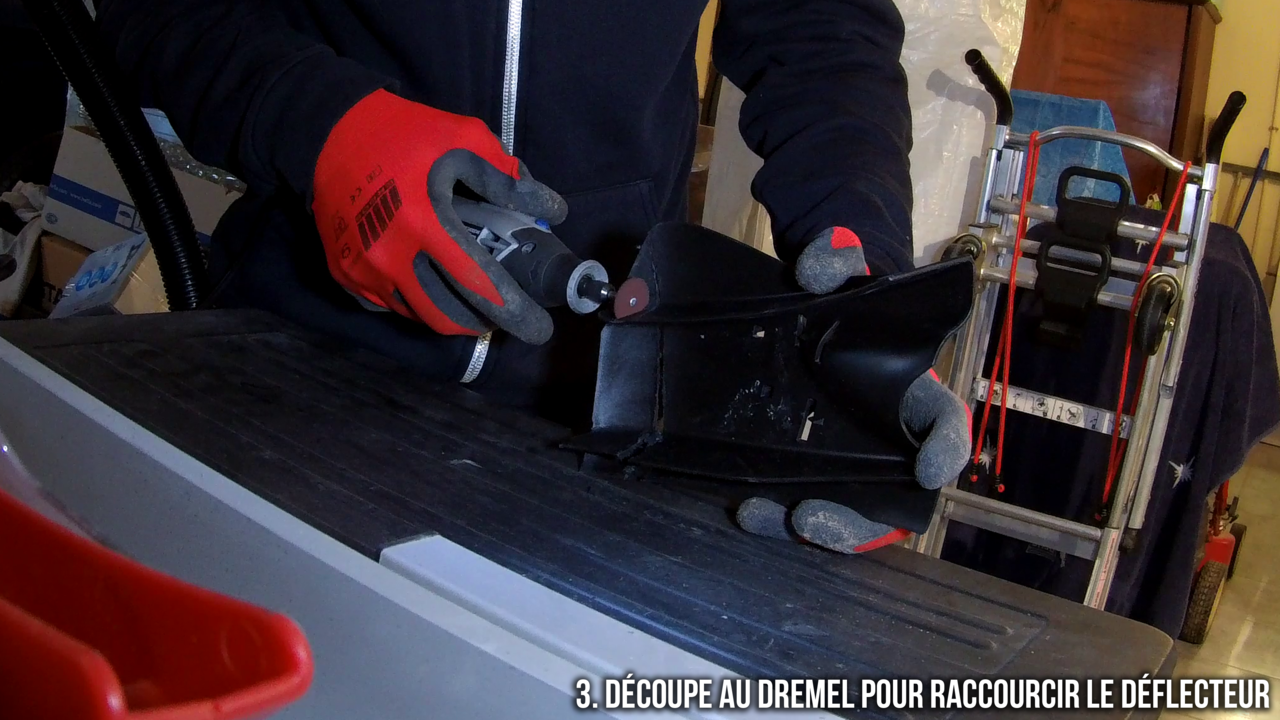

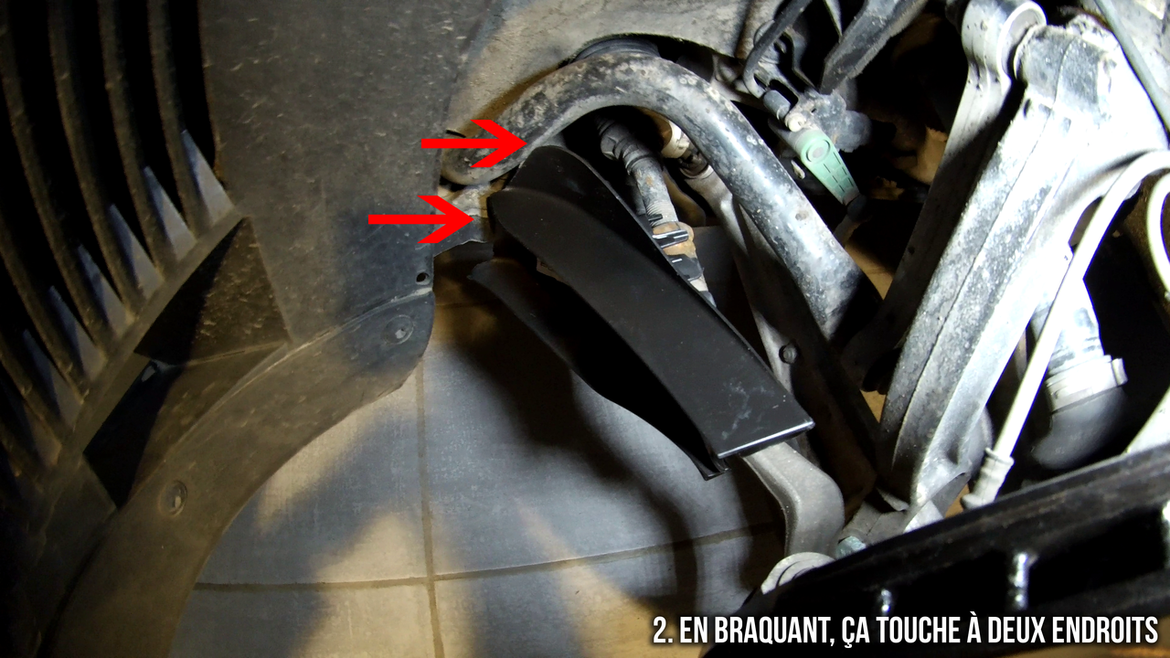

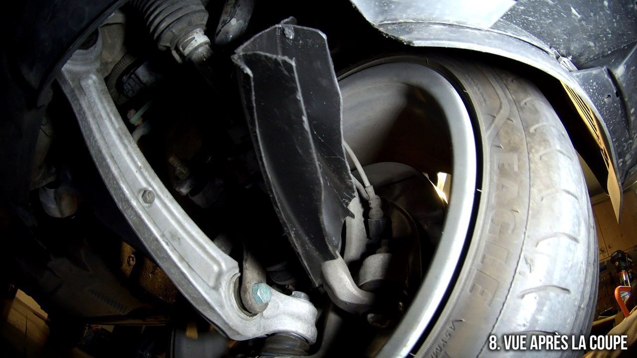

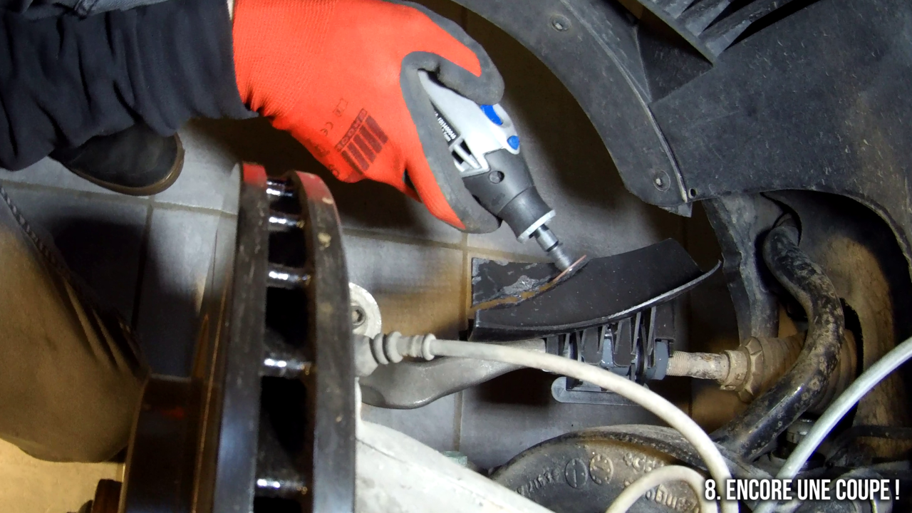

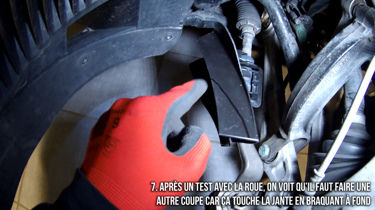

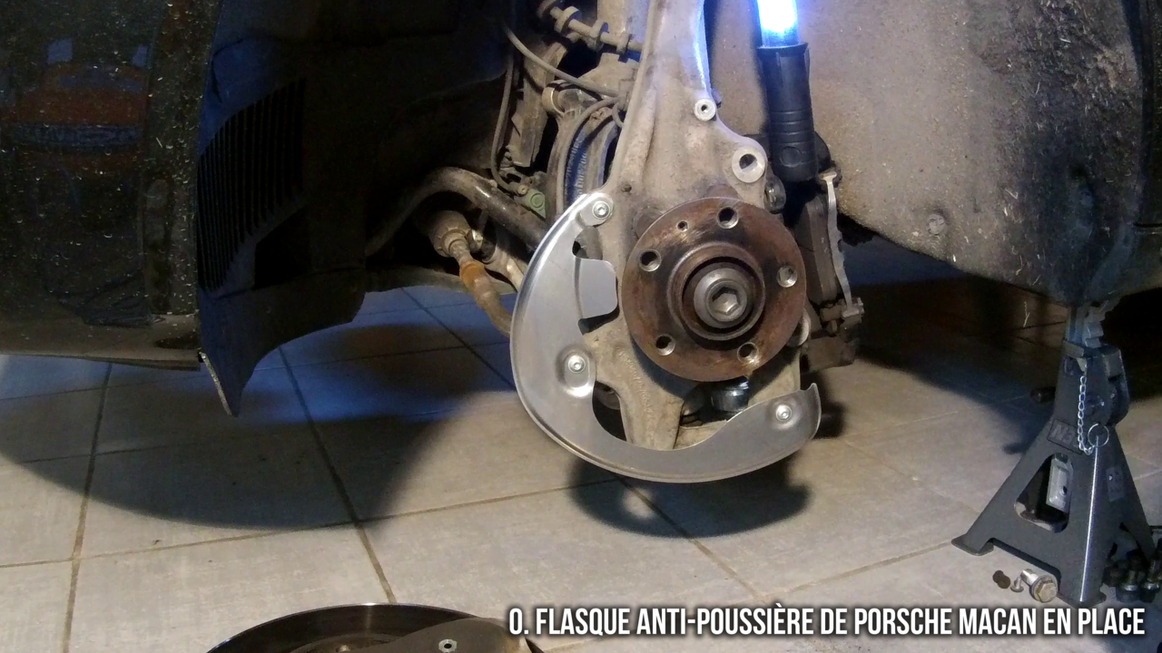

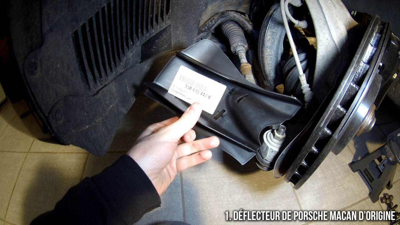

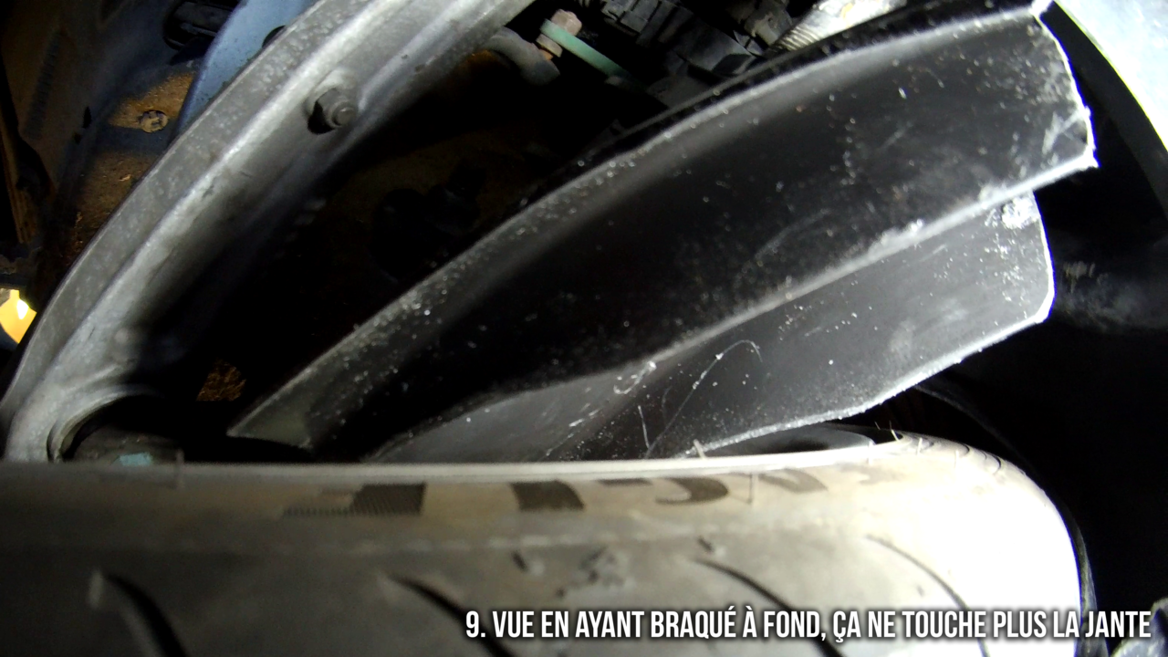

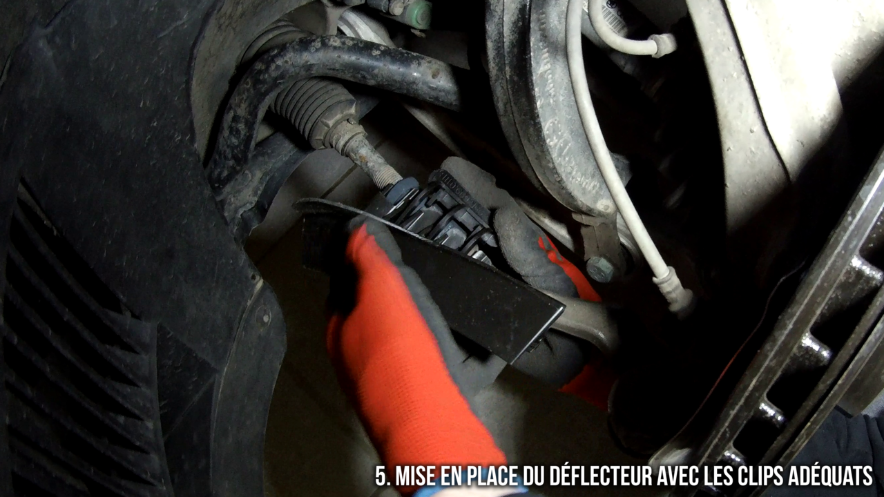

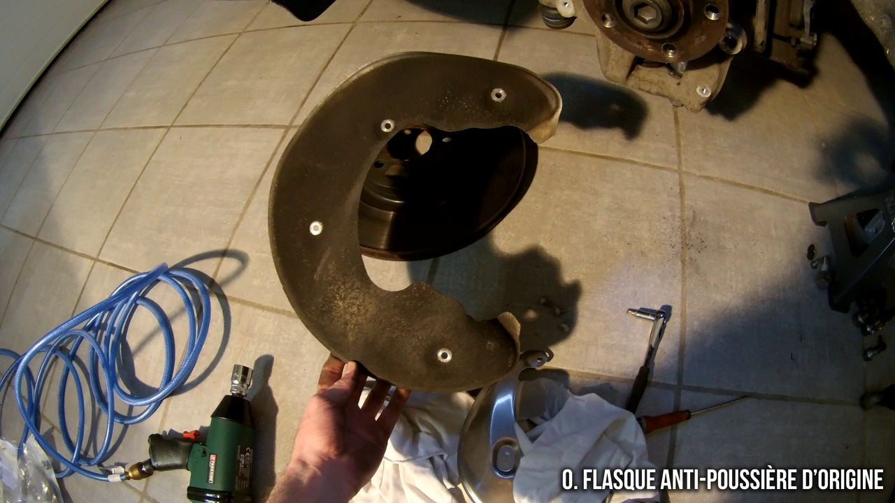

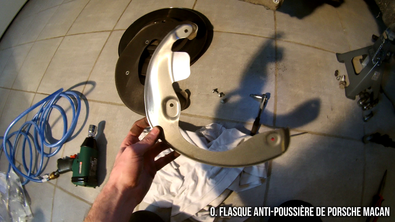

  9. Suite et fin du tuto ! Flasques anti-poussière et déflecteurs de Porsche Macan ! Liste de pièces Porsche (les tarifs affichés sont ceux de ma concession Porsche) : Déflecteur d'air Macan GAUCHE – 95B 615 447 B | 6.35€ TTC | 1 pièce Déflecteur d'air Macan DROIT - 95B 615 448 B | 6.35€ TTC | 1 pièce Agrafe (clip) de fixation pour déflecteurs - 95B 699 011 B | 0.99€ TTC | 2 pièces Flasque anti-poussière Macan GAUCHE - 95B 615 311 E | 11.27€ TTC | 1 pièce Flasque anti-poussière Macan DROIT - 95B 615 312 E | 11.27€ TTC | 1 pièce Vis de fixation pour flasques - N 107 414 02 | 0.53€ TTC | 6 pièces Prologue : Installation des flasques anti-poussière de Macan, plus petites Là c'est pas sorcier, il faut démonter le disque de frein pour avoir accès aux quelques vis, et le changement se fait sans aucune adaptation. Les flasques de Macan étant plus petites, elles permettent de moins "isoler" le disque de l'air qu'on a réussi à ramener avec les passages de roues. 1ère et 2ème étapes : Test-fit des déflecteurs Le déflecteur se "clipse" directement sur la rotule de direction, il n'a donc qu'une seule position possible ! En faisant le test de braquer à fond, on constate que le déflecteur est trop long pour la S4, par conséquent il se met de travers (car pas encore maintenu par ses agrafes), il va donc falloir le raccourcir un peu. Ça touche aussi en haut au niveau de la barre stab. 3ème et 4ème étapes : La découpe Une fois n'est pas coutume, on ressort le dremel pour ajuster le déflecteur. Comme dit précédemment, on le raccourci en longueur, et un peu en hauteur pour la barre stab. Pensez au fait que la barre stab sera plus proche une fois la voiture posée par terre, donc prévoir un peu "large" ! 5ème et 6ème étapes : Mise en place du déflecteur Maintenant qu'on a découpé ça et vérifié que ça passait, on peut installer le déflecteur avec ses agrafes/clips. 3 points de "clipsage" sur le dessus, et 2 sur le dessous. 7ème étape : Un autre test Parce qu'il vaut mieux tout vérifier maintenant, plutôt qu'entendre tout frotter une fois qu'on aura repris la route (et potentiellement risquer de tout flinguer), on fait un test en remontant la roue et en braquant à fond, dans les deux sens. C'est là qu'on remarque qu'il va falloir faire une coupe supplémentaire, car la jante vient taper dans le déflecteur en braquant à fond. 7,5ème, 8ème et 9ème étape : Coupe, et revérification ! C'est rébarbatif, mais c'est pas grave ! Après la nouvelle coupe, on remonte la roue et on revérifie que ça passe. 10ème étape : Vue du montage final Jeudi soir la version vidéo sera en ligne, je la partagerai sur ce topic à ce moment là !

  20. Et voilà, les déflecteurs de Macan sont en place. Ils ont eu droit à quelques coups de Dremel cependant. Mon chantier freinage est donc officiellement terminé, enfin [emoji23]
