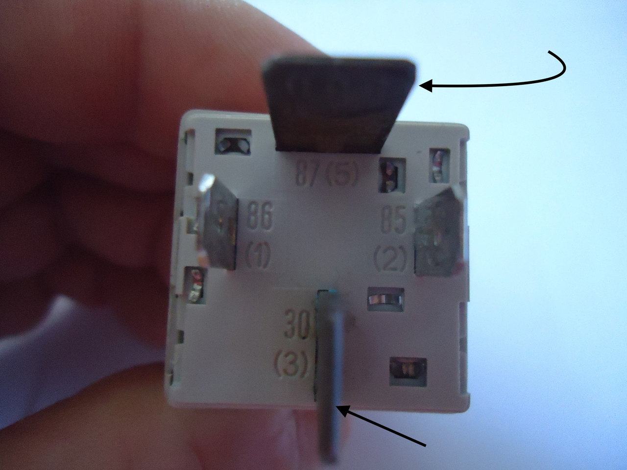

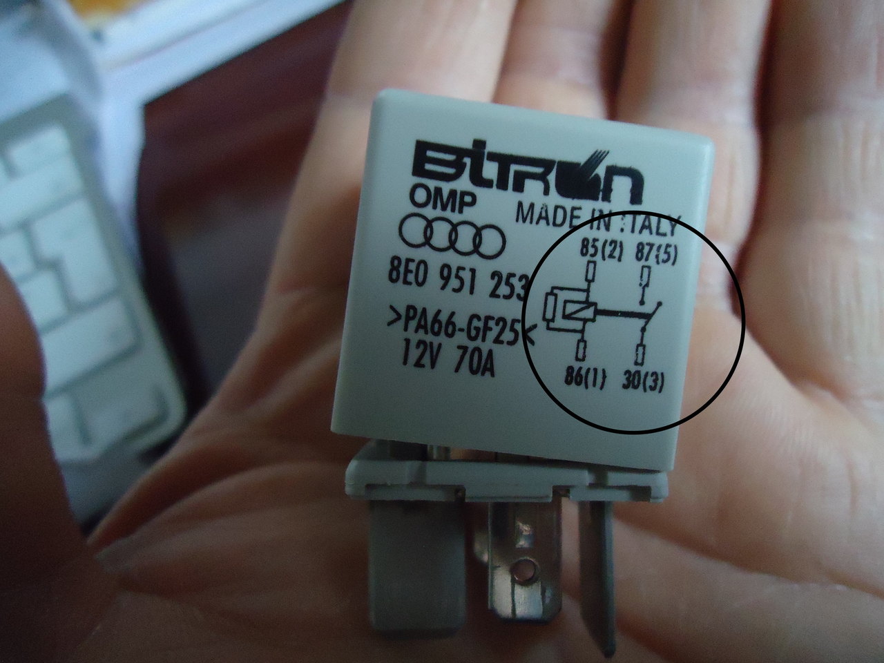

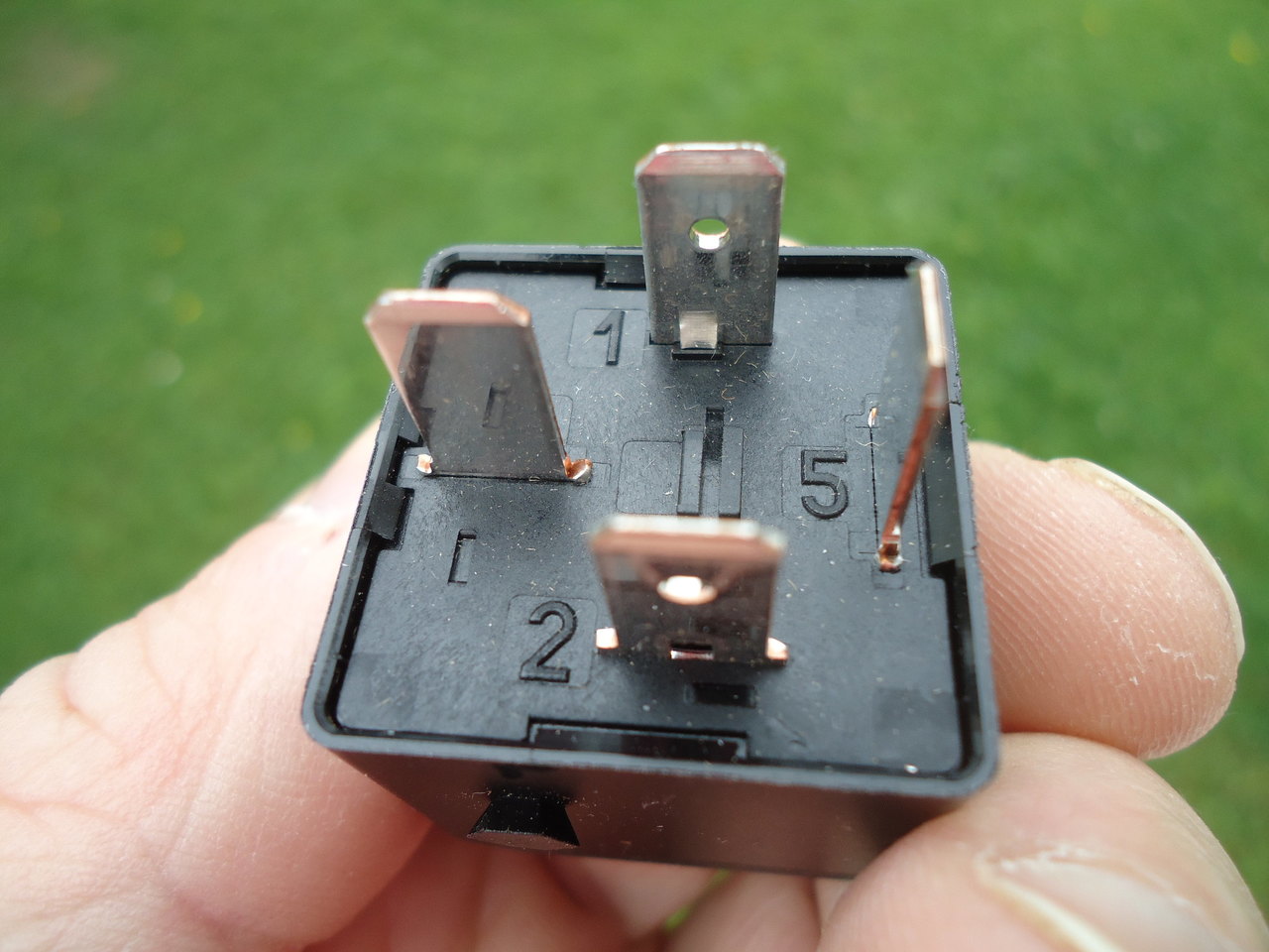

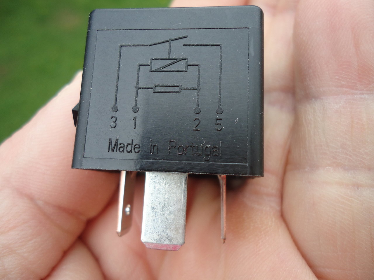

Ya rien de plus simple pour ton relai Olivier en plus tes 2 relais sont identiques . Retire celui qui le plus à droite sur ta photo et regarde le schéma indiquer sur celui -ci , et compare le avec ton nouveau relai il y a de grande chance qu'il soit identique . Flèches : contacts de puissance ou appareils à alimenter bornes 87 & 30 ou 5 & 3 . Ici relai 614 (démarrage) Borne 85 ou 2 = A2 bobine Borne 86 ou 1= A1 bobine * Quand le bilame est collé la continuité est faite en 5 et 3 -

Punaise ça mérite des claques je te jure , comme ça si tu te plante aucune faute sera commise par le magasinier il aurai pu vérifié avec ton n° de série ... le mien l'avait fait , mais j'ai quand même vérifié par moi même également . Vérifie bien ton schéma sur l'ancien relai c'est un relai NO le schéma est toujours représenté au repos . -

Bonjour Olivier , j'espère que tu n'es pas arrêté avec ça tout de même . Tu as un petit schéma sur ton relais avec le circuit de commande et celui de puissance regarde si ils correspondent bien par rapport à ton ancien relais . Au pire en faisant l'ignorant tu dit à Audi qu'il ne ton pas donné le bon relai , on verra leurs réactions ... Je t'envoi une doc en mp @bientôt . -

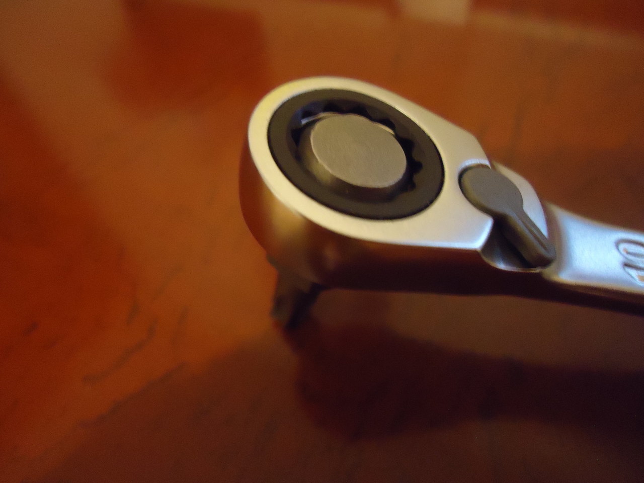

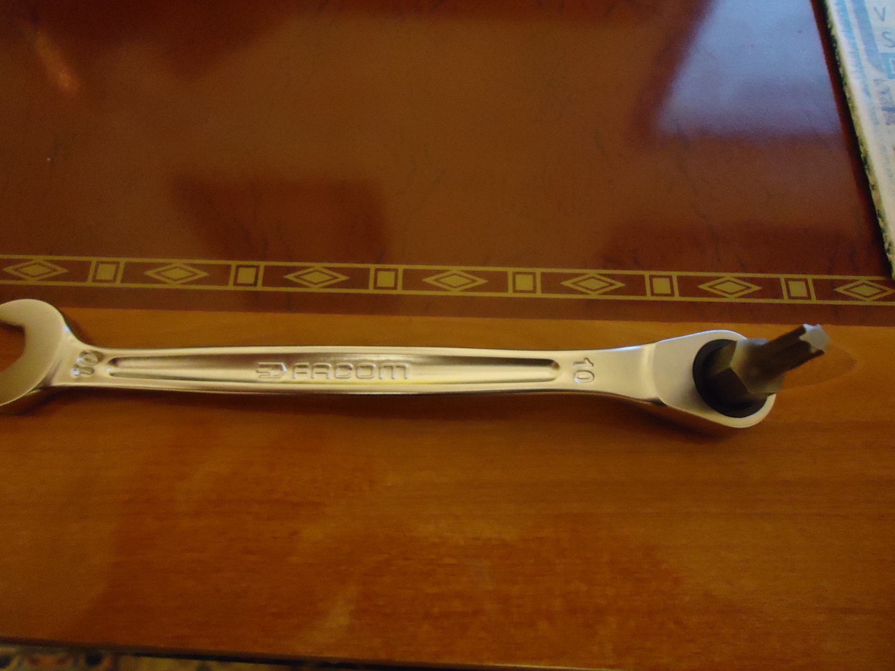

C'est pas indispensable mais c'est mieux , tu remets le jus quand le relais est en place , en plus ça te prend pas vraiment plus de temps . Pour le démontage on peut le faire sans retirer l' essuie - glace mais il te faudra une clé à oeil avec un embout torx car une vis est logé au fond et c'est celle là qui est embêtante pour retirer le couvercle des relais et calculateur . Prends une clé à oeil avec cliquet ça va bien pour faire le job . Embout torx de 30. Bonne fin de soirée l'ami Olivier . -
