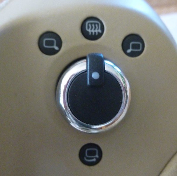

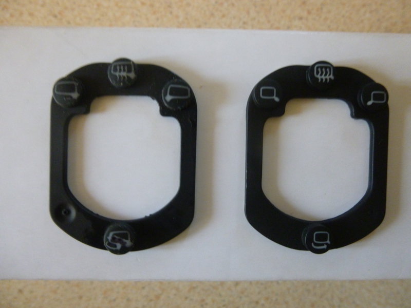

un p'tit truc que j'ai trouvé , et que j'ai changé en même temps que le commutateur de rétro et commande de vitres. -

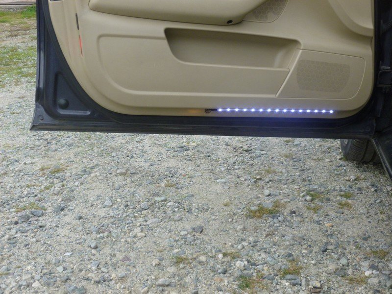

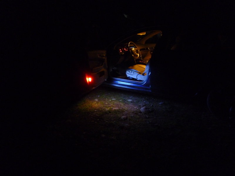

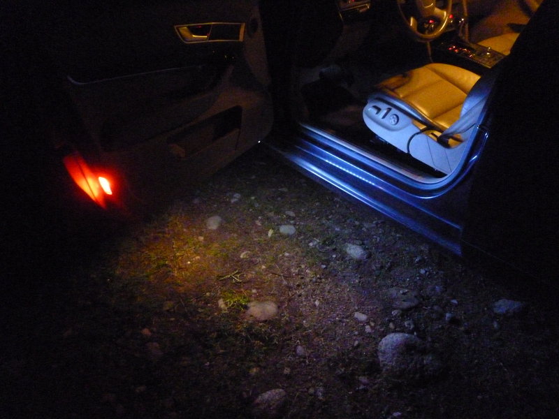

...J'ai pas osé vous montrer ce que j'ai fait sous mes portes de peur de subir les foudres des puristes Pour en revenir au problème de @Audiwood , avec l'ampoule d'origine , une fois remise en place elle ne va pas s'allumer , il te faut fermer ton coffre, verrouiller les portes et attendre un bon 10 mn 1/4 d'heure , tu déverrouilles et quand tu ouvres ton coffre ça doit marcher . -

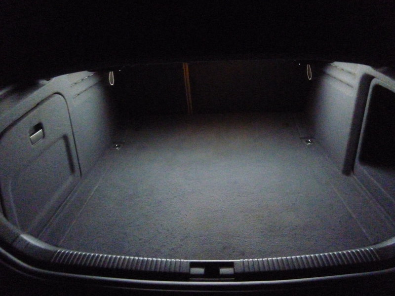

Ouais j'avoue , le truc c'est que les leds on ne les voit pas quand on se trouve devant le coffre faut vraiment s'accroupir pour les voir , tu vois juste un bel éclairage blanc , je ferais un photo ce soir !!! -

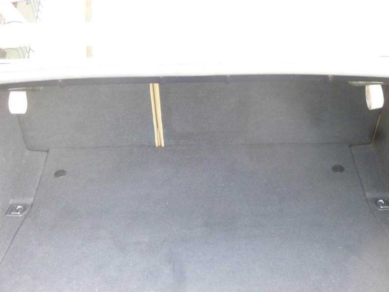

J'ai eu aussi ce problème avec le coffre et des ampoules effet xenon , comme je voulais surtout un coffre bien éclairé devant comme au fond , j'ai mis une bande led sur l'arrière du coffre branché sur le faisceau de l'ampoule d'origine , pas de dysfonctionnement , un éclairage bien blanc la nuit on y voit comme en plein jour . -
