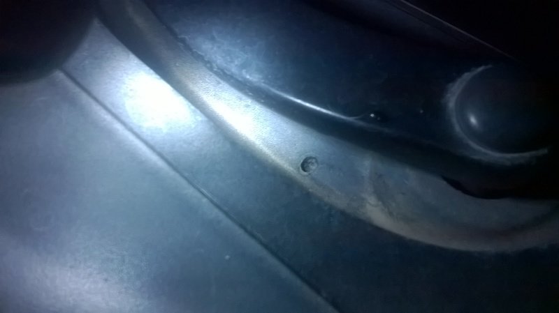

@ppmassa il y a une évac au niveau de chaque essuie glace juste en dessous , moi en lavant la voiture j'ai remarqué que de l'eau stagnait au niveau du bac en dessous de l'essuie glace , quand la merde se met dans le trou tu le voit même pas. Je les ai débouché avec un pic a brochette en bois l'eau est partie aussitôt.. Je suis allé te faire une photo des fois que ce soit ça . -
