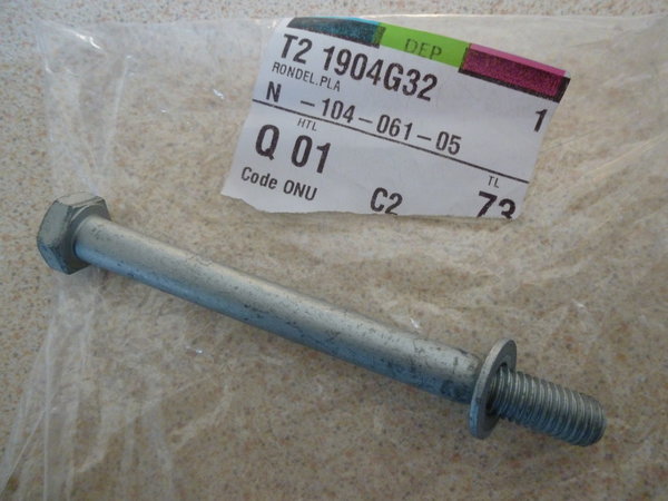

Moi aussi une vis qui a pété net quand j'ai changé mes ressorts . :mur: ..impossible de la sortir .. quand j'ai appelé chez Audi pour avoir le prix du porte fusée j'ai failli tomber raide :icon23: . J'ai juste acheté la vis , la rondelle et l'écrou chez Audi une quinzaine d'euros ...le porte fusée je l'ai acheté neuf en Allemagne . Maintenant je tremble a l'idée de devoir la retirer un jour !! Les allemands l'appellent "die böse schraube" ...la méchante vis . :eldiablo: -
