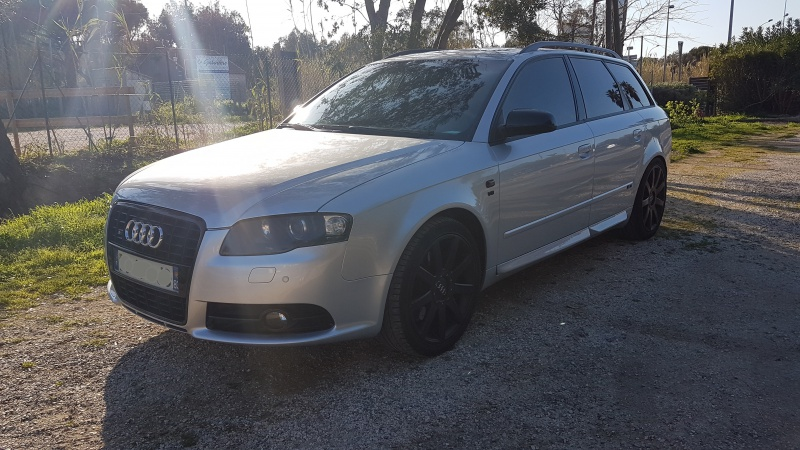

Salut ! Les jantes sont d'origines, le fait qu'elles soient noires je kiff mais le modèle si j'avais le choix je mettrai des RS4 B7 voir mieux des 3SDM ou des vossen Niveau pare choc celui qu'il y avait quand j'ai acheté la voiture était un standard avec un rajout fibré. Du coup ça faisait une seule piece mais : 1/cela rabaissé grave et quand je me garais je risquais de frotter voir de taper... 2/avec le poids que cela faisait dès que je descendais d'un dos d'ane je frottais grave... et passer un dos d'ane à 5 km/h faut pas abuser ça reste ma voiture de tous les jours. En effet le Sline est beaucoup plus fluide -

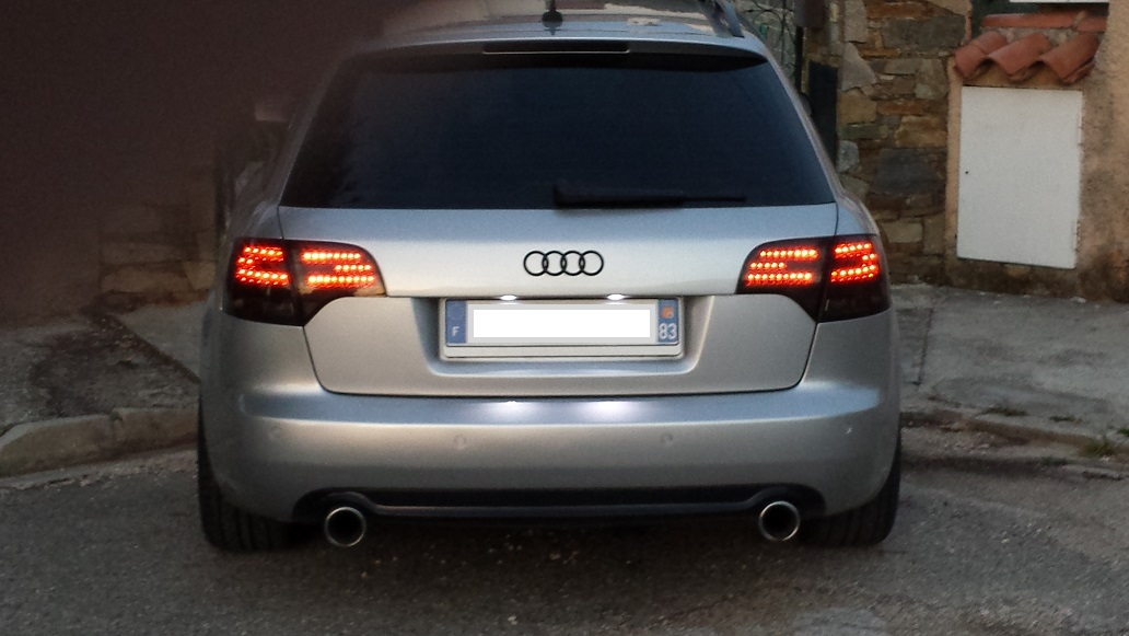

Salut et merci ! En effet elle a bien changé en 4 ans et demi ! Il faut éplucher la 30aine de pages pour voir l'évolution mais en voici 2 : -
