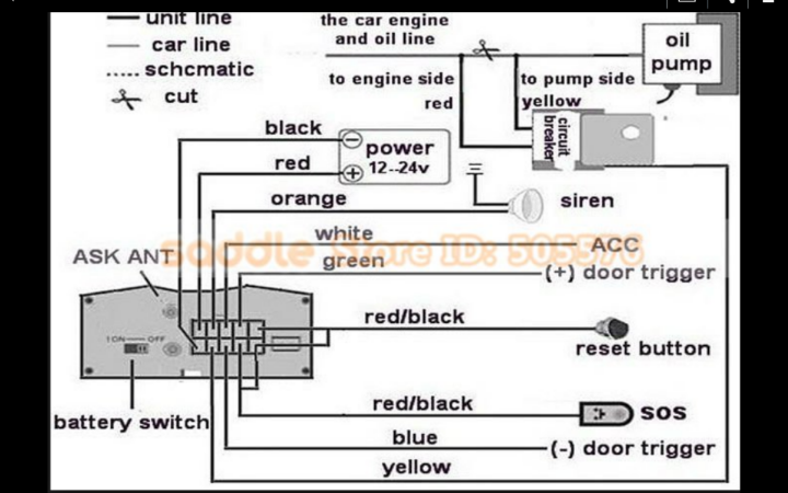

Branchement Tracker - Bornes + et - porte conducteur
B.Th a répondu à un(e) sujet de B.Th dans A6 C6 / A6L C6 / allroad C6 - (2005 à 2011)
Bonsoir à tous c'est ok branchement effectué ça fonctionne ☺ -
Merci Helioman, Pour l'alim du tracker pas de soucis particulier je vais trouver un plus permanent. Le seul truc c'est que d'apres le schéma j'ai en plus a raccordé le pole + et - commandé par la porte conducteur. Je vais essayer de monter ça comme il se doit et on verra bien. En ce moment pas trop de temps dispo. Pour les info c'est un tracker qui te permet de connaitre la position en temps réel de ta voiture, lui delimiter une zone ds laquelle si il sort il t'envoi un message, de même si il depasse une vitesse de deplacement (enregistrée a l'avance) il te previent, puis possibilité d'effectuer une coupure moteur. Lorsque celui-ci passe sous les 20 km/h une fois activé il coupe tout. ☺ cependant il te faut lui inserer une carte sim. Pour pouvoir le contacter. Envoyé de mon GT-I9195 en utilisant Tapatalk -
Salut Paulux77 C'est ce que j'ai pensé en dernier lieu mais je voulais savoir si il était possible d'avoir un pôle + et - au niveau de la portière comme indiqué sur le schéma. Merci voisin et bonne route. Cordialement -
Bonsoir à tous, Devant effectuer le branchement d'un tracker je fais appel a vos services et connaissances. Je suis à la recherche de la borne + et - de la porte conducteur car d'après le schéma électrique je dois raccorder le boitier au pole + et - (door trigger) de la portière. Êtes vous en mesure de me dire ou puis-je me piquer afin de respecter le schéma? Est-ce que je peux retrouver ceci au niveau du bornier ou porte fusibles dans le coffre ou sous mon tableau de bord. Toutes aides de votre part est la bienvenue, merci d'avance.
