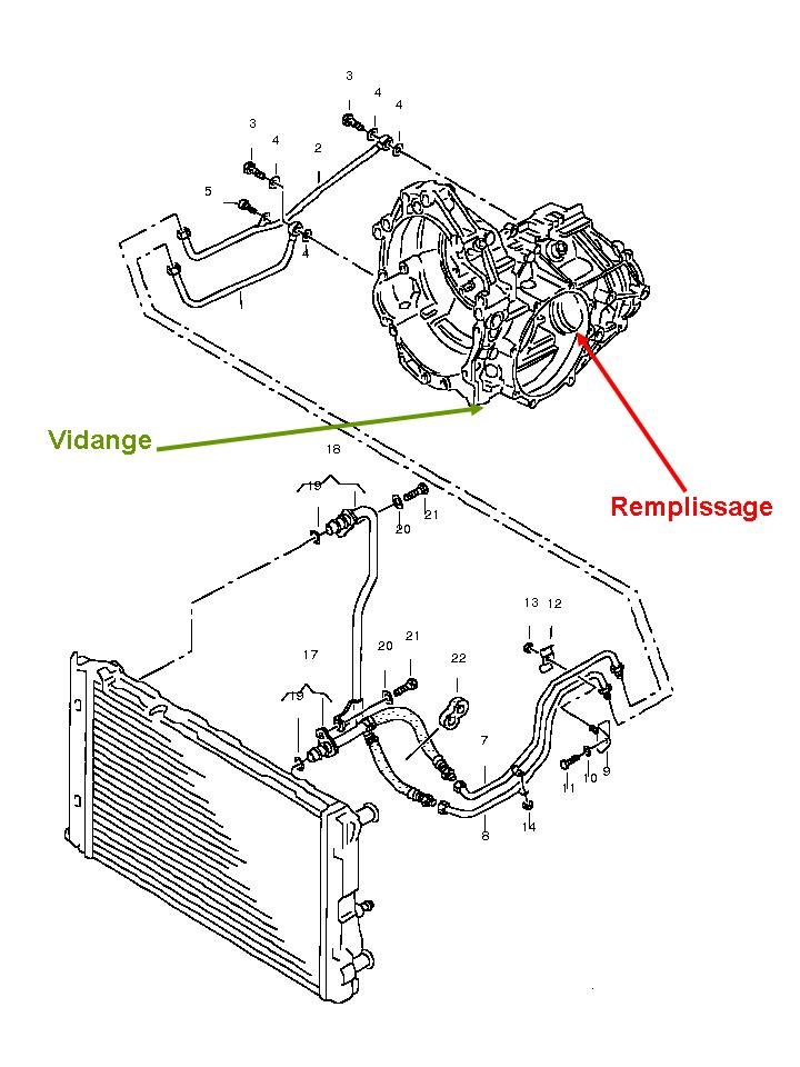

Bon pour l'huile faut que je regarde la doc Mais moi je l'ai acheté chez Audi, j'ai respecté la préco Audi C'est décrit dans Erwin, il faut que je retrouve les feuilles qu'ils m'ont imprimé La particularité du 180 cv est qu'il existe deux tuyaux qui partent de la boite vers le radiateur Et qu'il faut 5.4 litres pour mon modèle Je n'ai pas de photos de cette manip car ma fois très simple Je ferais un scan des schémas de la doc Sinon il faut tout d'abord la vidanger :bigsmile: si si j'vous jure Pour cela monter la voiture (il faut qu'elle soit horizontale) Moi j'ai posé la voiture sur ses roues sur 4 parpaings (tien ça s'écrit comment ça ??? :euh: ) Il faut défaire les deux plaques protège moteur sous la voiture Le bouchon est sous la boite, on ne peut pas se gourer Ensuite le bouchon de remplissage se trouve sur le coté gauche de la boite quand on est assis dans la voiture Avec les schémas ce sera plus clair Pour remplir j'ai utilisé un entonnoir et un tuyau, on était deux un au dessus qui versait et moi ne dessous qui maintenait le tuyau dans le trou de remplissage. Normalement dès que ça dégueule c'est bon Je vous scan la doc dès que je remets la main dessus L'huile usagée était jaune comme de l'huile neuve L'huile neuve était translucide, c'était joli :bigsmile: -
