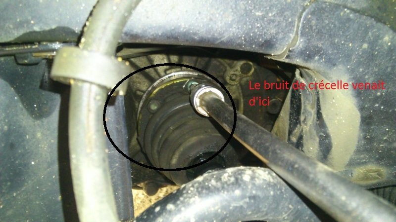

Salut a tous, J'ai testé mes roulements et ce n'est pas eux, par contre je me suis mis en condition j'ai soulevé la roue avant gauche et tourné comme dans un virage a gauche. J'ai fait tourner cette roue et j'ai entendu un bruit de crécelle au niveau de la boite ou le cardan est monté et la roue s'est arreter de tourner. J'ai refait avec la roue droite et la pareil ! Mes soufflets ne sont pas percé ! La photo est pas ma voiture mais c'est pareil Une idée ? -

En fait j'ai regonflé a 2.5bars et ca le fait toujours. J'ai testé ma crémaillère mais rien. Je pense veritablement, comme vous dites, a un roulement ou au amortisseurs -

Voilà je pense avoir trouvé. En fait a l'avant j'avais acheté des pneus "discount" (117 € les deux) et la roue avant gauche était plus dégonflé que la droite. J'ai lu aussi dans un autre forum qu'en 17 pouces bien souvent sur les a3 il fallait au mini être a 2.5bars. Merci de votre aide. -
