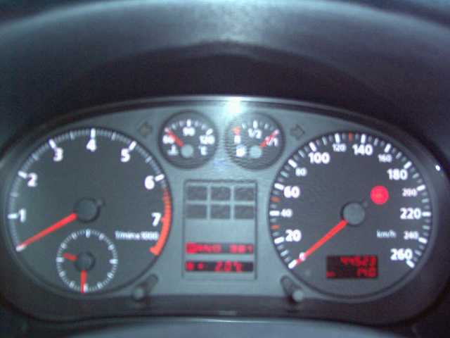

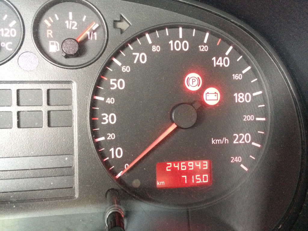

Je me permets de vous déranger en cette première soirée de l'EURO, mais voilà depuis que j'ai ma voiture je n'ai jamais vu ce qui est écrit au milieu du tableau de bord sous les voyant qui s'allument quand je mets le contact
Je vois bien le kilométrage qui se situe a droite, mon horloge analogique à gauche et je ne vois pas ce qu'il y a au milieu serais-ce la température ou quelque chose d'autre ?

Yep, les deux lignes sont effectivement des afficheurs.... En option.
L'une est pour la boite auto, l'autre est pour la température extérieur.
On vois pas bien, mais on devine...

donc j'en conclus que mon capteur de température est HS, et je ne peux pas passer ma voiture à vag com car j'ai interface not found avec les bons pilotes
Non non non pas du tout, c'est juste que l'option n'est pas activée.
Sur mon A3 8L de 2002, je n'avais rien non plus qui s'affichait mais après modification d'une valeur avec VCDS, la température extérieure s'est affichée ;)
Audi me demandait 125€ pour la modif alors que je l'ai fait gratuitement en 15 secondes :mur:
Oui, adresse 17 du bus de diagnostique ("Instruments"), canal 19, tu modifies le 4ème octet qui doit être à 0 dans ton cas, tu le passe à 1 et tu sauvegardes.
