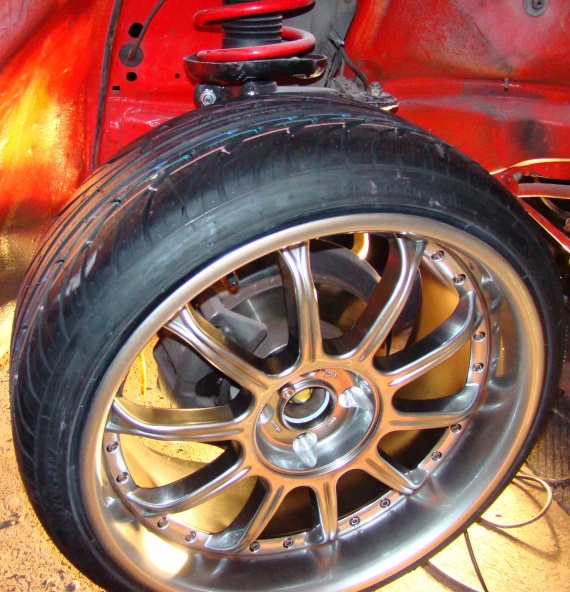

J'ai une idée robot-arc-electrique-129423.gif mais j'aimerai savoir s'il n'y a pas de contre-indication ou de risque de casser quelque chose.
Comme vous avez pu le voir dans le sujet "jante 19x9.5 pour Audi Cabrio" mes pneus avant sont à 3 mm de la rotule de direction.
Mon idée est en fait, de positionner la rotule de direction au-dessus de la jambe de force et le boulon en dessous.
Bien sûr, il y aurait une géométrie à faire mais cela résoudrai pas mal de problème. Car si c'était faisable la partie la plus proche du pneu ou de la jante serait à 1.5cm. Donc, plus besoin de mettre d'élargisseur de voie.
J'ai réalisé un petit photo montage pour que vous puissiez bien comprendre ce que j'aimerai faire.
----------------------Position d'origine------------------------------------------------------------------------------------------------------------------Position souhaité.
Quel poids? Il n'y a pas de poids qui rentre en jeu ici !:blink:
Non, le problème si cela en est un, c'est l'inclinaison de la tige de direction. Car elle sera pratiquement horizontale au lieu d'être légèrement penché vers le bas. Le débattement de la tige reste le même.
En théorie, comme c'est une rotule cela ne devrait pas poser de problème. Mais, je ne sais pas si de l'autre côté de la tige, là où elle vient se connecter la colonne de direction, s'il peut y avoir un problème. :unsure:
Mais il est fou !!! oh oui !!!!!
J'rigole.
Ce n'est pas possible car ta rotule est conique. Tu vois ce que veux dire.. :bigthumbup: Par contre, le Corse a une astuce...

Mince, j'avais plus pensé qu'elles étaient coniques ces rotules. :angry:
Merci pour l'astuce :bien:. Mais le problème dans mon cas ce n'est pas le bras de la gambe de force, celle-là ne pose pas vraiment de problème elle est à environ 1.5cm du pneu.
Le problème c'est les rotules, ce sont elles qui sont trop proches des pneus.
Modifié par catoki

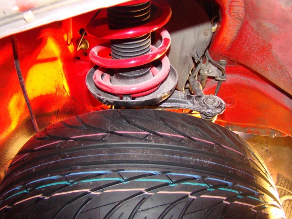

Oui tu as raison3d-ClinOeilPouce.gif, la rotule et plus petite que le bras. Mais le bras est situé plus haut A_THUM~1.GIFet comme le pneu et monter "strech" (en V) le bras ne pose aucun problème. La rotule par contre étant situé plus basseB_THUM~1.GIF (au niveau du flan du pneu) elle, elle est à 3mm du pneu. C'est l'angle de vue dela photo qui donne une fausse impression. La prise de vue n'est pas horizontal, elle est de 45° de bas vers le haut.
Sur ces photos, on voit bien que la tête du bras ne gêne pas
C'est pour ça que j'aurai aimé positionner la biellette de direction au-dessus du bras, car au niveau de la rotule ce n'est pas 1.5cm mais 3mm de jeu. emoticon-msn-surpris-pale.gif.gif
Demain ou après-demain, je démontrerai la biellette pour voir si ce n'est vraiment pas faisable.
Pour être conforme à la réglementation Suisse suisse-drapeau.gif, il faut minimum 6mm entre la jante ou le pneu de tous autres éléments. Actuellement il me manque 3mm pour être conforme, donc si je ne peux pas déplacer la biellette il faudra que je mette des élargisseurs d'aile (2 fois 5mm) pour être à 8mm au niveau de la biellette et 2cm au niveau du bras.
