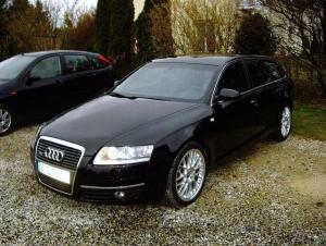

merci pour vos commentaire,ma question etais surtout lier a l esthetisme de la voiture.j hesite entre different types de jantes,on ma fait un montage avec celles si quand pensez vous
A vue de nez, tu compares du 20" à droite à du 19" à gauche, pas du 19" et du 18" mais c'est pas évident sur un montage photo ...
Au niveau des jantes en elles mêmes, je préfère celles de gauche.
Celles de droite me font penser à celles de la C5 :bleble:
le diametre des jantes j y est pas songe dans le photomontage c etais juste pour avoir une idée,a gauche ce sont des all road et a droite des r8 v10,moi les all road me plaise bien mais franchement je rame pour faire le bon choix surtout sans les voirs auparavant et pour en revenir a la question du post,ce serait mieux du 18 pouce avec chassis rabaisserque 19 normal j ai une ambition luxe et je ne sait pas si le chassis est rabaisser ou pas d origine
