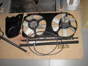

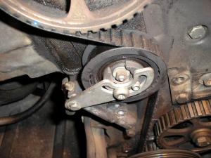

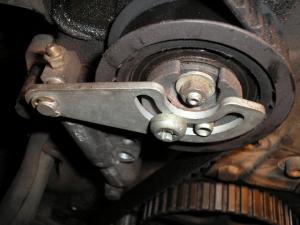

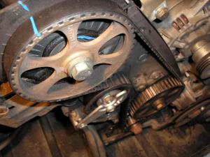

Voilà , j'ai commencé le démontage .Peu de piège effectivement , sauf la detente de la courroie de D.A ! 2 vis (pipe de 13) sont cachées derriere la pompe hydrau soit 5 vis au total uniquement pour la pompe de D.A .J'essai de vous joindre quelques photos de la distri juste avant la dépose de la courroie .
Attention , ce type de galet équipé de l'élément thermodilatable (a gauche) , est particulier .L'ecrou , + petit que d'habitude , ne bloque pas le reglage .Il sert d'arret en translation afin que le moyeu du galet puisse pivoter sous l'action de l'element " dilatable" car ce petit écrou vient en butée sur un épaulement avant de brider le moyeu du galet .Le reglage de tension courroie semble se faire en débloquant la tete Torx (T45), puis pivotement du moyeu sur son axe de guidage , puis rebloquage quand la tension est bonne .Quelqu'un peut il confirmer ?Buggy seb ?Auriez vous les couples de serrage de l'écrou et de la vis torx ?Merci.

La courroie se tend en tournant le galet dans le sens inverse d'une montre .

Sur un ABK de 94 , en enlevant le bloc ventilo,on peut tout faire par au dessus.

Pour info , le système thermodilatable compense la montée en tension de la courroie a chaud .
En plus des repères constructeur, on peut y ajouter d'autres repères couleur afin d'etre certain de ne pas décaler .
Toujours 2 tours a vide (a la main par la vis vilbrequin )après remontage !on sait jamais .
