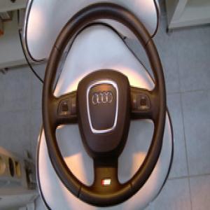

j'ai une audi a4 cab 2003 j'ai le vieux volant rugby sans commande au volant!
j'ai acheter un volant nouveaux model 2007 sline avec commande au volant et son airbag ainsi que le cable de liaison!!

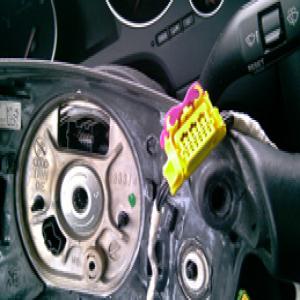

j'ai démonté mon airbag et avant de démonté le volant j'ai remarqué que la bague de rappel n'est pas le meme!!
j'ai commandé une bague de rappel donc si je change sa ca marchera??
et pour le multifonction?? pour le calculateur???
quelqu'un peux m'aider svp??
