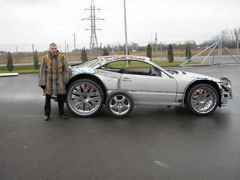

Un peu comme la voiture dont j'avais mis la réalisation (par une seule personne aux doigts d'or) >>>ICI<<<.
Sauf que dans le cas de la FIAT 500, les propriétaires n'ont fait aucune modification à leur voiture.
