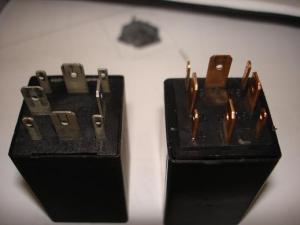

s'il vous plais,quelqu'un pourrait- t-il me dire quelle est la fonction de chacun des 2 relais mentionnés ci-dessous? J'ai une panne de climatisation,je ne sais plus quelle est celui qui se monte dans la voiture;Un de ces deux est 1 relais que j'ai récupéré a la casse et je me suis mélangé les pinceaux. Les pins sont identiques mais l'intérieur complètement différents. Je suppose que l'un de ces 2 fait marcher soit la clime, soit le ventilateur, soit les deux a la fois. Quelqu'un pourrait-t-il me le confirmer avec exactitude? Ma voiture est une 80 tdi 92.Merci de m'aider.
Cordialement
relais 1:ref.443919578G Nº296
relais 2:ref.191919481
5DA006023-03
GZA
N 46
- Marque : Audi
- Modele : 80
- Version : 1.9 tdi 90 berline
- Année : 1992
A priori, c'est le 296, qui se branche juste derrière le relais des essuies glace, mais j'en suis pas sur à 100%
Frédéric
Frédéric
Bonsoir,
Merci a toi Frederic,j'ai mis en place le 296.De toute façon avec le 46, la clime ne demarre pas.Le but de ma question au depart etait que la clime ne marchait ni avec l'un ni avec l'autre; je me suis aperçu d'un manque de gaz;j'ai donc fait recharger et là ça remarche.Maintenant,depuis la recharge,dès que je branche la clime,les ventilos du radiateur du liquide se mettent continuellement en route sans s'arreter;alors qu'avant ils marchaient par intermitance;est-ce que ce serait ce relais qui deconne?Je precise que la vitesse qui se met en route n'est pas celle qui normalement fonctionnait quand tout etait en ordre;elle etait plus rapide(je pense a la 3º vitesse),et fonctionnait par entermitance.SVP,quelqu'un aurait-il une iddée sur la question? merci pour vos eventueles reponses.

Il me semble que c'est normal que les ventilos du radaiteur se mettent en route avec la clim
Frédéric
Frédéric
Oui, c'est normal que les ventilots se mettent en route avec la clime,mais ils ne doivent pas fonctionner continuellement,ils doivent marcher par intermitance et ce n'est pas le cas.De toute maniere merci de donner ton point de vue.
