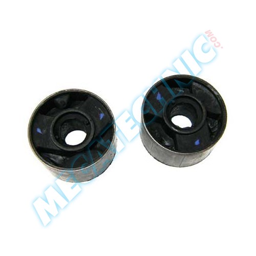

Perso je commencerais par vérifier les silent block (les gros truc ronds en caoutchouc noir qui servent a amortir/fixer la clim. Si un seul est usé l'ensemble peu se mettre a vibrer et faire pas mal de bruit.(je prie pour toi que cela soit aussi simple)

En revanche, peux-tu nous indiquer où se trouvent ces fameux silent block?
produit_la_23255.jpg silent block coqué métal ( ça peu resembler a ca)
33689768_1.jpg ou a ça (mais pas vraiment ce a quoi je pensais... je cherche :) )
BJ41004.jpg model horizontale
Voila ce qu'est un silent bloc pour moi (je viens de découvrir qu'on se servais pour pas mal de choses y compris dans un moteur... bref).
Je pense que vous comprenez a quoi ca sert :) Normalement votre clim (au moins le compresso) doit être fixé sur ce genre de supports. Afin d'absorber les vibrations qui sont mauvaise pour une clim (les détendeurs n'aime pas être secouées encore moins les daisy (je suis pas sur qu'il y en ait cela dit sur de si petites clim) il en va de même pour la mécanique et le gaz enfin bref. Elles aiment pas.
Donc j'imagine que pour les trouver il faut chercher la où la clim est fixée à la voiture (je vais aller faire un tour sous le capot de mon A3 voir si je repère qquechose) ils peuvent être recouverts , ou protégé par un plastique, un film métallique... donc faut pas chercher juste un bout de caoutchouc noir (google "silent block clim" et regarde les images pour avoir une idée de ce a quoi cela peu ressembler.)
Si il y en a un qui est bouffé ce qui arrive il peut être la cause de la vibration et du bruit.
J'espère que vous y comprenez qquechose je suis pas un bon pédagogue :)
