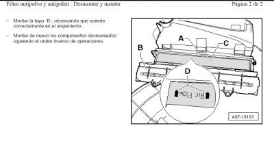

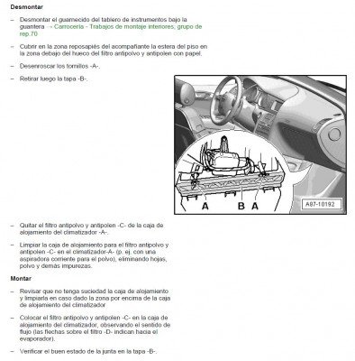

Por répondre partiellement à ta question (désolé, c'est en Espagnol, mais si tu as un souci de traduction, n'hésites pas) :
Changement Filtre Pollen : antipolen_1.pdf
Pour les autres, je n'ai pas l'info, mais je la cherche et si je trouve qqch je te le passe.
