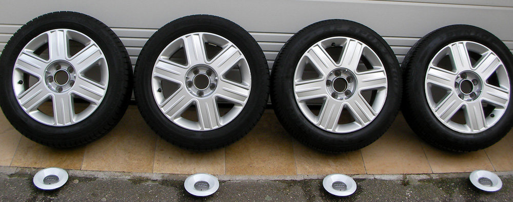

Pour les jantes d'origine en 15", oui c'est les 6 branches, voici d'ailleurs une photo (que j'ai trouvé sur le net)

Du coup mon pack de jantes d'origine Audi A2 en 15" chaussé en michelin et Dunlop quasi neufs est disponible ;)

Elles ont l'air nickel tes jantes !
Combien les vends tu ?
