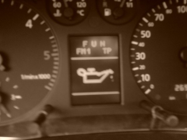

Bonjour
Sur mon A4 B5 V6 TDI de 99 quand je roule de temps en temps mais rien de régulier, j'ai le voyant et le bip de pression d'huile (voir photo en fichier joint) qui s'allume. Sur le manuel, ils dissent de faire le niveau, mais le problème c'est que je suis au max déjà !
Comme je dois faire la vidange, faut-il que je change je capteur en meme temps (ref: 1J0 907 660 B a me confirmer) ou le problème ne vient pas de la ?
Merci de votre aide
Pour ma part jai eu le meme cas apres demontage de la prise du capteur pression huile et non pas celui de niveau ,nettoyage de celle-ci
Plus de probleme
