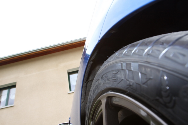

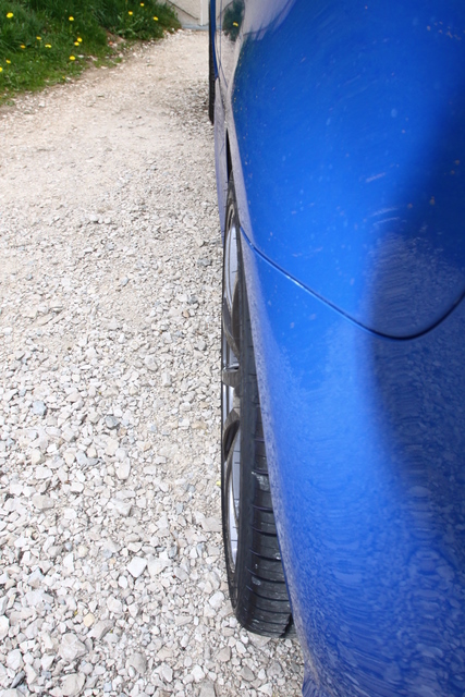

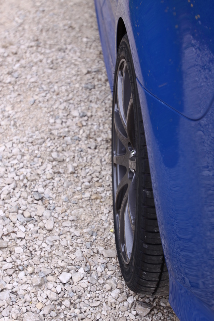

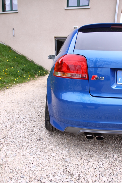

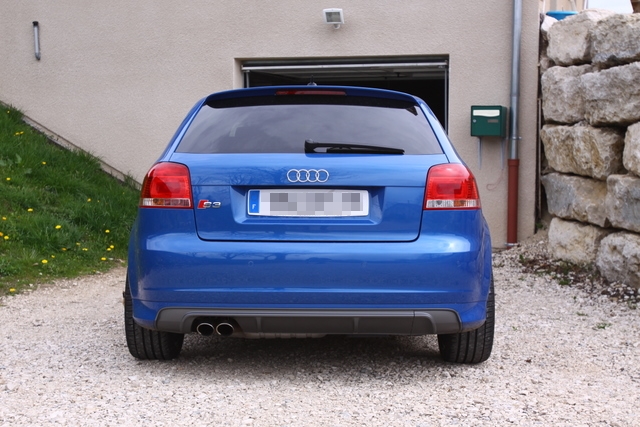

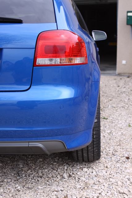

voila les photos pour mes jantes. elles ne resortent pas de la carrosserie.

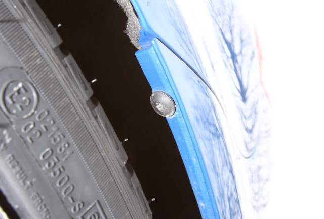

je pensais en fait que ca frottais sur la garniture au bord de l'aile, cette fait un petit décrochement, on la voit bien ici...

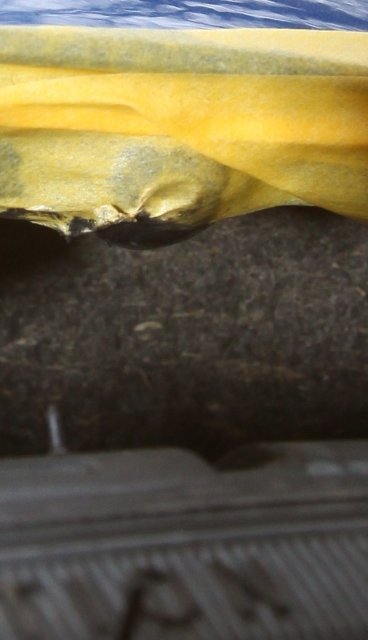

voici la vis de fixation par choc arrière.

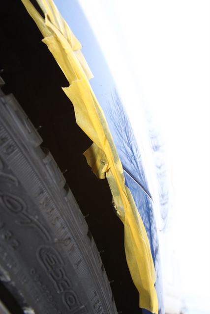

après j'ai fait un test avec du papier cache pour voir ou ca frottait(j'avais pas de craie) et voila le resultat.
on voit bien la trace du pneu sur la tete de vis, c'est la que ca frotte, mais que dois je faire pour ne plus que ca frotte???

quand la jante rentre dans l'aile on passe une feuille entre la tole de l'aile et la jante
et j'ai di enlever la vise qui tien le parchoc pour l'arriere
pour l'avant il suffit juste d'enlever la vise qui tien le parboue au milieu de l'aile sinon le pneu tape la vise

ba je te l'ai di plus haut
tu envele la vise c'est tout
le parchoc tien tout seul car il est positionnner dans une glissiere
dc tu enleve la vise et c'est tout
ne t'inquiete pas le parchoc tombera pas
aucun soucis
sa fait 7mois que je roule ainsi
et en plus je suis posé vraiment bas
:bigthumbup: :bigthumbup: :bigthumbup:
bon demontage de vise
et tu me tiendra au courant, et viendra me faire un bisou pour me dire merci :bigsmile: :bigsmile: :bigsmile:
c'est bizar que sa frotte pas a l'avant
si jamais tu voit que sa frotte a l'avant, c'est la meme chose
tu enleve la vise qui se situe au bord de l'aile ( au milieu de l'aile)
et tu repli la colerette où etait fixer la vise
et hop sa passe comme papa dans maman :bigsmile: :bigsmile:
