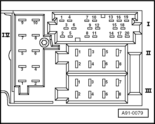

edit: pour illustrer mes propos, voici le schéma des connecteurs du Concert :
Ton Kit Parrot se branchera (normalement) sur le connecteur IV, broches 1 à 4 (à faire confirmer par Parrot)
Ton XCarlink se branchera sur le connecteur I, broches 13 à 20.

C'est normal que tu n'aies pas de fiche sur le Connnecteur IV vu qu'il ne sert que pour le branchement de téléphone ou pour le son d'un éventuel GPS compatible...

Voici un autre schéma avec une légende, tu verras les différentes broches avec du + :
Sinon, il y a des emplacements sur la boîte à fusible qui seront aussi bien pour apporter du + à ton Parrot :coucou:

Pour le NF+, c'est n'est pas une sortie d'alimentation mais une entrée pour ton téléphone (comme les entrée auxiliaire sur les chaîne hi-fi, tu as le câble Rouge comparable au NF+ et le câble blanc comparable au NF-) ;)
Les sorties d'alimentation ont un symbole type interrupteur en-dessous du + (par exemple, à gauche de K- Bus sur le connecteur du haut). :coucou:
