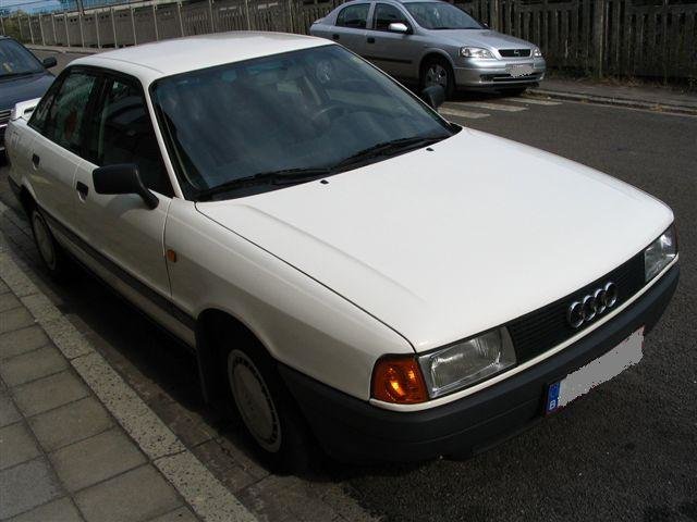

Sinon, pour la couleur, blache comme la tienne audi driver, sauf les pare-chocs, qui ne sont chez moi pas peints.
Allez, je vous mets une photo qui a un ou deux ans parce qu'il fait trop pourri en ce moment pour en faire une.
@ironsly : purée c'est la même que moi ou quoi ? :bigthumbup:
Sincèrement sauf les pare-chocs c'est la même (l'aileron est identique!!!!) Il n'y a sans doute que le coffre de différent :bigsmile:
