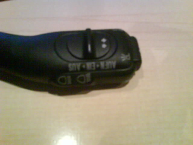

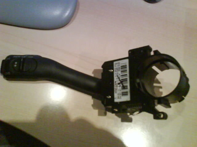

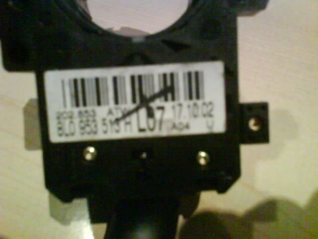

Je viens de trouver un commodo de clignotant de RS6 dans ma cave. Je me rappel l'avoir récupéré après qu'un collègue l'ai changé sur un V.O. (une rs6 break de 2003 je crois qui marchait pas mal du tout !) mais ^le commodo n'était pas à l'origine de la panne (mais vu que la pièce était commandée ...).
Je voudrais donc savoir si en vous donnant la référence quelqu'un pourrait me dire s'il est compatible avec mon A3 tdi 130. Mon A3 ne possédant pas de régulateur de vitesse j'aurais alors uniquement besoin d'acheter le faisceau. La RS6 étant bien sûr équipée d'un regulateur.
Donc voici la réf inscrite sur le commodo si quelqu'un a accès a Etka ou connait la référence : "8L0953513HL07" ensuite plus loin en petit il y a écrit "A04" puis encore un peu plus loin "U".

Déja si la référençe commençe par 8L, c'est que c'est compatible avec une old A3 qui est aussi appelée "8L" :coucou:
De mon coté, la seule réf que j'ai trouvé c'est ça 8L0953513J 01C, ça ressemble un peu a la tienne, peut étre que ta réf n'existe plus et qu'elle a été remplaçée par cette derniére, de toute façon tu ne perd rien a essayer de le monter :bien:

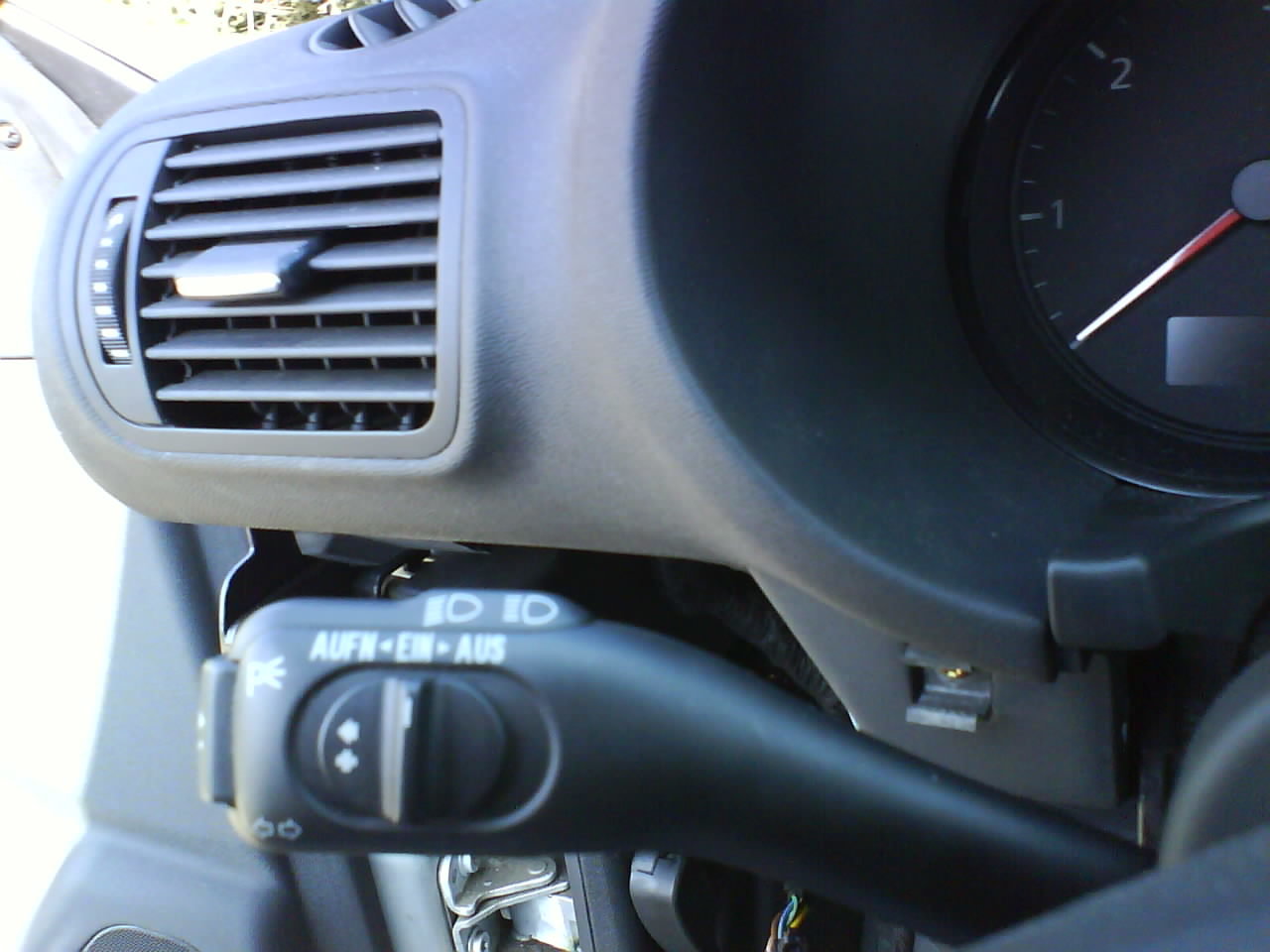

Puis il faut remplacer le commodo par celui avec regulateur et ne pas oublier de brancher le nouveau faisceau du regulateur avant de tout remonter.
C'est là que j'ai eu l'idée de prendre des photos !

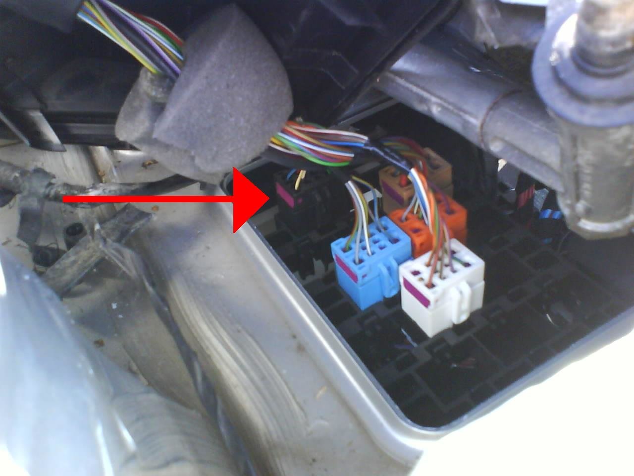

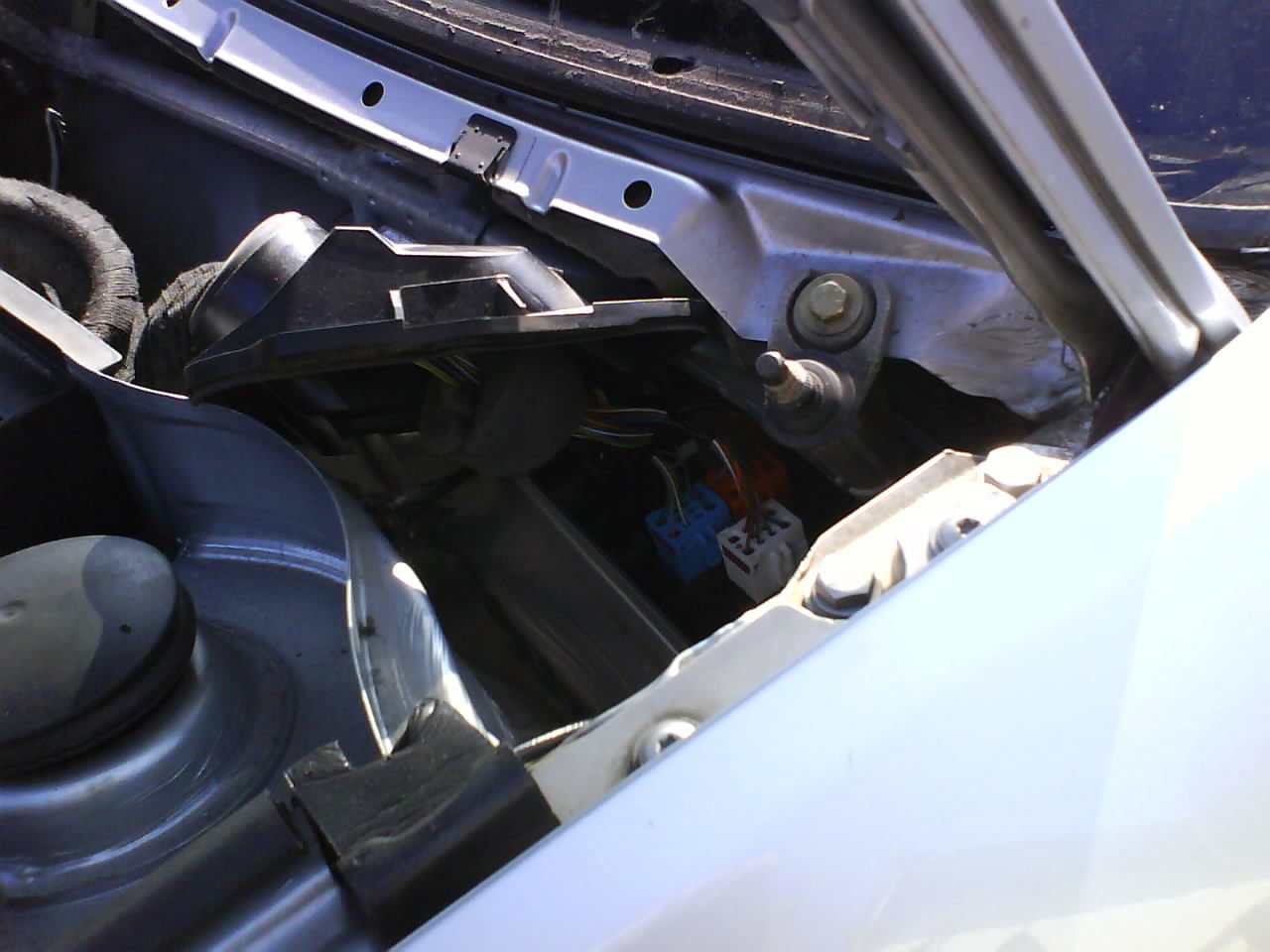

Ensuite il faut démonter les essuie-glace, le cache d'auvent afin d'accéder à la boîte à eau (moi on m'a appris que ça s'appelait comme ça !) puis dévisser les 2 vis permettant d'enlever le cache noir.
On a maintenant enfin accès au connecteur noir (flèche rouge) dans la boîte à eau.

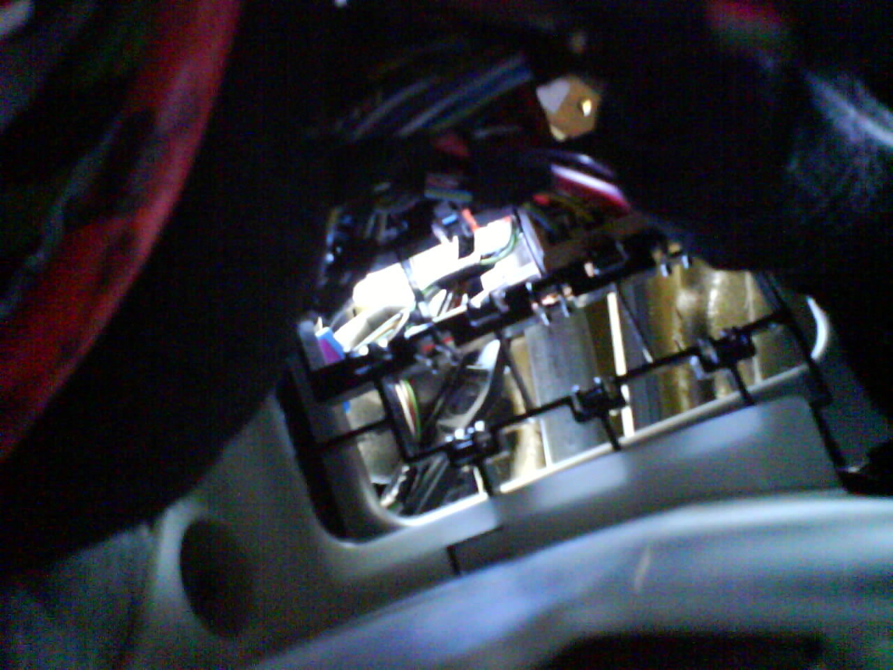

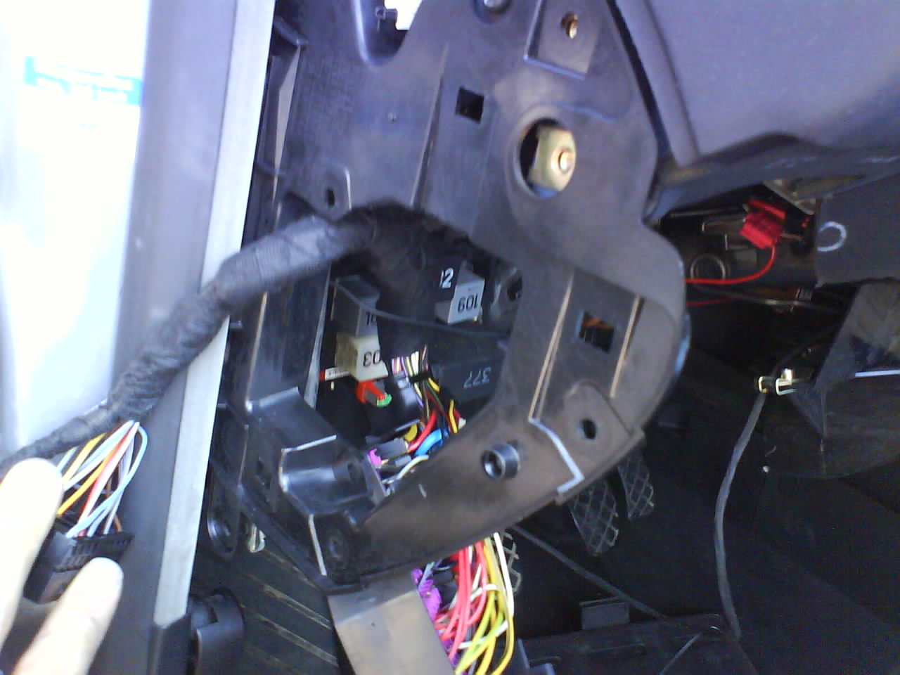

Débrancher le connecteur, le déclipser de son support et le faire passer dans l'habitacle par l'ouverture prise en photo par l'intérieur.

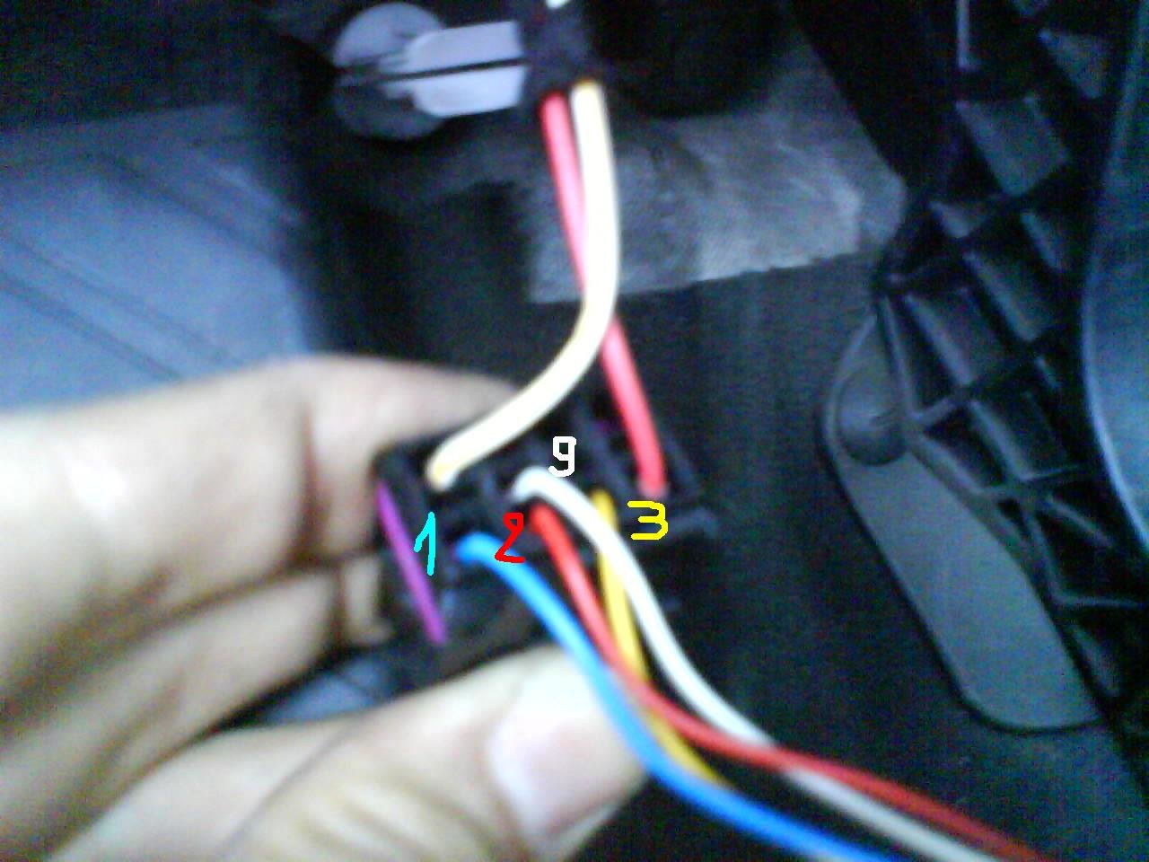

Nous avons maintenant enfin accès au connecteur par l'intérieur.

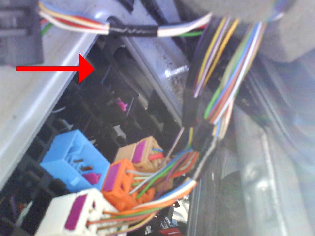

Il faut déclipser la partie violette afin de pouvoir insérer les broches du faisceau du régulateur.
Le fil blanc est à brancher dans la borne 9, le rouge dans la 2, le jaune dans la 3 et le bleu dans la 1.
Isoler le faisceau afin de le protéger et d'effectuer un travail propre.
Le connecteur avec ses nouvelles broches peut maintenant à nouveau être clipsé dans son support dans la boîte à eau.

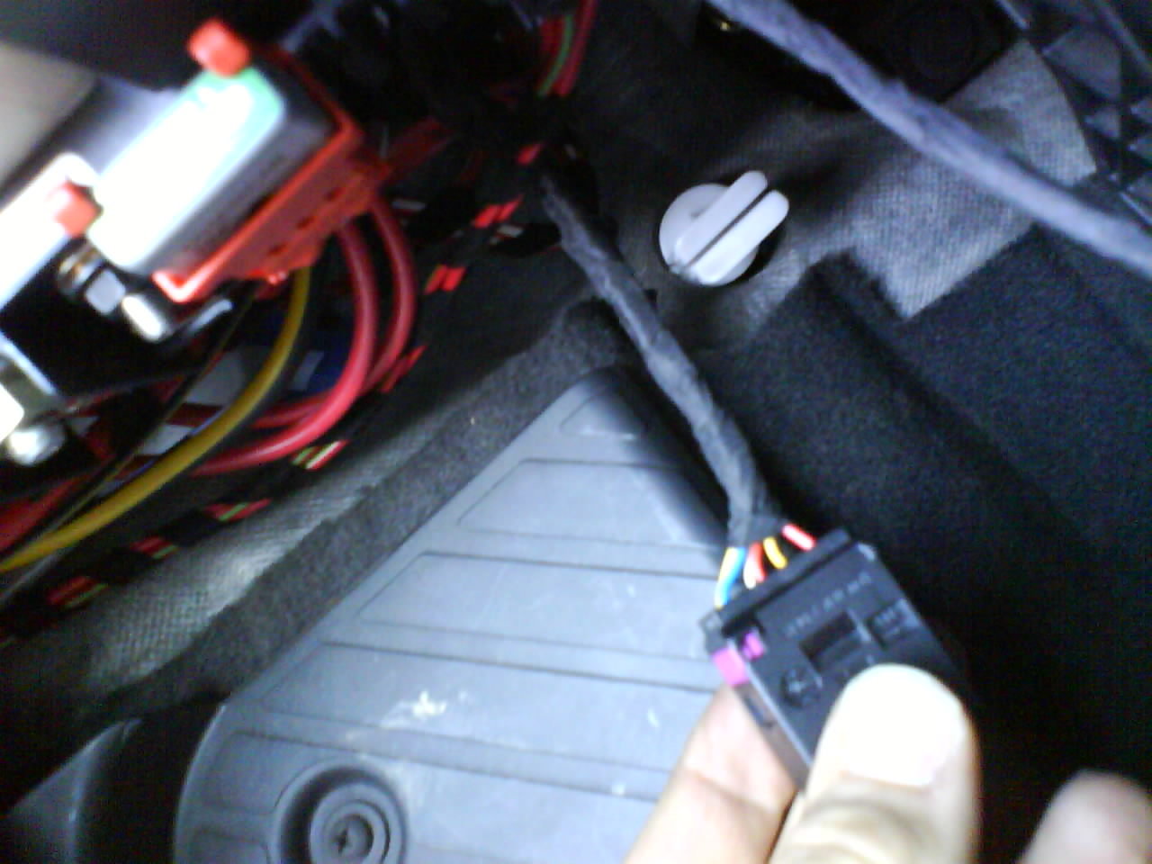

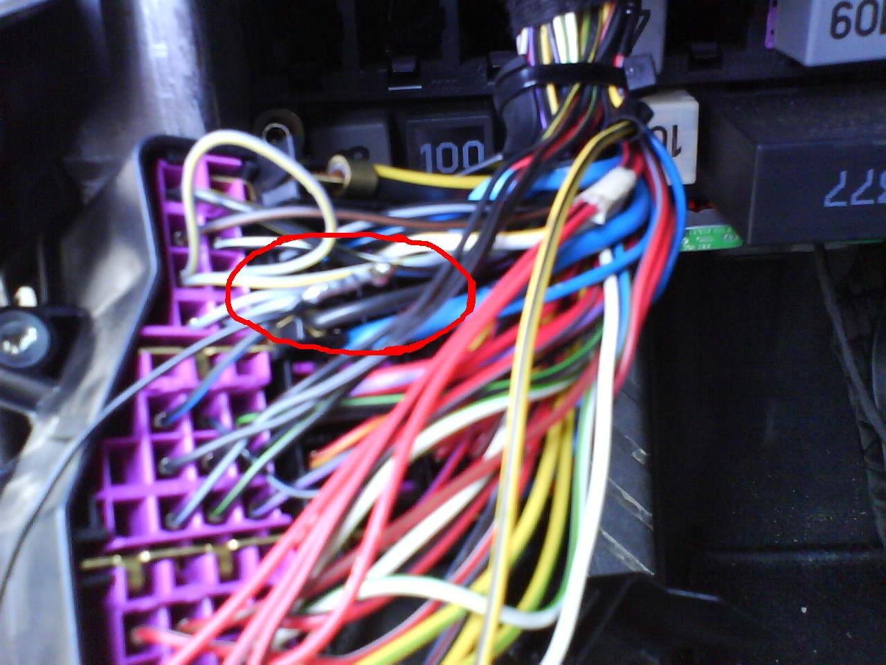

Il faut ensuite déposer l'unité fusibles du côté conducteur.
Puis repérer le fil noir rayé bleu du fusible n°5. pour faire vite moi j'ai dénudé le fil sur environ 2cm (entouré en rouge sur la photo) puis soudé le fil noir du nouveau faisceau là-dessus. Pour finir il faut tout isoler proprement. La boîte à fusibles peut être remontée.
