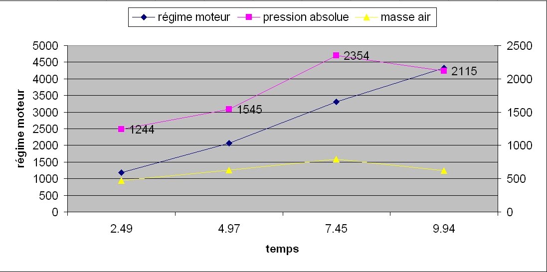

j'ai pu faire quelques mesure au vag.com sur ma vénérable audi 80TDi qui totalise 207000 kms.
Quelqu'un pourrait-il me dire si elle est encore en forme pour son age ?
les tests ont été fait en 3eme en partant d'un régime stabilisé à 1400 trs puis en accélérant à fond.
Merci par avance.
Sylvain

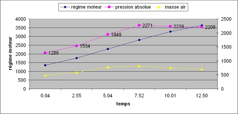

suite des mesures
suite : les tests ont été faits en 2eme et en 3eme. Les valeurs à droite correspondent au débitmètre (modèle de première génération dit à volet, à priori plus fiable que ceux à "film chaud")
Merci par avance.
Sylvain
