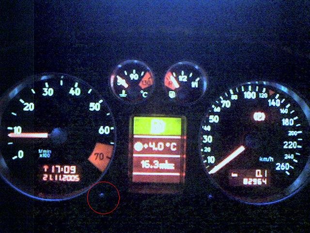

Salut, en faite jme demandai a quoi servai ce bouton ( voir foto entouré en rouge) celui ki est a gauche de celui pour remettre le compteur (temporaire) a zéro ???
Quand on appui dessus çà affiche dans un rond jaune "KM/H"... unsure.gif
Slaut à toi,
Ce boton te permet en fait lorsque tu appuies dessus en roulant à une certaine vitesse de t'avertir lorsque tu la dépasse.
Ex : sur autoroute vitess limit 130
A 130 km/h tu appuies une fois dessus et ensuite dés que tu depasseras 130 il sonnera pour t'avertir.
Voilou
Il sert aussi à règler l'heure (en forçant la mise à l'heure automatique de l'horloge atom)
+ test afficheur
+ distance jusqu'à la révision !
si tu es a l'arret tu pousses une fois dessus : tu as l'intervalle jusqu'au prochain entretient.
tu repousses une deuxieme fois : l'ordi de bord fait un check du moteur , freins etc et t'indique s'il y a des erreur .
lorsque tu roules tu pousses dessus et si tu depasses la vitesse a laquelle tu etais lorsque tu as poussé sur le bouton ca va bipper .. ( regulateur de vitesse du pauvre )
pour l'horloge faut tirer sur le bouton , puis en le tournant on regle l'heure manuellement
belgo
ah bon et cmt faire pour regler tout çà ?
392015[/snapback]
et n'oublie pas de désactiver cet avertisseur, sinon, il va sonner à chaque fois !
maintenir ce bouton appuyé qq sec et un rond jaune barré s'affiche !
