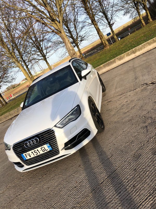

Bonjour/Bonsoir à vous.
C’est ma première publication sur un forum merci d’être indulgent avec moi 😉
Depuis une semaine je suis heureux propriétaire d’une A3 E-Tron phase 1
J’ai une question qui (sauf erreur de ma part) n’a pas été encore posé ...
Connaissez vous un moyen au VCDS pour empêcher le moteur thermique de se couper ?
Cela peut paraître stupide pour certains étant donné que c’est une hybride mais avoir le moteur qui se coupe en conduite « dynamique » ou après une conduite « dynamique » me tourmente ...
Étant donné que pour mon utilisation le moteur thermique ne me sert que pour l’autoroute où route de montage car pour les trajets maison/boulot je suis en mode Full électrique.
Connaissez vous un moyen de coder cela sur le mode dynamique par exemple ?
merci par avance !
(désolé pour les éventuels fautes d’orthographe)
