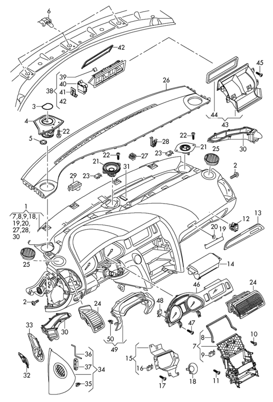

j ai un haut parleur qui doit être HS (grésillement) au niveau de la grille centrale sous le pare brise au niveau du tableau de bord et je voulais savoir si quelqu’un sais comment démonter cette grille ?

il faut donc enlever les garnitures des montants intérieur du parebrise (vis derrière l'insigne AIRBAG)
enlever les 3 vis de fixation (1 à Gauche, 1 au Centre, 1 à Droite)
le reste est clipsé

ce l'hp de porte  coté passager . on dirait que c'est un grenouille coincé dedans AP-Smiles_u1F60A.png

oui j'ai démonté la garniture de porte et remplacé l'hp.
HP droite reference  4L0 035 415E

J’ai un grésillement au niveau du haut parleur central. Mais je ne suis pas sur. Je doit démonter la grille centrale avant…

c’était donc le HP dans la portière et non le HP du tableau de bord.

J'ai acheté chez AUDI et ça coûte 40.12€ HT
ref: 4L0035415E
Je n’arrive pas à trouver la visse du milieu. Quelqu’un aurait déjà fait la manip…
