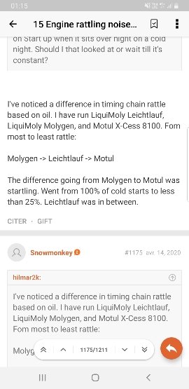

Visiblement sur les forums US j'ai plusieurs fois lus que l'huile utilisée lors des vidanges et la chose la plus importante par rapport à ce bruit (capture d'écran en PJ)au démarrage. D'après certains utilisateurs US en passant sur la MOTUL X cess8100 le bruit devient inexistant ou presque.
