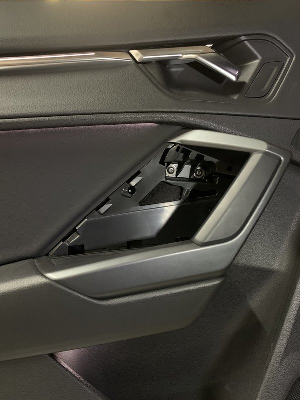

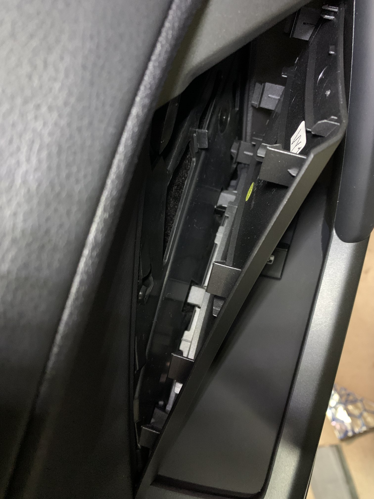

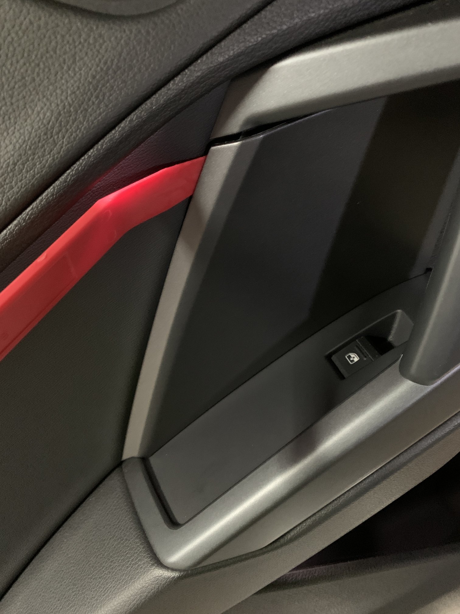

En fait, il y a 3 vis par panneaux à retirer. La première est facile à trouver, sous l’accoudoir, et les 2 autres se trouvent sous la plaque en plastique au dessus de l’accoudoir.

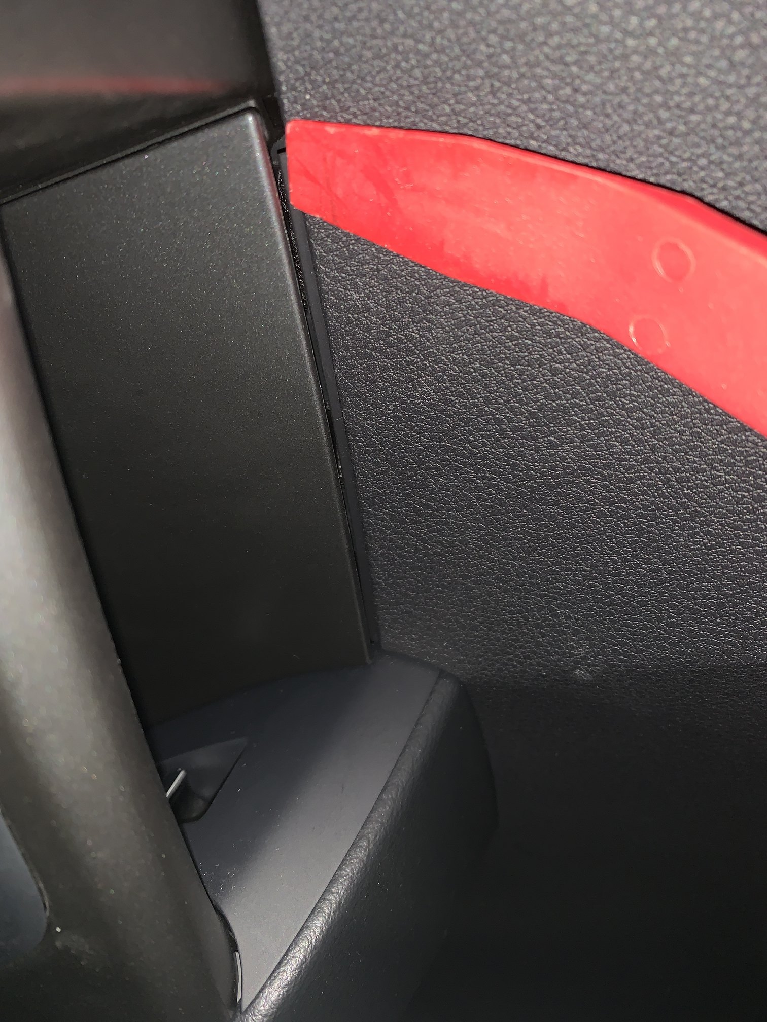

Pour retirer cette plaque, il suffit de la déclipser (gentillement) en glissant d’abord un outil qui va bien dans l’angle supérieur qui se cache sous la poignée de maintien (photo 1), puis de répéter l’opération dans l’autre angle supérieur (photo 2). Ensuite, il faut déclipser en descendant (photo 3).
Il suffit ensuite de retirer délicatement la plaque et les 2 vis sont visibles (photo 4).

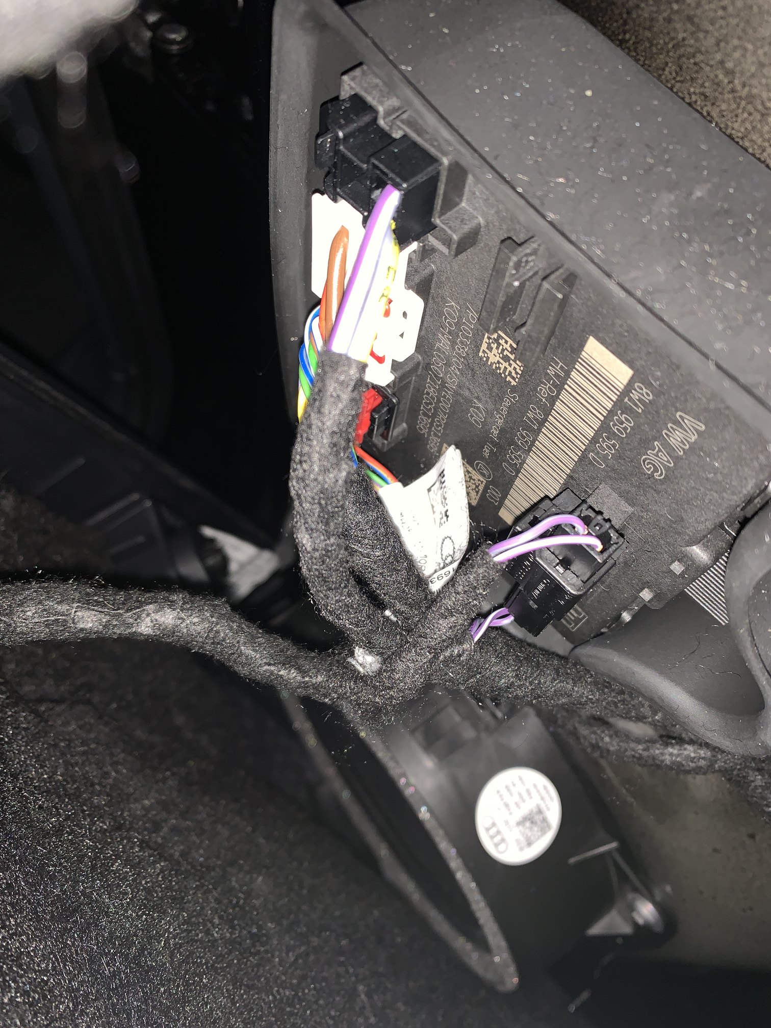

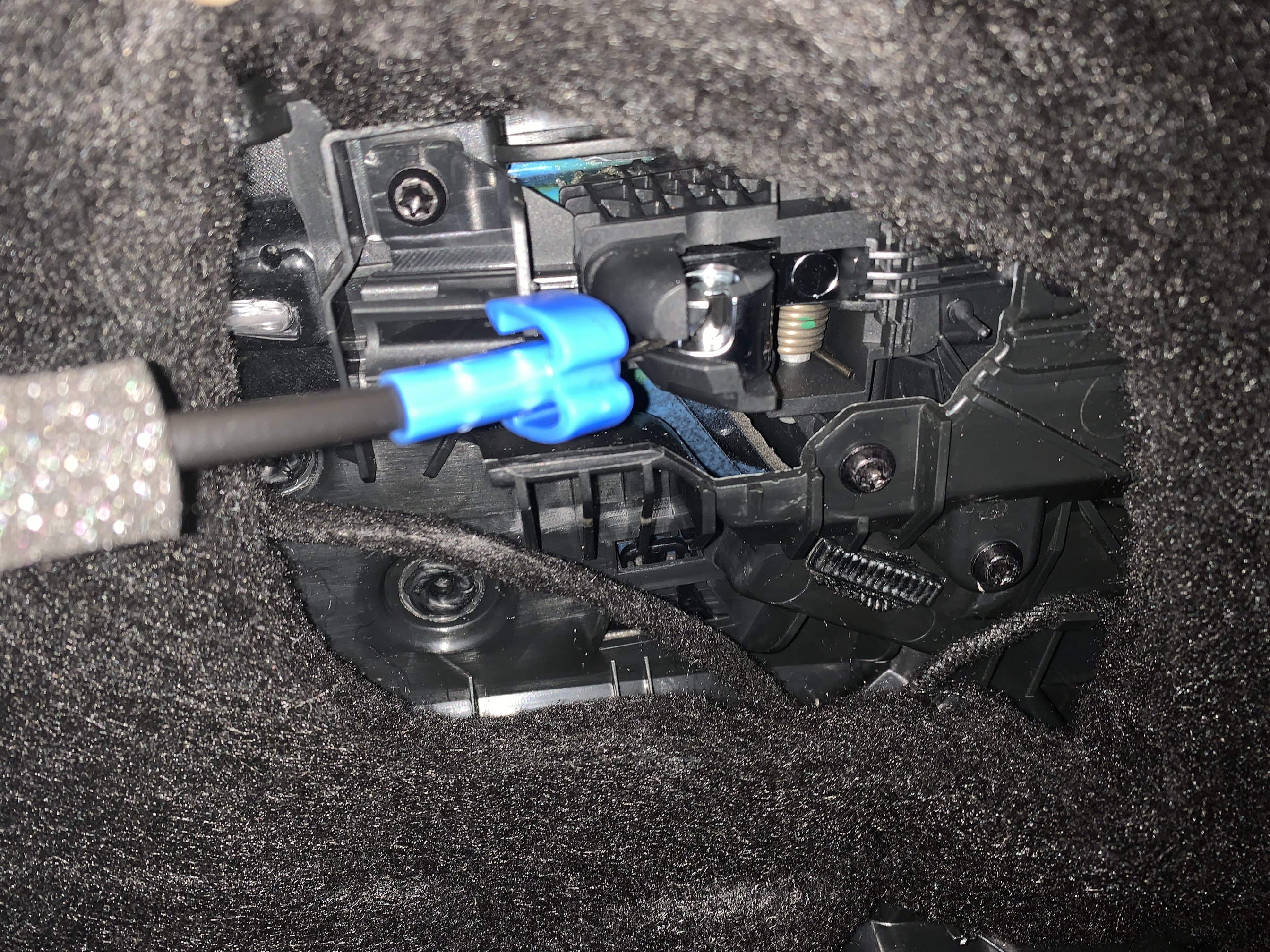

En continuant de tenir le panneau, il faut débrancher les câbles électriques et le câble de la poignée (photos 5-6-7).

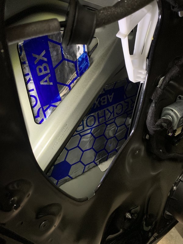

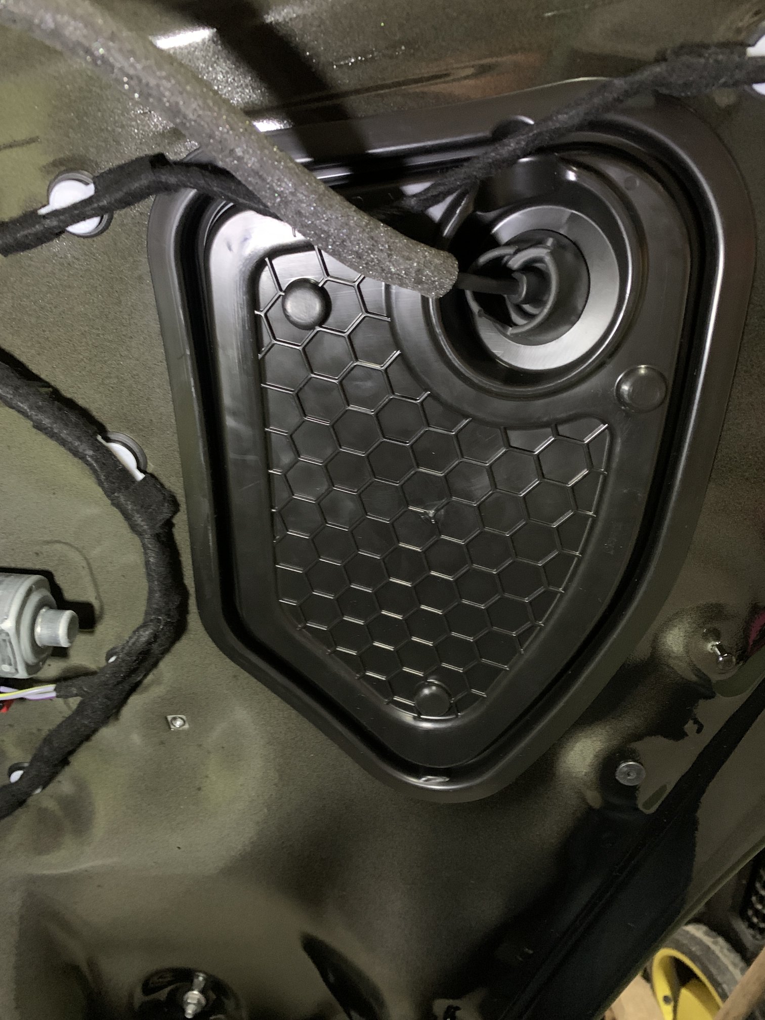

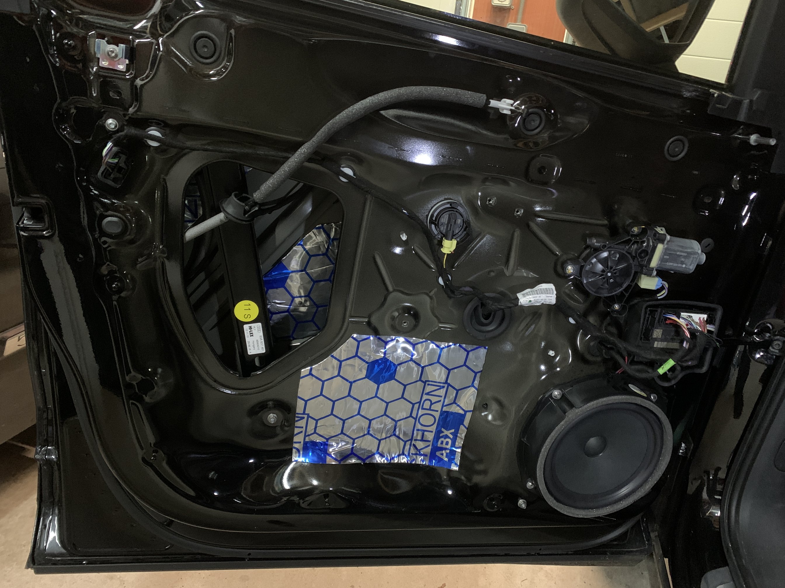

J’en ai profité pour retirer le cache en plastique qui permet de voir l’intérieur de la portière (photo 8).
J’en ai profité pour mettre de l’isolant phonique (que j’avais depuis longtemps) dans les portières, ce qui permet de rendre la fermeture et l’ouverture des portières avec un son plus sourd (plus hdg), et améliore encore un peu plus le son des hp (photos 9-10-11).
