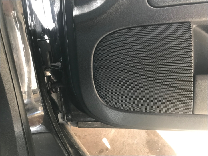

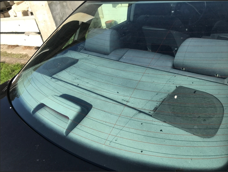

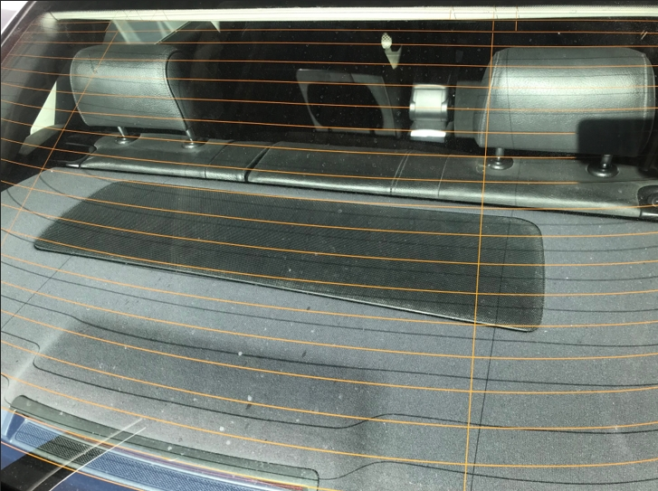

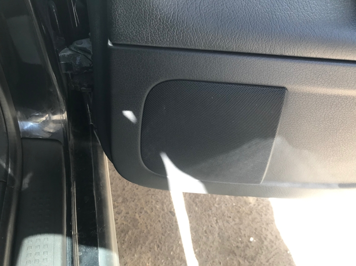

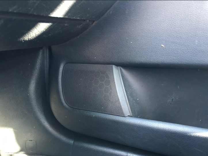

Alors les caches des HP des B5 et B6 ne sont pas les mêmes à l'avant.
Pour l'arrière, sur la B5 les HP sont sur la plage arrière, alors que sur la B6 ils sont sur les portes arrière. La plage de la B6 accueille le caisson de basse.
Voici les photos et références (hors systeme Bose):
B5:
Avant: 8E0035435 et 8E0035436
Arriere: 8D5035405 et 8D5035406
B6
Avant: 8E0035419 et 8E0035420
Arrière: 8E0035435 et 8E0035436
Subwoofer (plage arrière): 8E5035405
Je pense que tu peux trouver avec les références.
