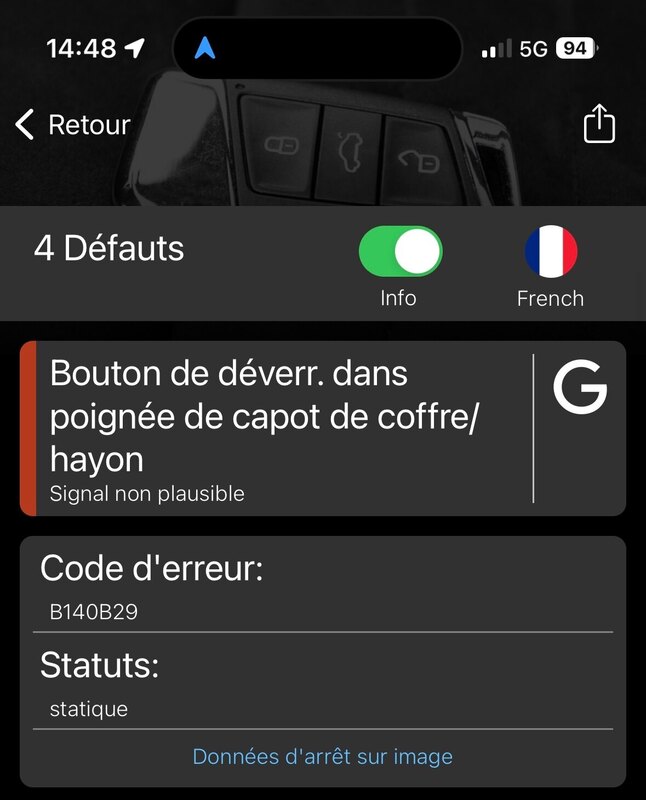

Bonjour à tous,
je déterre le sujet mais j’ai exactement le même problème qui est apparu du jour au lendemain sans changement particulier.
avec mon OBD j’ai le défaut persistant suivant qui doit être lié.
avez vous une idée ?
merci !
De mon point de vue, tu ne pourras pas faire l'économie d'un démontage, histoire de vérifier les connexions :AP-Smiles_57:
il y a 18 minutes, Frix a dit :
Cela doit être fait par un garagiste ? L’avez vous déjà fait ?
j’ai quand même l’impression qu’il s’agit d’un bug system car un bruit aléatoire très peu audible (3 sortes de bip) se fait entendre en roulant…
Les fameux "bips" correspondent à un avertisseur de coffre mal ou pas fermé !!
Pour l'intervention d'un garagiste, il m'est difficile de me prononcer ne connaissant pas ton niveau d'aisance en mécanique ... :AP-Smiles_57:
