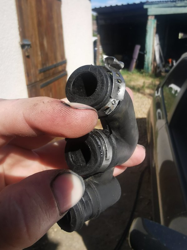

ça m'étonnerai la mienne tous enlever durite turbo aussi elle démarre au nickel
Pour les durite peut-être par contre tu pouvais pas accélérer je suppose mais la mon cas ces comme si j'avais pas assez de débit essence j'ai demandé as ma copine de démarrer et je bouchais l'arrivée d'air un peut et la ça démarre et a la valise (pas une pro) j'ai remarqué mon débit qui pour moi je trouve peut-être un peu faible comme je disais à 2,80b à peut près voir la il est descendu à 2,61 je sais pas si ces normal ou si comme la sonde lambda a comme rôle par rapport à la pollution de réduire le débit pour moin pollué ces pour ça que je me demande si sais pas un capteur qui me fait chier car un coup l'air bridé elle ronronne bien et tourne bien je dirais !

Avez vous un conseil à me donner pour commander la durite enfin le kit complet à parament il ce vend pas en séparé ?
