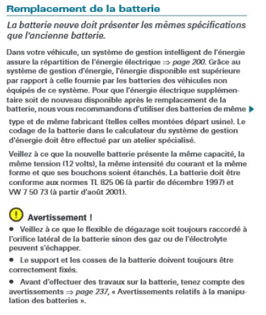

Je veux donc changer la batterie mais je sais que je ne peux pas faire comme si c'était une 4L, apparemment on ne peut pas mettre une batterie neuve d'un modèle différent de l'ancienne batterie sans en informer le système de gestion d'énergie de la voiture, chose que seul un garagiste peut faire il parait. Le seul moyen de se passer de cette "mise à jour" de la batterie dans l'ODB est de remettre exactement la même batterie qu'avant (même fabricant, même modèle).

Pour info voici ce que dit le manuel de la voiture à propos du changement de batterie :
